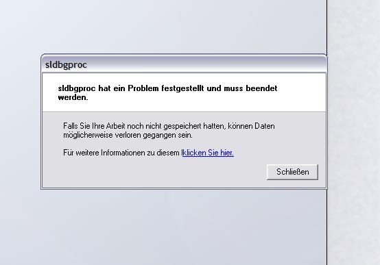

Hallo Leute,
habe folgendes Problem: Ich erstelle eine neue Ansicht und über Modellelemente füge ich mir die Gewinde ein.
Dann zeigt er mir die Gewinde aller Löcher an, also stelle ich die Gewindedarstellung auf hohe Qualität und nach ein paar Sekunden erhalte ich dann folgenden Fehler (siehe Anhang)
Ich kann die Gewinde nicht richtig anzeigen lassen und die Entwurfsqualität kann ich ja niemandem übergeben.
Hat jemand ähnliches und vielleicht eine Lösung?

Hallo Stephan,
also wenn nach einem Neutart des Rechners dieses Problem immernoch auftritt,
würde ich versuchen die SWXSolidWorks Installation zu reparieren oder neu installieren.
Das Programm, dass bei Dir abstürzt, rechnet die Gewindedarstellung von Entwurf auf hohe Qualität (genaues Trimmen und Sichtbarkeit bzw verdeckte Gewinde).
Gruß Marco

Hallo Stephan,
was steht unter weitere Infos ?
Schon mal den aktuellen Servicepack in Betracht gezogen ?
Grüße Günter

Ups, Profil nicht aktuell, bitte entschuldigt .
Also ist 2010 und SP 3.1 ist aktuell, auch nach Rechnerneustart bestand das Psoblem weiterhin. Habe dann bemerkt das ich alle Kanten auswählen konnte und habe die Option "Auswahl von verdeckten Kanten deaktiviert" (also beide Häckchen) und nun klappt es komischer weise wieder  . Keine Ahnung ob nun daran gelegen hat, sollte ich eine weitere Fehlermeldung bekommen schaue ich sofort auf "weitere Infos" und schreibe es hier rein.

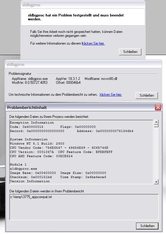

So der Fehler kam natürlich wieder    und hat mir folgendes gezeigt, durchgeklickt von oben nach unten.
