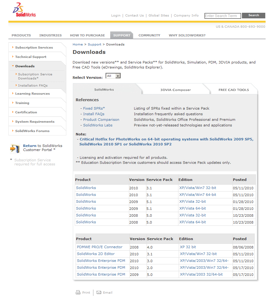

Guten Tag liebe SW - Anwender und Anwenderinnen
Weis jemand ob man sich die alten Servicepacks von SolidWorks noch herunterladen kann, also z.B. für SW 2009 ein SP 3.0?
Soweit ich weis, konnte man früher auf der SolidWorks Website auch die älteren Versionen anwählen, aber wenn ich jetzt auf diese Seite zugreife (respektive auch bei der Installation von SW) ist nur immer das neuste SP verfügbar.
Danke für eure Antwort

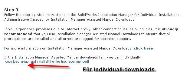

das manuelle Konfigurieren von Service-Paks ist immer noch möglich, etwas versteckt und daher event. nicht immer lesbar. Wenn man sich eingeloggt hat, gibt man hierzu sie Softwareversion an und gelangt dann in den Downloadbereich. Bei Step 3 befindet sich ganz unten ein Link (If the Installation Manager Assisted Manual downloads fail, you can individually), bei diesen kann man dann die SP-konfigurieren wie man es benötigt.

Wenn ich das noch richtig im Kopf habe konnte man "früher" (und das ist schon geraume Zeit her) ein vorheriges Servicepack zum Download auswählen, und das auch nur für eine kurze Übergangszeit. Seit den Zeiten des Installmanagers und der Möglichkeit des Deinstallierens auch von Servicepacks ist das glaube ich nicht mehr.
Ich bin mir auch nicht ganz sicher, warum das überrascht. Wenn ich als Hersteller Servicepacks, sprich Fehlerbehebungen, bereitstelle, die additiv sind (sprich: alle aktuellen Servicepacks beinhalten die Fehlerbereinigungen der vorherigen), haben die älteren Servicepacks doch im Prinzip keinen Sinn. Und das zwischen den Servicepacks tatsächlich Funktionänderungen eintreten, die ich nicht haben will, kann zwar passieren, aber auch das ist ja Sinn und Zweck dessen - herstellerseitig, also warum die alten/nicht gewünschten Versionen weiter anbieten?
Als Kunde kann ich mir ja jedes Servicepack runterladen, solange es aktiv ist. Über den Reseller komm ich normalerweise auch an alle alten Versionen heran, weil die meisten das als Service anbieten und die alten auch bunkern.
