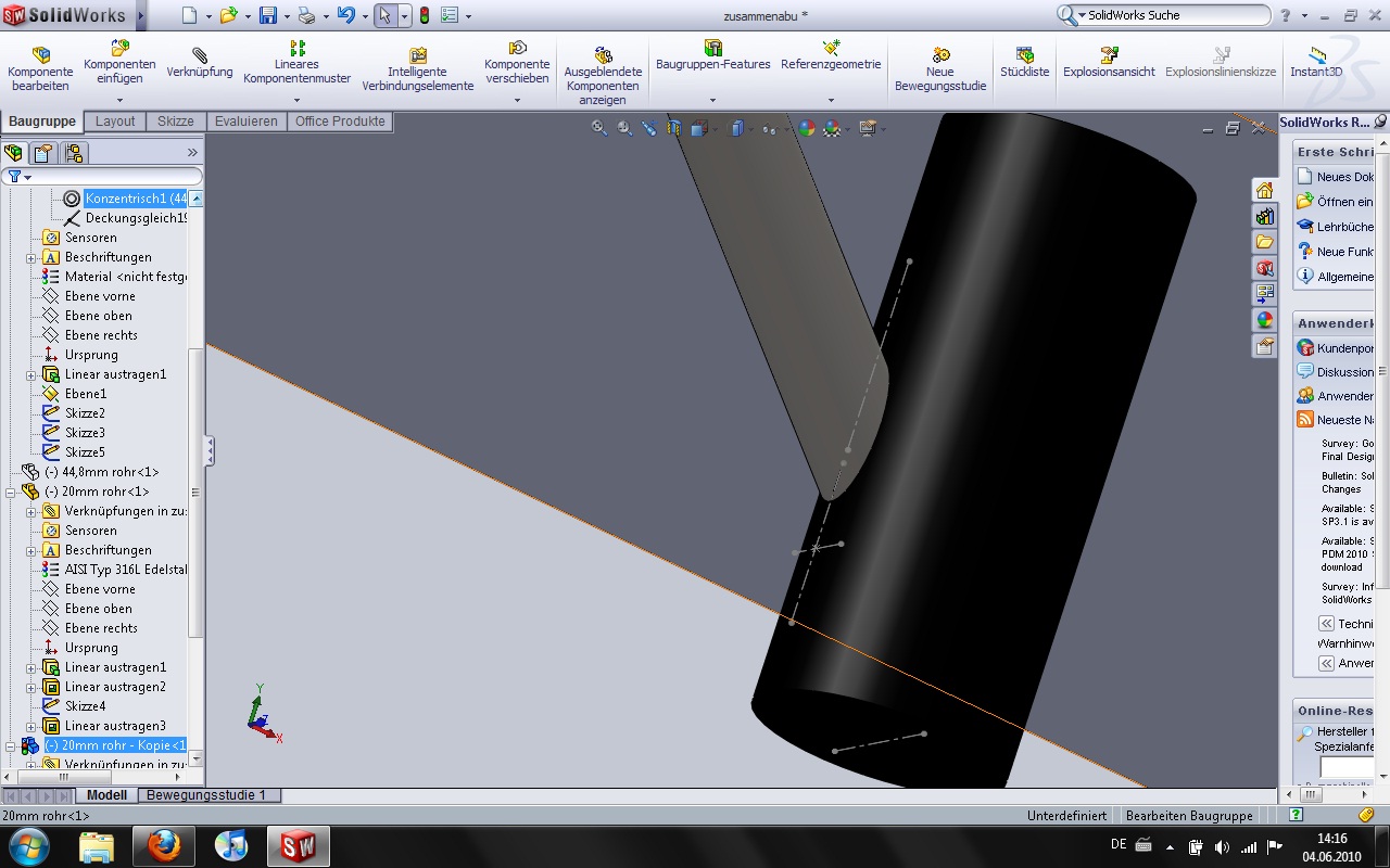

Servus,
wie kann ich die 2 Rundteile mit einem Winkel Zueinander positionieren(Bild)??

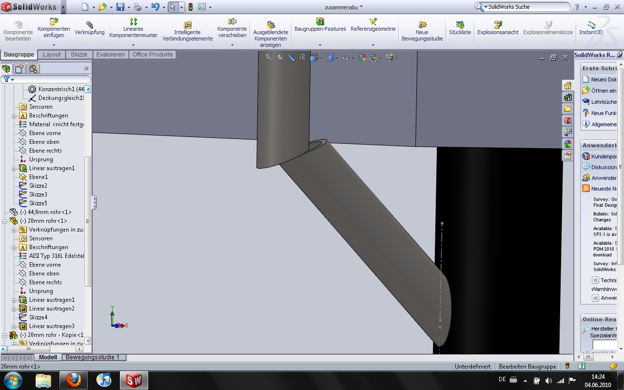

Und wie auch diese Positionierung funktioniert:-)
2 Rohre mit gleichem WInkel zu positionieren:-)

Hallo Herrscher,
ich würde mir Ebenen in die einzelnen Bauteile legen. Diese Ebenen dann zu einander verknüpfen, danach ausblenden. Oder über die temporären Achsen versuchen den Winkel einzustellen; da bin ich mir aber nicht ganz sicher, ob das so klappt. Mit den Ebenen sollte es klappen.

Das mit den Ebenen ist ja gut und schön,nur bekomm ich das mit den 2 Rohren zueinander nicht hin,beide haben 22,4 ° winkel und sollen dekkungsgleich sein(alle kanten bündig),das macht er aber nicht,oder ich weis nicht wie es geht,in catia ging es mit einen Kteiskörper,den man in die Mitte des Rohres(angwinkelte Seite9 eingefügt hat und dann konzentrisch gewählt hat,das macht er aber nicht hier:-(

Rohr-Gehrung.zip
Hallo Herrscher24
leg auf die Stirnflächen der Zylinder / Rohre je eine Skizze mit einer horizontalen Gerade (von Quadrantenpunkt zu Quadrantenpunkt).
In der BG dann folgende Verknüpfungen setzen:
- Fläche-Fläche:deckungsgleich
- Grundebene vertikal-Grundebene vertikal:deckungsgleich
- Skizzenlinie-Skizzenlinie:deckungsgleich
dann bist Du da.
Versuche, solche Probleme (Radien, gekrümmte Linien/Flächen) auf lineare/planare Geschichten zurückzuführen, macht sich auch positiv bei der Wiederaufbauzeit komplizierter BG´s bemerkbar...

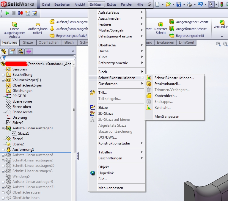

ich finde den Menüpunkt ******konstruktion garnicht bei mir,muss das extra installiert sein oder unter welchem menüpunkt finde ich es?
olichen
Maschinenbautechniker
Sehen Sie sich das Profil von olichen an!   Senden Sie eine Private Message an olichen  Schreiben Sie einen Gästebucheintrag für olichen
Beiträge: 469
Registriert: 03.09.2007
erstellt am: 07. Jun. 2010 10:32    Editieren oder löschen Sie diesen Beitrag!  <-- editieren / zitieren -->   Antwort mit Zitat in Fett Antwort mit kursivem Zitat    Unities abgeben: 1 Unity (wenig hilfreich, aber dennoch)2 Unities3 Unities4 Unities5 Unities6 Unities7 Unities8 Unities9 Unities10 Unities Nur für Herrscher24 10 Unities + Antwort hilfreich
Servus,
Einfügen => Schweißkonstruktionen
OLI
