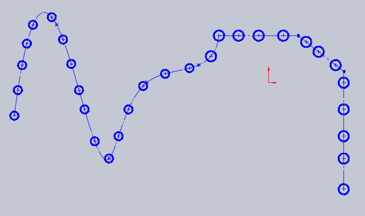

kann mir jemand bei diesem Problem helfen, in der Hilfe finde ich nix, mag aber auch sein dass ich nicht weiss wonach ich (der Begriff) suchen muss.
Ich möchte gerne an einer Linie Kreise gleichmäßig anordnen. So wi im Anhang ersichtlich, nur dass ich gern den Abstand der Kreise gleich hätte.

so auf die schnelle! Es gibt bei Einfügen -> Muster/Spiegeln -> Kurvengesteuertes Muster(glaube aber nur Features oder Körper keine skizzen). damit kannst Du deine Kreise gleichmäßig auf der Kurve verteilen, dabei haben die Mittelpunkte dann immer den gleiche Abstand zueinander und zwar die Länge der Kurve. Aber Vorsicht falls es sich um eine Kette handelt, eine Kette hat nämlich immer den gleichen Abstand bei der kürzesten Strecke(gerade).

SUPER, das ging prompt!
Das war's, "Einfügen - kurvengesteuerte Muster", passt genau, ist keine Kette!
