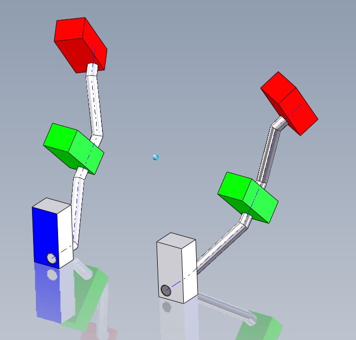

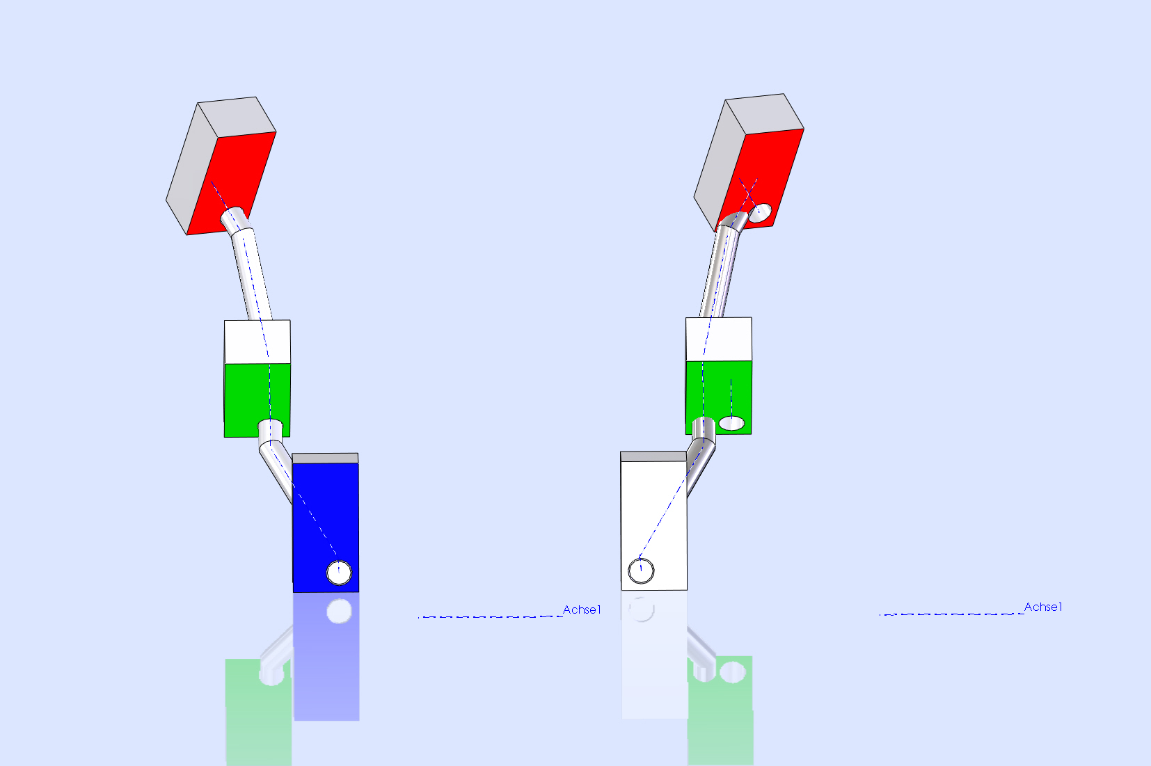

Beim Umstieg auf 2010 vor wenigen Tagen dachte ich, mein Schwein pfeifft - normales Spiegeln in den Baugruppe (ohne Spiegelteil) ist völlig unbrauchbar geworden. Selbst einfachste Teile werden nicht mehr korrekt ausgerichtet, wie auf dem Bild erkennbar ist.
Die Lösung der Hotline war einfach - Problem ist (seit Jahren) bekannt, erstellen sie einfach "handed versions", also Spiegelteile. Die Lösung funktioniert, ist aber völlig daneben und nebenbei für uns unbrauchbar, weil wir (Einkauf, Produktionsplanung, QS, Zulieferer) anhand der erstellten Spiegelteile und der daraus generierten Stückliste entscheiden, ob identische Teile nur gespiegelt verbaut werden oder ob tatsächlich gespiegelte Teile beauftragt und verbaut werden müssen. Die Konsequenzen sind für uns desaströs:
* momentan erstellen wir drei Spiegelfeatures:
     * Spiegelteile, sichbar, aber aus der Stückliste ausgeschlossen (zur korrekten Darstellung)
     * normal gespiegelte Teile, unsichtbar, für die korrekte Stückliste
     * Spiegelteile, die auch tatsächlich Spiegelteile sein sollen
* der daraus resultierende Wahnsinn kostet uns bereits beim Erstellen der Baugruppe den letzten Nerv, ganz zu Schweigen von den Änderungen (Prototypenbau am laufenden Band, incl. diverser Änderungsschleifen), aber irgendwann wird uns ein Fehler unterlaufen - das ist mehr als absehbar. Die Konsequenzen daraus will ich mir gar nicht vorstellen.
* der Kontrollaufwand ist bereits nach wenigen Tagen mehr als deutlich gestiegen
* momentan ist anhand der Teilebezeichnung in der Baugruppe (Teil im eDrawing anpicken) nicht mehr nachvollziehbar, ob tatsächlich ein gespiegeltes Teil verbaut werden soll - das geht nur mittels Abgleich Darstellung, Featurebaum und Stückliste
Das Phänomen trat bei uns bereits 2008 auf, allerdings nur in ein oder zwei (von hunderten) Baugruppen - die Antwort des Support war schon damals die gleiche. Inzwischen betrifft es ausnahmslos alle Baugruppen und es ist auf mehreren Systemen nachvollziehbar.
Beispielbaugruppe habe ich angehängt - kann das jemand nachvollziehen bzw. irgendeinen Fehler unserseits finden?

Die Vorgehensweise von ilPatrino kann ich bestens nachvollziehen. Zumal ich vermute, daß er mit der Top-Down-Methode konstruiert. Dann macht auch die Positionierung spiegelsymetrischer Einzelteile innerhalb der Baugruppe, über das Feature "Komponenten spiegeln", ohne dabei ein neues buw. neu benanntes Teil zu erzeugen, durchaus Sinn. Die Vorgehensweise ein und das selbe Teil mittels Muster oder Verknüpfungen mehrfach in einer Baugruppe zu verbauen, wird spätestens bei Änderungen für Probleme sorgen. Nämlich genau dann, wenn eine referenzierte Geometrie geändert wird.
Zudem spricht aus  meiner Sicht auch nichts dagegen, daß man beim Bewusstsein, spiegelsymetrische Baugruppen zu konstruieren, die Einzelteile der einen Seite modelliert und anschließend über die Mittelebene auf die andere Seite spiegelt. Nur das es dann eben nach dem Spiegeln Teile gibt die gleich bleiben (z.B. flache Laserbleche) und Teile gibt, die wirklich eine gespiegelte Geometrie haben (z.B. gekantete Laserbleche), dann aber mit einem Beinamen (xxxxxx_gespiegelt) oder gänzlich anders benannt werden müssen.
Jeder wird die für sich beste Vorgehensweise suchen, finden und anwenden. Zum Glück ist das so, denn ansonsten wäre unsere Forenwelt hier nicht so bunt.
Das schließt aber keinesfalls aus, daß ein einfaches, elementares Grundfeature wie "Komponenten spiegeln", in einer CAD-Software, die von sich behauptet ein zuverlässiges Werkzeug bei komplexen Problemlösungen zu sein, reibungslos funktionieren muß!
Hier muß Dassault dringend ran!
Sicher gibt es noch andere User die mit diesem Problem zu kämpfen haben, bis die entsprechende SPR 534601 gelöst ist. An dieser Stelle hier, könnten sie ja ihre Erfahrungen austauschen. "ilPatrino" würde sich sicher freuen.....

Das Problem liegt je, wie bereits gesagt, einfach darin, dass das Spiegel in der Baugruppe die Varianten anhand der Hauptebenen des Teils zur Verfügung stellt und man leider für das Spiegeln keine von den Haupteebenen abweichenden Koordiantensystem vorgeben kann... Aber man kann ja das Teil entsprechend anders aufbauen; Ist immernoch Top-Down, nur halt anders orientiert.
Baut man die Teil auf den Hauptebenen auf und dreht stattdessen die Referenzebenen, klappt das Spiegeln. ( Siehe Anhang )

danke, jetzt bin ich erstmal beruhigt, daß das problem nachvollziehbar ist. hauptebenen sind leider keine option, da die konstruktionsebenen von importierten flächengeometrien vorgegeben werden und üblicherweise über 3 punkte aus den flächen abgeleitet werden.
was zum henker hat sich dassault dabei gedacht?! bis zur 2009er version lief alles (bis auf ausnahmen im promillebereich) stabil und zufriedenstellend, in der 2010er ist es zu 100% unbrauchbar.
auf 2009 zurück ist jetzt leider auch keine option mehr, da wäre eine migration auf ein funktionierendes system ähnlich aufwendig.
problem ist unter SPR 534601 gemeldet, ripfish war schneller
