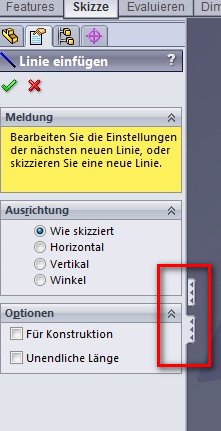

Hallo Luiaard
einen Schuss ins Blaue - die beiden Ziehgriffe in der Arbeitsfläche Mitte Links am Featuremanager (Höhe Ausrichtung / Optionen) hast Du schonmal ausprobiert?

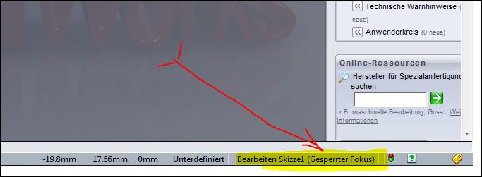

@all
was bedeutet das (siehe Bild)
Ist mir noch nie untergekommen und kann auch in der SWXSolidWorks Hilfe nichts
dazu finden!
Hat vielleicht was mit Deinem Problem zu tun

@Andreas: ich kenne das auch nur aus dem Bereich der Zeichnung. Ich denke aber das es mit dem primären Problem nix zu tun hat. Da bringt Nihil ihn auf dem richtigen Weg...

erstellt am: 03. Jun. 2010 10:12    Editieren oder löschen Sie diesen Beitrag!  <-- editieren / zitieren -->   Antwort mit Zitat in Fett Antwort mit kursivem Zitat    Unities abgeben: 1 Unity (wenig hilfreich, aber dennoch)2 Unities3 Unities4 Unities5 Unities6 Unities7 Unities8 Unities9 Unities10 Unities Nur für Luiaard 10 Unities + Antwort hilfreich
wenn ich mich recht erinnere, hatte ich das gleiche Thema auch schon einmal. Probier's mal wie goofy_ac vorgeschlagen hat und im Bild dargestellt ist - bei mir war's damals die Lösung (glaub' ich zumindest).

Hallo Luiaard,
also ich hab jetzt auch nochmal mein SolidWorks angeworfen.
Einen zweiten Griffpunkt neben dem Eigenschaftenmanager konnte ich nicht erzeugen.
Bevor du das (Grakatreiber) installieren anfängst, würde ich tatsächlich erstmal die anderen Lösungen bevorzugen.
Also versuch mal an einem der Griffpunkte zu ziehen, evtl. versteckt sich dein Bereich nur im HIntergrund.
