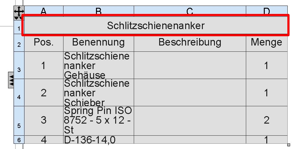

Vielleicht hab ich mich etwas schlecht ausgedrückt..
Wenn z.B. eine BG mit dem Datei-Namen "bg1050" und eine Bennung von z.B. " Baugruppe 1 " würde ich diese Informationen gerne in meine Stückliste übertragen. Ähnlich wie das Schriftfeld im Zeichnugskopf.
Sozusagen als Überschrift für die Stückliste.

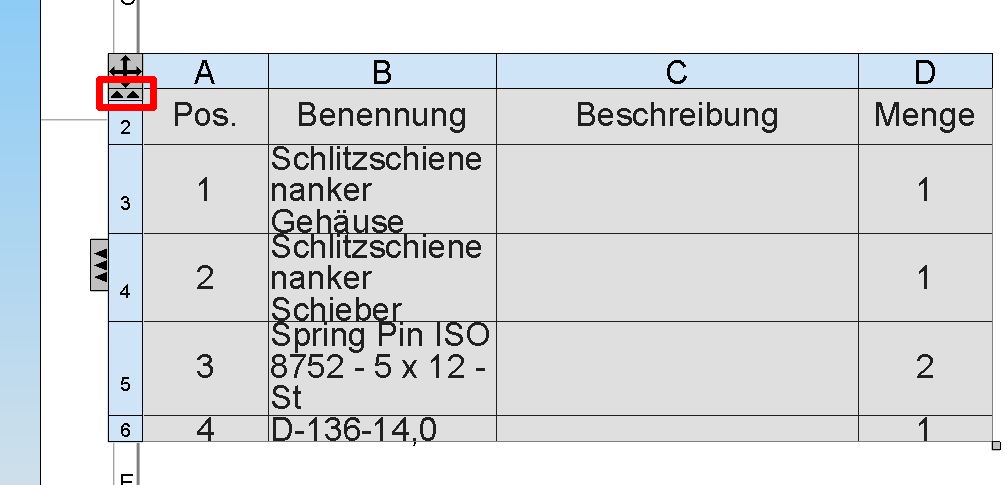

in der Stückliste ist die Titelzeile schon drin  Einfach mal die
markierten Doppelpfeile anklicken und schon ist sie da...
Dann einfach in dieser Zelle die Verknüpfung mit den entsprechenden
Dateieigenschaften vornehmen et voila.

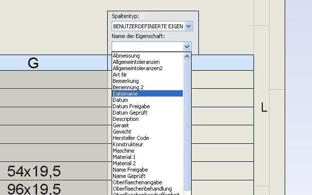

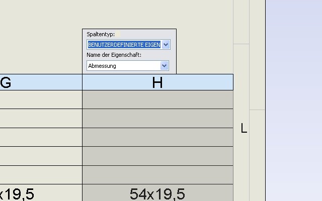

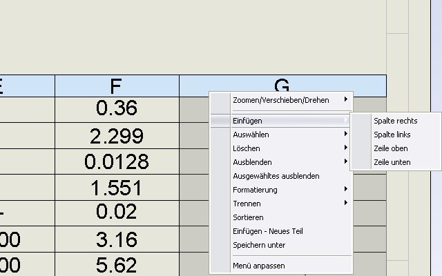

kann es sein, dass Du Spalten und Zeilen verwechselt hast?
Wenn Du z.B. in der Stückliste oben (dort wo die Buchstaben stehen) mit der RMT das Kontextmenü
öffnest, kannst Du eine neue Spalte einfügen (s. Bild Stueckliste_01).
Im dem nächsten Fenster (s. Bild Stueckliste_02) kannt Du dann eine Eigenschaft auswählen.
Möchtest Du eine Stücklisteneigenschaft ändern, dann mußt Du mit der Maus in das Stücklistenfeld,
(dort wo die Buchstaben stehen) und mit der LMT doppelt klicken (s. Bild Stueckliste_03).
Jetzt kannst Du die Eigenschaft anpassen!

erstellt am: 07. Jun. 2010 11:58    Editieren oder löschen Sie diesen Beitrag!  <-- editieren / zitieren -->   Antwort mit Zitat in Fett Antwort mit kursivem Zitat    Unities abgeben: 1 Unity (wenig hilfreich, aber dennoch)2 Unities3 Unities4 Unities5 Unities6 Unities7 Unities8 Unities9 Unities10 Unities
Richtig Spalten können eingefügt werden.
Gemeint ist aber diese Zeile die man dürch anklicken der Doppelpfeile öffnen kann und in der beliebige Eigenschaften eingetragen werden können.
Habe aber noch keinen Weg gefunden hier noch weitere Zeilen einzufügen. Die Zeilen sollen natürlich über der vorhanden aufgeklappten Leiste eingefügt werden und zur Tabelle gehören.
