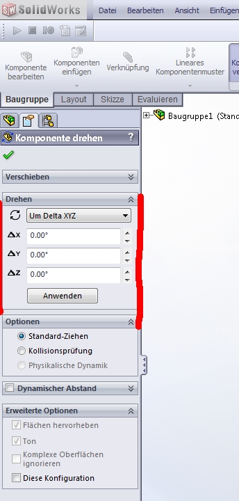

ich habe hier eine Baugruppe, die ich um 90 Grad auf der X- Achse drehen muss.
Ist sowas möglich?
Danke schon mal im Voraus

Servus,
klar ist das möglich. Wähle die zu drehenden Komponenten aus. Geh auf Komponenten verschieben => drehen => um delta xyz. Dort kannst du die gewünschte Drehung eingeben.
Allerdings kann es sein, dass du deine Verknüpfungen z.T. lösen musst.

Danke für die Antwort,
aber die Verknüpfungen will ich beibehalten.
Gibts da nicht die Möglichkeit nicht nur Komponenten sondern die komplette Baugruppe
zu drehen?

erstellt am: 02. Jun. 2010 09:03    Editieren oder löschen Sie diesen Beitrag!  <-- editieren / zitieren -->   Antwort mit Zitat in Fett Antwort mit kursivem Zitat    Unities abgeben: 1 Unity (wenig hilfreich, aber dennoch)2 Unities3 Unities4 Unities5 Unities6 Unities7 Unities8 Unities9 Unities10 Unities Nur für anikicu 10 Unities + Antwort hilfreich
über Verknüpfungen. Wenn die BG nicht zu groß ist und vernünftig verknüpft einfach nacharbeiten (Ausrichtung der Verknüpfung ändern)

Das erste Teil, dass du in die BG eingefügt hast ist sicher fixiert. Hebe die Fixierung auf und drehe das Teil. Du kannst dieses auch mit den Ebenen oder Achsen (Teil und BG) verknüpfen wenn du dir damit leichter tust.
