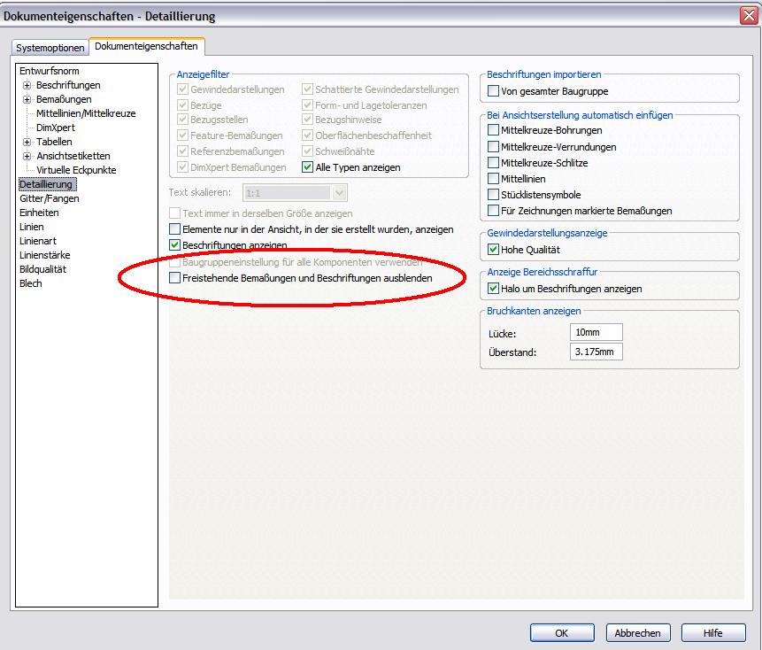

Hallo Ramona,
ich lösche diese Maße eigentlich auch lieber selbst, aber wenn es so nicht geht, hilft es dir vielleicht diesen Haken zu setzen?!
Gruß Thorsten

erstellt am: 02. Jun. 2010 09:22    Editieren oder löschen Sie diesen Beitrag!  <-- editieren / zitieren -->   Antwort mit Zitat in Fett Antwort mit kursivem Zitat    Unities abgeben: 1 Unity (wenig hilfreich, aber dennoch)2 Unities3 Unities4 Unities5 Unities6 Unities7 Unities8 Unities9 Unities10 Unities
DANKE Euch... also das Macro habe ich nicht zum Laufen gebracht, habe jetzt auch nicht die Zeit dafür, mich damit zu befassen. Davon habe ich keine Ahnung. AAABER, der Button, freistehende Masse auszublenden, der hat mir doch schon weitergeholfen. Dann eben so...
Vielen Dank.
Ramona
