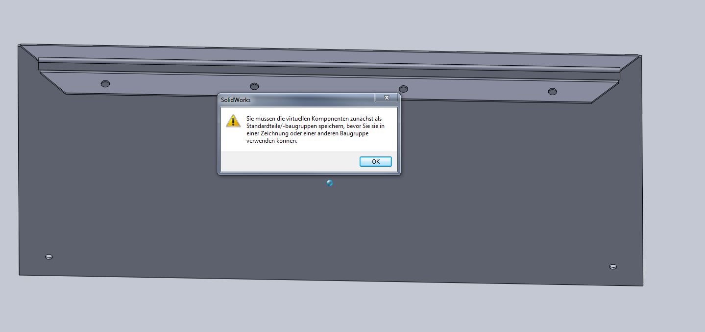

wieso zeigt SWXSolidWorks mir diese Fehlermeldung?
Es ist doch kein virtuelles Teil!?

hab es gerade mit deiner angehängten Datei getestet, bei mir kommt die Fehlermeldung nicht. So kann man also nicht sagen woran es liegt.

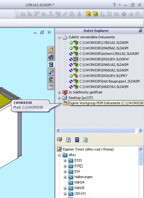

das Teil/Baugruppe ist im Arbeitsverzeichnis gespeichert?

was bitte ist ein Arbeitsverzeichnis? Ich habe das sogar nur Temporär geöffnet.

Ich kann auch eine Zeichnung davon erstellen und speichern. Ich habe allerdings SW2010 SP3.1 und Heiko bei dem es auch geht hat SP2. Vielleicht liegt es an SP2.1. Hast du auch schon einen Neustart durchgeführt und vorher die SW Sicherungsverzeichnisse bereinigt. Hilft manchmal auch.

das scheint das Problem zu sein! Wir hatten das kürzlich auch im Forum unter:
http://ww3.cad.de/foren/ubb/Forum2/HTML/020290.shtml
Wir haben lokal das Arbeitsverzeichnis 1WORKDIR eingerichtet, unter dem alle Dateien gespeichert sind/werden, die gerade bearbeitet oder in Baugruppe stecken (real auf dem Arbeitsplatz gespeichert).

also ich habe SP2.1 und bekomme die gleiche Fehlermeldung. Selbst wenn ich das Teil nochmal als Kopie unter neuem Namen speichere, bleibt der Fehler. Somit wirds wohl wirklich am SP2.1 liegen...

Gut zu wissen, das andere das Problem auch schon mal hatten.
Ich habe das Problem jetzt anders gelöst.
Habe einfach eine Neue Zeichnung erstellt und bin dann auf Modellansicht gegangen.

Wenn Dein Profil stimmt SWX2010 SP2.1 dann hängt das mit Wahrscheinlich mit einem Bug zusammen. Die 2010 hatte im Bereich von virtuerllen Teilen einen Bug der aber mit SP3 gelöst wurde. Wenn ein einfaches speichern geholfen hat, dann hatt SWXSolidWorks wohl noch reste im Speicher. Denke Du kannst davon ausgehen daß das Problem zumindest mit diesem Teil behoben ist.
Falls Du öfters mit virtuellen Teilen arbeitest solltest Du auf jedenfall auf die SP3 updaten und zwar schnell!
