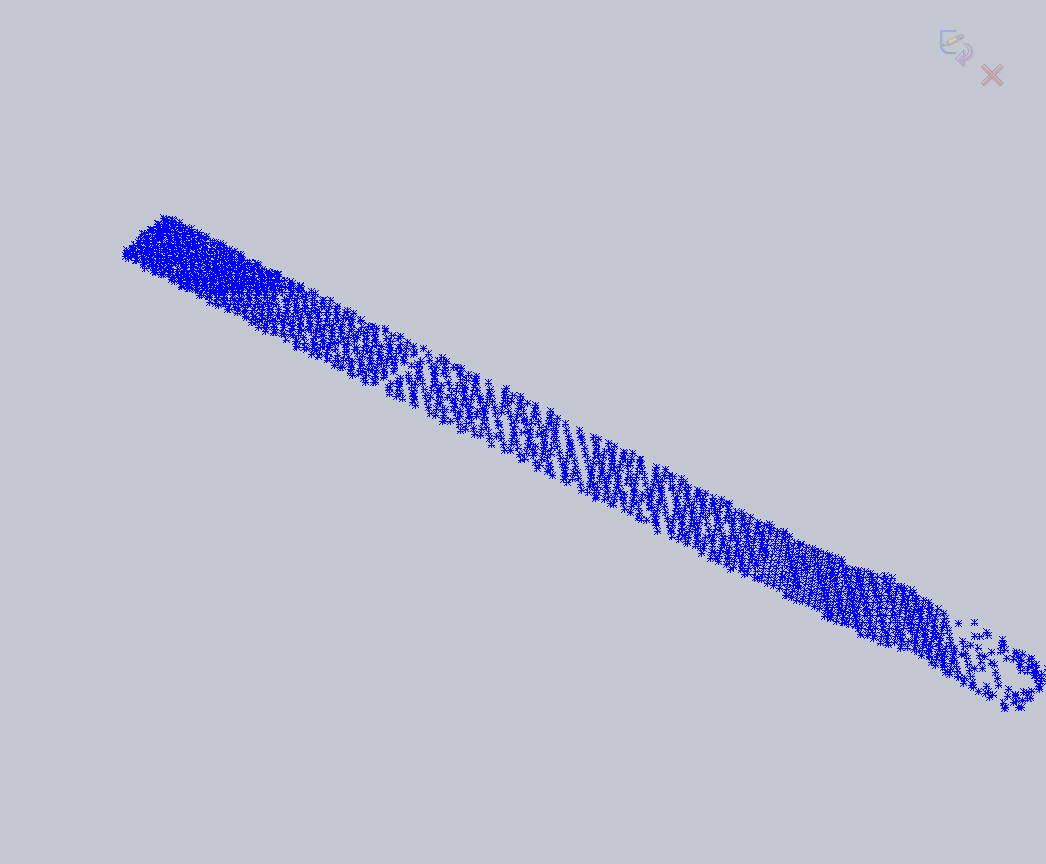

SWXSolidWorks hat meine Punktedatei reversiert und sich sofort verabschiedet als ich einen Befehl kurvenassistent scan 3d anwenden wollte
aber das Makro von Stefan  hat meine Testwolke schön als 3d Punkte ins SWXSolidWorks reingeblasen. Also ist jetzt schon mal was positives zu melden, aber um so ein prächtiges Strässchen reinzuschneiden möchte ich aus den Punkten ein Volumen machen.

Beim Bohrloch haben sie auch noch keien Fläche übers Rohr setzen können und ich habe aus meinen 3d punkten noch keine Fläche machen können abe mit der perfekten Hilfe die ich erhalte bin ich schon zuversichtlich die Fläche zwischen den Punkten schneller dichtzukriegen wie das Bohrloch

merci, dein Link aufs Makro hat mich schon sehr weit gebracht, ich denke ich bin bei meinem Problemchen schon näher bei der Lösung als Bp und werde es schaffen die Löcher zwischen den Punkten zu stopfen. Ich werde dann ein Strässchen reinmodellieren und selber versuchen die Umweelt zu verschandeln.
