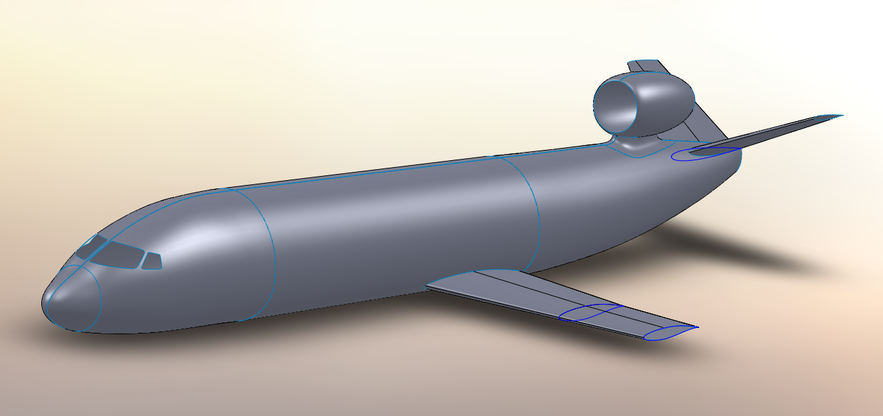

Ich arbeite grade an einem Flugzeugrumpf, den ich komplett mit Surface Modelling Tools erstellt habe.
Nun möchte ich auf meiner Zeichnungsableitung zur besseren Darstellung der Oberfläche ein Drahtgitter drüberlegen.
Wie mache ich das ?

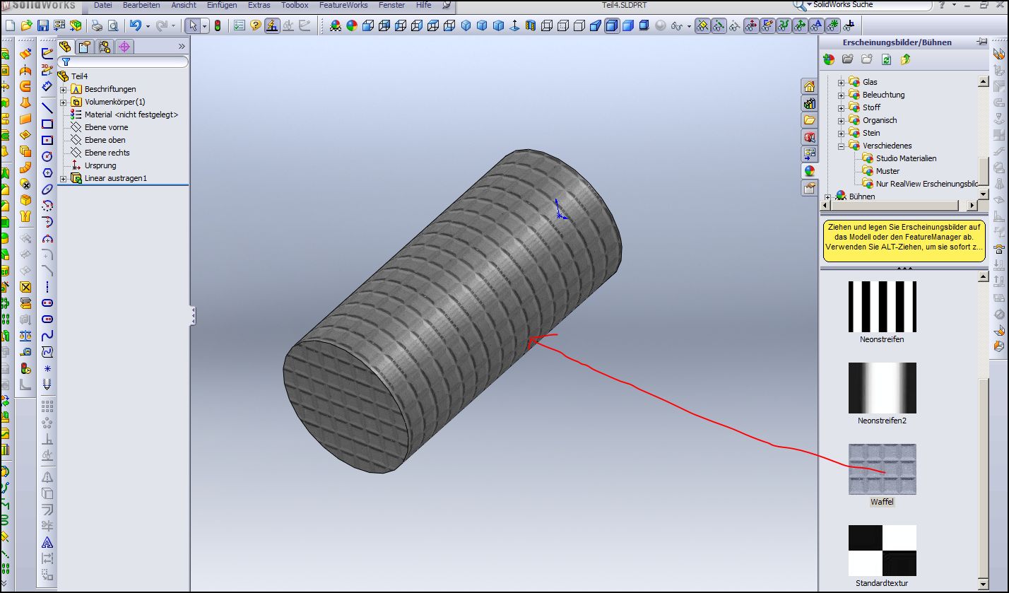

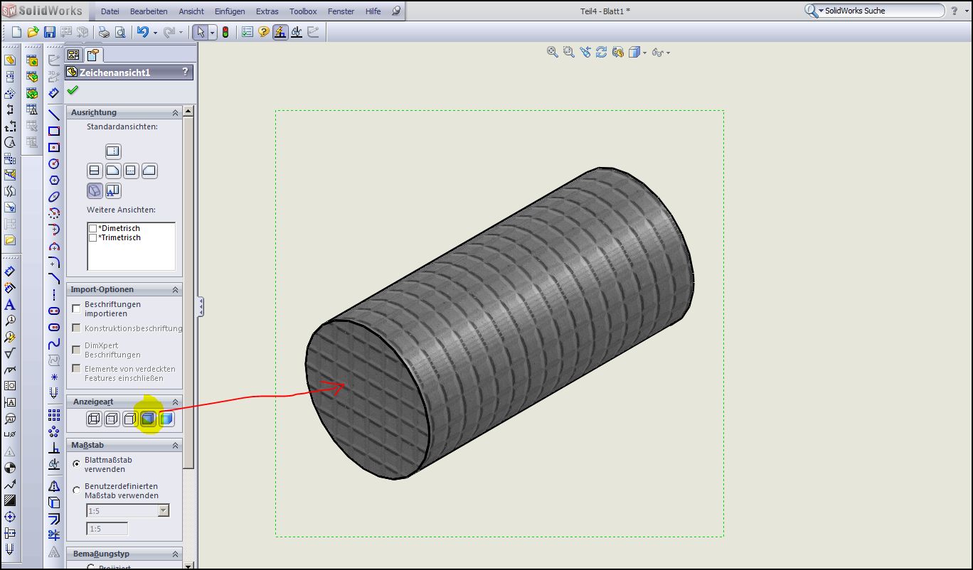

vielleicht hilft Dir ja auch eine Textur weiter!
(Die lässt sich auch auf einer Zeichnung darstellen)

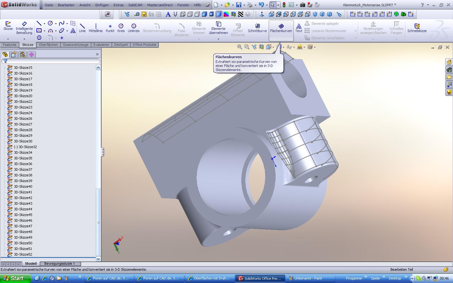

Hallo, einfach unter EXTRAS,Skizzieren, Flächenkurven die Fläche wählen und du bekommst die Kurven als 3d skizzen.
