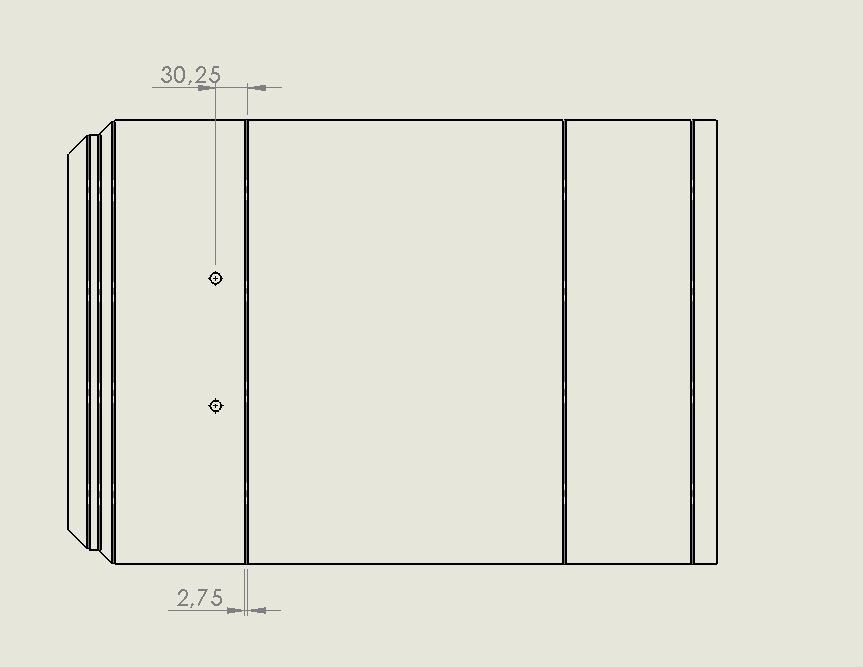

ich habe hier ein Problem und würde mich über Hilfe sehr freuen.
Wieso unterscheidet sich die Bemaßung des Teils von der Abwicklung?
Ich habe auch schon mit dem K-Faktor rumgespielt, komme aber nicht weiter.
Wie kann ich z.B. die 30 mm auch in der Zeichnung bemaßen? Und die 2,75 mm müßten gleichzeitig 3mm sein.
Gehe ich z.B. auf Biegezugabe 3mm, dann ändert sich der Wert von 2.75 auf 3mm, aber der Abstand von 30 mm ändert sich auf 30.5mm.
Ich muss es aber so hinbekommen das der Abstand von Wand bis Loch bei 30mm und der biegeteil bei 3mm in der Abwicklung dargestellt wird.
Anbei mal das Blechteil und ein paar Bilder.
Vielen Dank

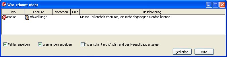

Hallo anikicu,
habe mir die Datei angeschaut und festgestellt, dass die Abwicklung bei mir einen Fehler zeigt. Das Problem ist vermutlich die Überschneidung von schräger Kante und Biegung, andere Kontur oder Biegeparameter helfen.

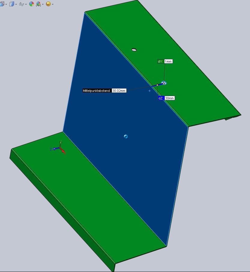

Wenn ich eine neue Ableitung erstelle und die Draufsicht bemaße, so erhalte ich das Maß 30. Wir bemaßen grundsätzlich das gebogene Teil und nicht die Abwicklung. Die Abwicklung bekommt der Blechbieger als dxf, dann kann er damit seine Korrekturen für Biegezugaben erledigen. Bei weiteren Fragen bitte melden. Ich behalte das Teil noch eine Weile.

Ich verstehe nicht ganz. Warum sollte es nötig sein in der Abwicklung die Endkanten des Biegeradius zu bemaßen? Normalerweise werden die Biegelinien bemaßt, denn je nach Fertiger kann das unterschiedlich sein. Der k Faktor beschreibt das verhalten der neutralen Faser, die nicht immer in der Mitte liegt. Er ist von vielen Sachen abhängig und fast immer auf Erfahrung gemünzt. Wir haben hier 3 Biegemaschinen, keine hat den gleichen Faktor, keine den theoretischen.
Wenn du genau 30mm von der tang Kante, der Kante wo die Biegung beginnt weg möchtes, musst nur im gebogenen Zustand diese greifen.
Theoretisch ist dieses Maß was hier 3mm sein sollte die Länge des Kreissegments. Musst du mal in Formelsammlung schauen, hängt von Winkel ab. Darüber kannst du auf den Radius zurückrechnen und dann minus Blechstärke um auf den Biegeradius zu kommen.
Wird aber nicht stimmen, da alles etwas wegläuft, darum ja den k Faktor.

Hallo anikicu
Warum vermasst Du die Zeichnung auf diese Weise? Mit den Daten kann in der Fertigung niemand was anfangen... In einer Abwicklung interessieren Konturen, Bohrungen und Ausschnitte, sowie Biegelinien. Die Abmessung 2,75 - wofür???
Wenn Du an dem fertigen Teil eine Bohrung mit einer Abmessung zur Kontrolle versiehst, dann setz das fertige Modell rein, und bemasse es dort, dann solltest Du auch keine Probleme mit neutralen Fasern, Biegezugaben etc. haben!
Das Teil an sich würde ich auch anders aufbauen: Fang direkt mit dem Blechfeature an, erzeuge die anderen Flächen über Biegelinien oder Kanten / Laschen, zum Schluss die äussere Kontur auf Mass geschnitten, so wie Du sie benötigst. Erst Volumenkörper, Wandung, dann zum Blech wandeln ist aufwendig und fehleranfällig...

Hallo anikicu,
habe das Blech auf eine andere Weise erstellt und keine Fehlermeldung bei der Abwicklung. Die Erstellung scheint mir auch wesentlich einfacher.

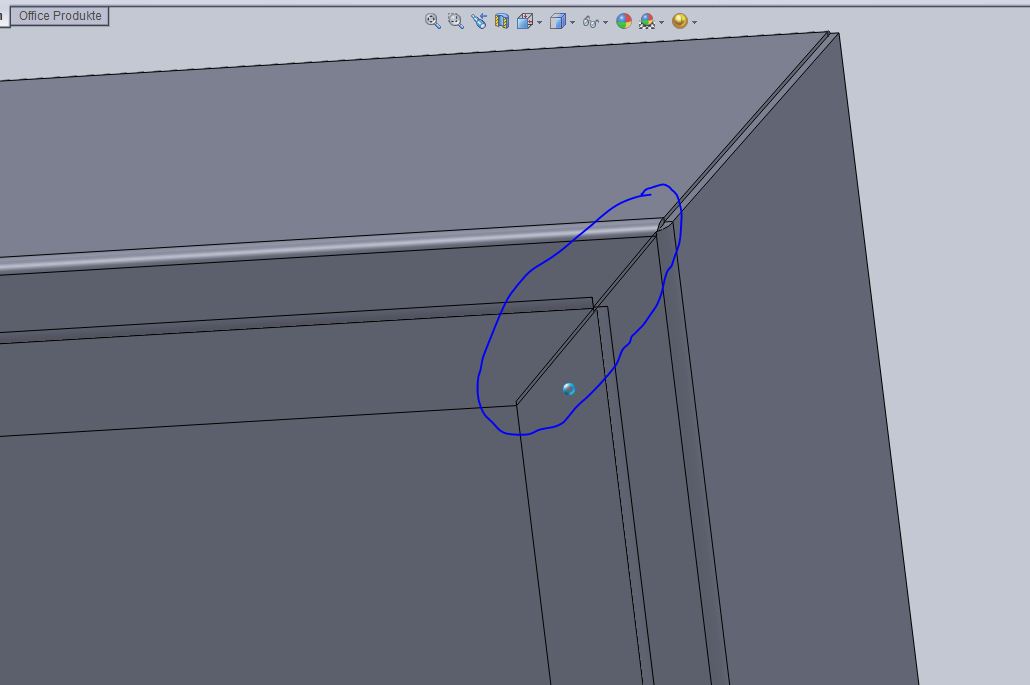

Baugruppe1.zip
Danke für die Hilfreiche Antworten!!
Ich baue das Gehäuse jetzt mal so wie vorgeschlagen auf.
Ich habe jetzt eine Seitenwand konstruiert, die im Offset 0.75mm kleiner als der Mittelteil
sein muss. Wie bekomme ich jetzt einen Abstand von z.B 0.1mm zwischen den beiden Gehrungslaschen?
Momentan überlappen die Beiden Seiten.
Wie mach ich das am besten?
