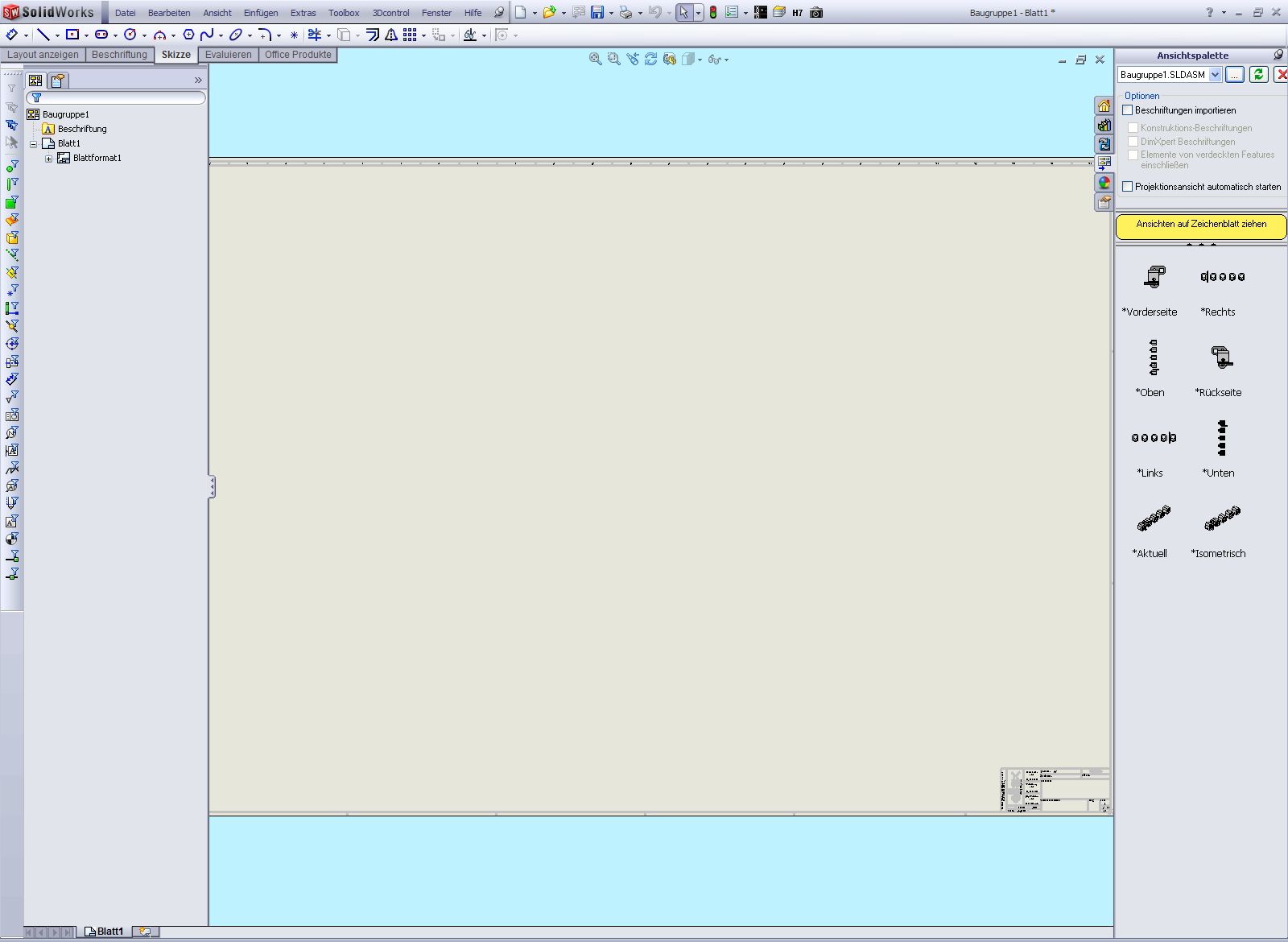

kann mir vielleicht jemand einen Rat zu folgendem Problem geben?
Wir haben von einem Zusammenbau Explosionsansichten erstellt
und diese in eine Zeichnungsdatei mit mehreren Blättern ausgeleitet.
Es sind keine neuen Komponenten hinzugekommen, lediglich Explosionsansichten
wurden geändert und neu in die Zeichnungen gebracht.
Nun passiert es immer wieder, das es nicht möglich ist, eine weitere, unabhängige Ansicht zu erstellen.
Das Werkzeug hierzu ist zwar aktiv, doch die in Frage kommenden Komponenten werden nicht gelistet,
wir können sie auch nicht anderweitig auswählen.
Schließen wir SWXSolidWorks und laden alles neu, geht manchmal das was direkt davor nicht ging
und manchmal hilft auch das nicht und wir müssen starten/laden öfter ausführen bis es klappt.
Nervenaufreibende Sache, da Ladezeit bis zu 15 Min.
Anbei zwei Screenshots zur Veranschaulichung.

1. gemacht
2. BG geöffnet --> alles da
3. Zeichnung aus BG
4. Vorlage gewählt

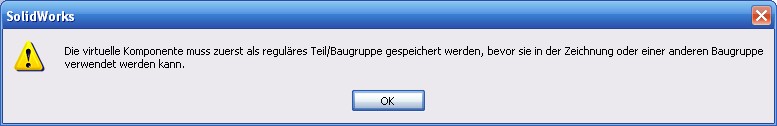

5. --> Screen wie in erster Mail 'sreen.jpg' (ups, ein c vergessen)
  nur der Durchsuchen Button ist aktiv, wenn ich die BG manuell
  im temporären Verzeichnis auswähle und auf ok gehe wird
  die Fehrlermeldung 'virtuelles Bauteil.jpg' angezeigt.
  Gehe ich auf ok, habe ich wieder einleeres Blatt.

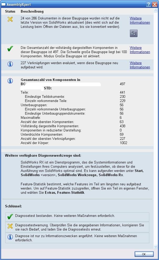

Habe keinen Schimmer wo auf einmal die virtuellen Teile herkommen.
Eine Dateistatistik hänge ich hier mal an.
Die BG ist nicht mächtig groß und es verhält sich auch bei einer anderen, Kleineren so.

also hier ein Schuß ins Blaue von mir. Laut deiner Diagnose sind noch über 40 in Worten Vierzig Teile nicht auf SWXSolidWorks 2008 Format Konvertiert. Wenn Du den Text liest siehst Du auch die Auswirkungen. Solltet ihr auf jedenfall Konvertieren. Wenn das nichts geholfen hat prüfe Deine Fehlermeldung die eindeutig sagt daß Du ein virtuelles Teil in der Baugruppe hast, prüfe doch nochmal ob nicht doch irgendwo eine Virtuelle Komponente in der Baugruppe zu finden ist. Am Symbol erkennst Du diese übrigens nicht nur am Namen der Name einer Virtuellen Komponente setzt sich aus Name des Teils und Name der Baugruppe zusammen zum Beispiel sieht das dann so aus "Düse^Staubsauger_kpl". Wenn Du in der Hauptbaugruppe keine findest weitersuchen in der den Unterbaugruppen.
gruß Heiko

Die nicht konvertierten Teile sind Teile, die über unser PLM freigegeben sind und nicht verändert(konvertiert) werden können. Hat bisher auch keine Probleme gemacht, wir arbeiten so schon ettliche Jahre und speziell in der Konfiguration Rechner Software auch schon mehr als ein Jahr.
Ich verstehe was Du meinst, doch kann ich nicht gut nachvollziehen, warum das nun nach einer solchen Zeit auftreten soll.
Der Zusammenbau ist schon ca. 2 Jahre in Arbeit also auch nicht brandneu.
Explosionszeichnungen wurden schon ettliche davon erstellt und auf einmal muckt's rum, das ist das Komische.
Habe in der Filterzeile des Featurebaums den Zusammenbau eben nach ^ durchsucht, hat nichts gefunden.
Auch Dir weiterhin vielen Dank für jeden Tip

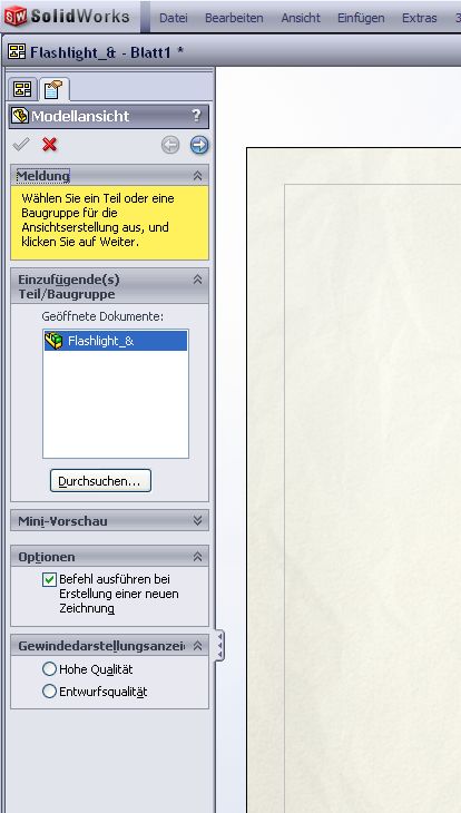

Hallo RGR,
habe gerade versucht, ob es am Modus große Baugruppe liegen kann. Das ist es vermutlich nicht. Meiner Meinung nach kannst Du ohne Probleme den Parameter unter Baugruppe auf 500 bis 1000 Teile stellen.
Anschließend habe ich in 2008 versucht und festgestellt, dass bei mir automatisch die Baugruppe im Fenster Modelansicht steht. Das ist in Deinem sceenshot nicht so.
Hast Du eventuell die Baugruppe wieder geschlossen?
Wenn ich über - Einfügen - Zeichenansicht - Standard 3 Ansichten - gehe, werden bei geöffneter Baugruppe automatisch 3 Ansichten auf das Blatt eingefügt.
Hast Du vielleicht doch 2009?

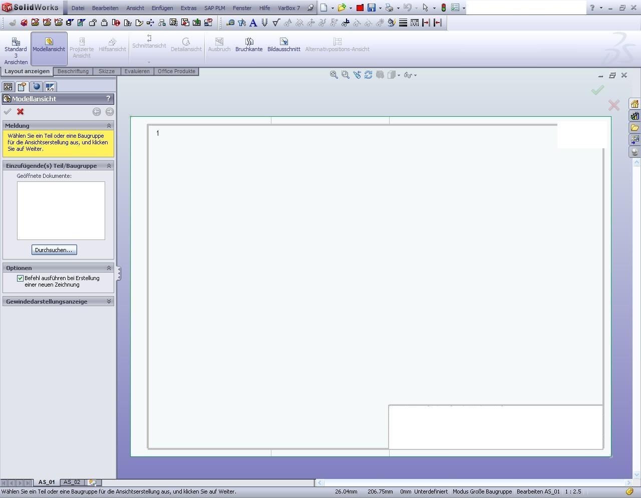

erstellt am: 27. Mai. 2010 18:27    Editieren oder löschen Sie diesen Beitrag!  <-- editieren / zitieren -->   Antwort mit Zitat in Fett Antwort mit kursivem Zitat    Unities abgeben: 1 Unity (wenig hilfreich, aber dennoch)2 Unities3 Unities4 Unities5 Unities6 Unities7 Unities8 Unities9 Unities10 Unities
Hallo Günter,
nein, wir haben schon 2008.
Aber Du triffst genau das Problem.
Normalerweise werden die offenen Teile in dem Fenster angezeigt wie von Dir beschrieben.
Klappt auch ab und zu, doch eben nicht immer
Dann bliebet uns nur - meist mehrfaches Starten von SWXSolidWorks und auch mehrfaches Neuladen des Zusammenbaus.

Guten Morgen Heiko,
haben es an einem weiteren Platz versucht, da ist es auch so und ja, es ist auch bei anderen Baugruppen reproduzierbar.
Die Geschichte mit dem Konvertieren werde ich mit unserer IT heute nochmal besprechen. Beim Versionswechsel wird alles konvertiert, wie Du schon gesagt hast, auch die Freigegebenen.
Möglich ist allerdings, dass hier nach dem Versionswechsel externe Teile hinzukamen, die nicht in der richtigen Version sind.
Werde ich noch mal checken.

eine Frage hätte ich noch, was passiert wenn Du anstatt einer vorhandenenen Zeichnung eine neue leere erstellst? Kommt da der Fehler auch?

Hallo RGR,
wenn das Verhalten reproduziert werden kann, würde ich in Deinem Fall ein RX aufnehmen und an die Hotline schicken. Die müssten das Problem kurzfristig erkennen und lösen können. Es hat ja nichts mit Deinem Arbeitsplatz zu tun, sondern eher generell. In Deinem screenshot habe ich auch SAP PLM und Varbox 7 gesehen. Daher denke ich mittlerweile an einen Datenaustausch, an dem sich etwas geändert bzw. sporadisch anders ist.
Wir haben PDMWorks. Dabei beobachte ich Schwierigkeiten, wenn der Server irgend etwas aufwändiges anderes macht als CAD oder daran gearbeitet wird. Mit den IT-Leuten konnte ich jedoch keine Ursache, geschweige eine Lösung finden. Bei uns sind die Schwierigkeiten jedoch nicht reproduzierbar. Probleme treten auch auf, wenn SWXSolidWorks auf Laufwerke/Ordner/Verzeichnisse zugreifen soll, auf denen der Anwender keine Lese- und Schreibrechte hat. Das ist bei uns öfters eine Ursache für Probleme, weil unser IT-Spezialist gerne seine Server ...

Danke für Euren Input.
Hatte völlig Land unter, drum melde ich mich erst jetzt.
Die nicht konvertierten Teile waren die Varboxteile.
Diese haben wir heute konvertiert und die ersten Tests waren positiv!
Konnten aber aufgrund des fortgeschrittenen Tages noch nicht wirklich viel machen.
Montag gehts weiter, drückt uns die Daumen, dass es das war.
Noch mal vielen Dank euch Beiden und eine schönes Wochenende
