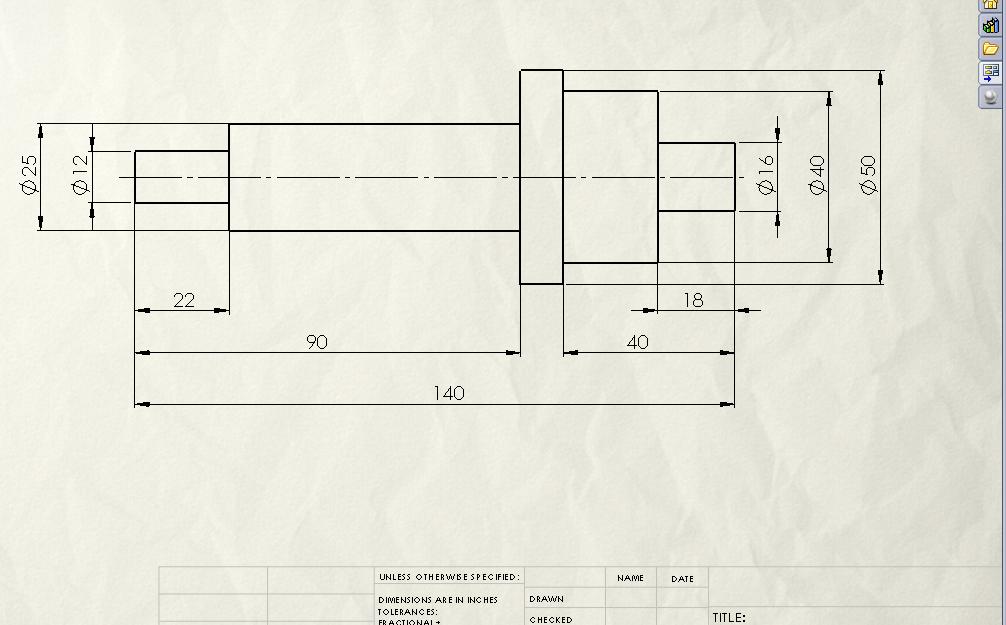

der Zeichnung ist es egal wie der Featurebaum aussieht

Nach meiner Kenntnis bleibt der Feature-Ersteller im Inventor anonym. Es würde im Hinblick auf die Problematik hier im Beitrag wohl auch nix helfen, wenn's anders wäre. Wir reden ja über ausufernde Featurebäume, die von einem einzelnen Anwender verursacht worden sind. Da wird mal was drangeflickt und anschliessend doch wieder abgetrennt, und andere sinnvolle Aktionen.
In der Zeichnung merkt's keiner. Man darf sich dann nur nicht die Modellierfolge anschauen ..

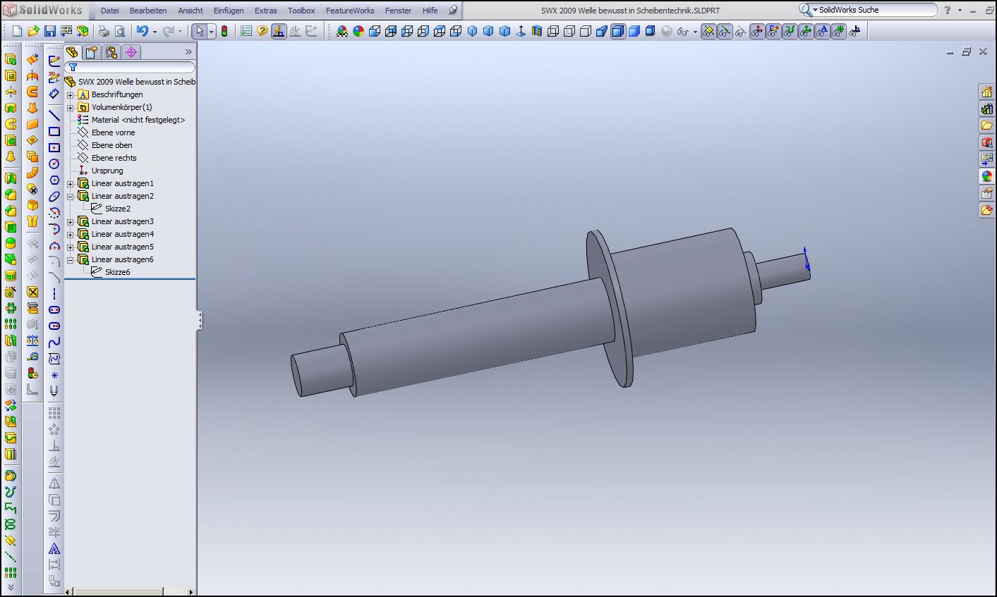

wie heißt es so schön: "Es kommt ganz darauf an!".
Wenn man nach der "Bottom-Up" Methode - also von unten nach oben - konstruiert, ist es sehr gut möglich Teile neuzuerstellen. Bei parametrisierten Modellen nach der "Top-Down" Methode, fast unmöglich bis gar nicht machbar.
Ich würde mir bei Teilen mit großer Varianz ein Grundmodell erstellen und davon entweder Konfigurationen ableiten oder mit ins Beuteil nehmen.
Wichtig ist vor allem, die Features von Anfang an zu benennen - Schnitt1 oder Austragen 1, sagen nicht viel aus.
Wie Klaus schon sagte, es ist wichtig zu wissen wohin man mit seinem Modell möchte und mit einer flachen modularen Struktur - inklusive Hilfs- und Umgebungsbaugruppen - muss man Änderungen auch nicht fürchten.
Sven

erstellt am: 26. Mai. 2010 10:40    Editieren oder löschen Sie diesen Beitrag!  <-- editieren / zitieren -->   Antwort mit Zitat in Fett Antwort mit kursivem Zitat    Unities abgeben: 1 Unity (wenig hilfreich, aber dennoch)2 Unities3 Unities4 Unities5 Unities6 Unities7 Unities8 Unities9 Unities10 Unities Nur für Press play on tape 10 Unities + Antwort hilfreich
Da stimme ich Sven voll und ganz zu, das es wichtig ist die Features zu benennen, ich bin aber auch der Meinung das so etwas wie das erstellen von Teilen, wie z. B.der Aufbau des Featurebaums, Benennung, verwendung von Skizzen, usw. in eine Konstuktionsrichtlinen klar defeniert sein sollte. Grade bei Neukonstuktionen sollte man von Anfang an vermeiden das der Baum zu unübersichtlich wird leiber 10 Minuten bei deinem Teil mehr investieren um sich später die Arbeit zu sparen.

SWX2009WellebewusstinScheibentechnik.zip
Hallo Heiko ,
das nenne ich mal Problem erfasst
In vielen Fällen beißt sich modellgerechte Bemaßung mit fertigungsgerechter!
Und für jemanden der aus einem Fertigungsjob kommt ist fertigungsgerechte Bemaßung ohnehin
ein rotes Tuch
Simples Beispiel,    wie bemaße ich diese Welle fertigungsgerecht(Siehe Bild)
(Mal ganz ohne die Funktion im Auge zu haben! Die Funktionsmaße und Toleranzen kann man zusätzlich anbringen)
@all
kreative Vorschläge sind gefragt
Andreas
edit
(momentan bemaße ich im Modell funktionsgerecht und auf der Zeichnung bemühe ich mich fertigungsgerecht zu bleiben
ohne die Funktion zu verlieren )

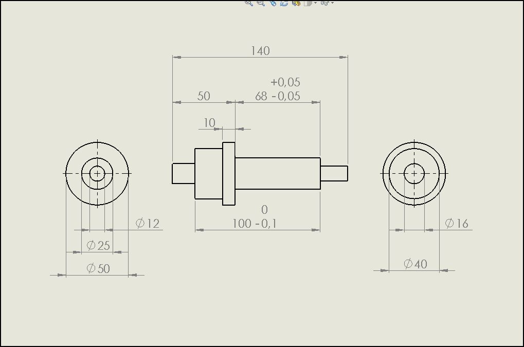

erstellt am: 31. Mai. 2010 11:17    Editieren oder löschen Sie diesen Beitrag!  <-- editieren / zitieren -->   Antwort mit Zitat in Fett Antwort mit kursivem Zitat    Unities abgeben: 1 Unity (wenig hilfreich, aber dennoch)2 Unities3 Unities4 Unities5 Unities6 Unities7 Unities8 Unities9 Unities10 Unities Nur für Press play on tape 10 Unities + Antwort hilfreich
Welle_Fertigungsgerecht.rar
Original erstellt von brainseks:
Ich glaub Du hast noch nie ein Kunststoffspritzteil mit über 380 Features im Featurebaum konstruiert.
Darum geht es hier doch gar nicht!
Ob es nun 40, 400, oder 4000 Features sind ist irrelevant!
Ich denke eher, dass es sinnvoll ist, Neukonstruktionen strukturell möglichst nachvollziehbar zu gestalten.
In meinen Augen wäre es Unfug, bereits bei dem ersten (konzeptionellen) Modellaufbau mehr oder weniger unbedarft zu Werke zu gehen!
Ich komme ursprünglich aus einem Vorrichtungs- und Werkzeugbau und unser Tagesgeschäft war mehr oder weniger die Instandhaltung der laufenden Werkzeuge, sowie das Einbringen von Modelländerungen (Produktänderungen) in die Werkzeuge!
Wenn wir also irgend welche Daten neu erstellt haben, waren wir natürlich ganz besonders auf Sorgfalt bedacht, denn uns war allen klar, dass die Projekte leben und irgendwann wieder auf unserem Tisch landen. "Die nächste Änderung kommt bestimmt!"
Natürlich kann sich keiner mehr an die Projekte von vor einem halben Jahr erinnern, zumal man meistens irgendetwas bearbeiten (ändern) soll, was Kollege XY aus der Gegenschicht, irgendwann mal aufgebaut hat.
Wenn sich da nicht an eine einigermassen nachvollziehbare Modellstruktur gehalten wurde, dann rächt sich das später gewaltig!
Ganz ähnlich sieht es mit den Änderungen selbst aus!
Hier stösst man natürlich schnell in Grenzbereiche vor, wo sich das "hineindenken" in das alte Modell vom Zeitaufwand her nicht mehr rechnet, so dass es zu irgendwelchen "Ankonstruktionen" oder "Materialschnitten" kommt, die, wenn man das Modell genau kennen würde, womöglich hätten vermeiden werden können.
Deshalb war hier die ausführliche Dokumentation der Änderungsmassnahmen unabdingbar!
Und zwar meine ich damit, dass solche Schritte auch im Modellbaum kenntlich gemacht werden.
Die zweite Frage, die sich hier noch mit in die Diskussion eingeschlichen hat, nämlich ob es machbar, oder sinnvoll ist, etwas Funktions- oder Fertigungsgerecht aufzubauen kann ich nur folgendermaßen beantworten:
Ich sehe kein Problem darin, Projekte von Grund auf Funktionsgerecht aufzubauen.
Wenn ich ein Teil zu konstruieren habe, dann kenne ich doch dessen Anforderung!
Simples Beispiel:
Angenommen ich habe ein 100mm langes Teil und es muss bei 30mm von links eine Bohrung hinein.
Aus welchem Grund sollte ich die dann mit 70mm von rechts konstruieren und dann später in der Zeichnung dann doch von links mit 30mm bemaßen?
Ganz ähnlich sehe ich das bei einem fertigungsgerechten Modellaufbau (sollte die Fertigung im Vordergrund stehen).
Auch hier kenne ich die Anforderung und die Fertigungsrelevanten Bedingungen.
So wäre es doch für mich ein leichtes, das Modell Fertigungsgerecht aufzubauen.
Viel schwieriger wird es m.E., wenn die Konstrukteure sich irgend einen Stiefel zusammenbasteln und die Zeichner, oder NC-Programmierer, oder wer auch immer als nächstes kommt, haben es dann auszubaden!
Zur Erinnerung:
30 von links ist nicht das selbe wie 70 von rechts! Nur, woher soll der Zeichner das denn wissen, wenn's der Konstrukteur nicht so vorsieht?
Ach so, noch was.
Um Krümmels ( Hallo Andreas,  ) Anregung mal ein wenig Vorschub zu leisten, hänge ich mal ein Beispiel an.
Ich kann die SWX2009 Daten zwar nicht öffnen, aber ich hänge hier mal was in SWX2008 an.
Aber Vorsicht! Ich bin blutige SWX-Anfängerin    )
Liebe Grüße,
Nina
Krümmel
Beiträge: 6243
Registriert: 14.09.2008
Was mit SWX so alles geht ;-)
erstellt am: 31. Mai. 2010 12:43    Editieren oder löschen Sie diesen Beitrag!  <-- editieren / zitieren -->   Antwort mit Zitat in Fett Antwort mit kursivem Zitat    Unities abgeben: 1 Unity (wenig hilfreich, aber dennoch)2 Unities3 Unities4 Unities5 Unities6 Unities7 Unities8 Unities9 Unities10 Unities Nur für Press play on tape 10 Unities + Antwort hilfreich
Hallo Nina  ,
perfekt,
so bemaßt kann ich die Welle ohne fehleranfälliges Kopfrechnen herstellen.
Leider sieht man solche Zeichnungen nicht oft
EDIT: meistens siehts so oder ähnlich aus
Andreas
Stillstand ist Rückschritt
[Diese Nachricht wurde von Krümmel am 31. Mai. 2010 editiert.]

erstellt am: 01. Jun. 2010 10:31    Editieren oder löschen Sie diesen Beitrag!  <-- editieren / zitieren -->   Antwort mit Zitat in Fett Antwort mit kursivem Zitat    Unities abgeben: 1 Unity (wenig hilfreich, aber dennoch)2 Unities3 Unities4 Unities5 Unities6 Unities7 Unities8 Unities9 Unities10 Unities Nur für Press play on tape 10 Unities + Antwort hilfreich
Original erstellt von Krümmel:
Andreas
Wow, da dreht sich mir als gelerntem Zeichner doch der Magen rum.
Mein damaliger Ausbildungsmeister hätte den Ersteller einer solchen Bemaßung mit beiden Birkenstocks beworfen.
(Kein Scherz, kam wirklich des öfteren vor, daß ein Schuh flog)
