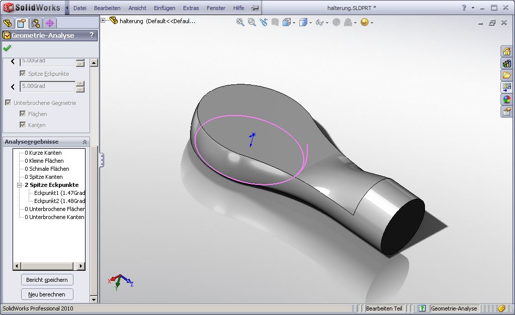

ich habe dieses Problem schon mal in einem anderen threat (Ausformung) im Bezug auf ein anderes teil geschildert jetzt stoße ich leider wieder auf selbiges Problem bei diesen Teil und komm trotz mehrerer versuche nicht weiter.
Ich möchte gern eine Ausformung (gelb markiert)zwischen den zwei offenen Konturzeichnungen erzeugen,SolidWorks stellt sich bei dem Feature Aufsatz/Basis quer und mit Begrenzungsaufsatz/Basis geht es auch nicht wobei dieses Feature nicht zu dem gewünschten Ergebnis führen würde.Hat vielleicht noch jemand eine Idee oder einen Tipp,danke

Hallo Rapid,
anbei eine Möglichkeit über das Feature "Begrenzungsaufsatz".
Da Du eine Ausbildungslizenz hast, weiß ich nicht, ob Du mein Beispiel öffnen kannst.
Deshalb noch ein Screenshot vom Feature :-)
Deine erste Skizze hab ich geschlossen (Kreisbogen).
Gruß Marco

Original erstellt von Frapid:
... mit Begrenzungsaufsatz/Basis geht es auch nicht wobei dieses Feature nicht zu dem gewünschten Ergebnis führen würde.Hat vielleicht noch jemand eine Idee oder einen Tipp,danke
Also ich finde diese Lösung mit einer Begrenzung nicht schlecht. Man muss vorher mit der Trennlinie die große Fläche teilen und mit einer Skizze die Kontur definieren. Fertig.

hallo
danke für die Tipps aber das führt immer zu dem Ergebnis mit den zwei Kanten.Ich möchte eine glatte Oberfläche.....jetzt hab ich es hin bekommen.
- eine neue Ebene erzeugt
- Skizze gezeichnet
- Ausformung
hab es mal mit dran gehangen.

jetzt war ich doch ne spur zu schnell,es ist zwar das Ergebnis was ich mir wünsche aber es entstehen dadurch mehrere Fehlstellen an den Kanten da die Kontur anscheint nicht genau auf der Kante verläuft.Gibt es noch eine Möglichkeit das genauer hinzubekommen?

Also ich sehe da keine Fehlstelle. Die drei Kanten entstehen durch die Verrundung und den Schnitt. Das SolidWorks Modell ist in Ordnung (siehe angehängte Bilder). Wenn Du das ändern willst, musst Du Dir überlegen ob Du die Verrundung auf anderem Weg erzeugst, damit Du nur eine Kante hast.
