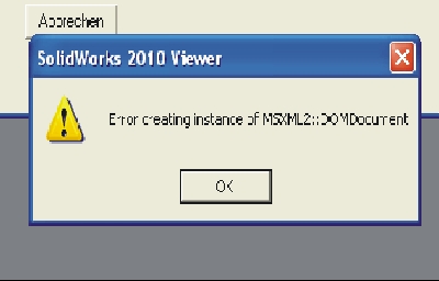

ich habe einen SWXSolidWorks - Viewer auf einen Rechner ohne SWXSolidWorks installiert und bekomme bei dem Versuch eine Datei zu öffnen eine Fehlermeldung (siehe Anhang).
Kann mir jemand helfen ?

Hallo Peter,
so wie es aussieht, kommt der Fehler von einer fehlenden Windows Komponente auf dem Rechner.
Ist dort das .NET Framework installiert (Version 3)? Sind die MSXML 6 Core Components installiert? Wenn nein, solltest du das installieren, dann die Installation vom Viewer noch mal machen.
Müsste dann funktionieren.

Hallo Bee,
Nun funktioniert es !
Es war das fehlende oder nicht aktuelle NET Framework.
Vielen Dank
