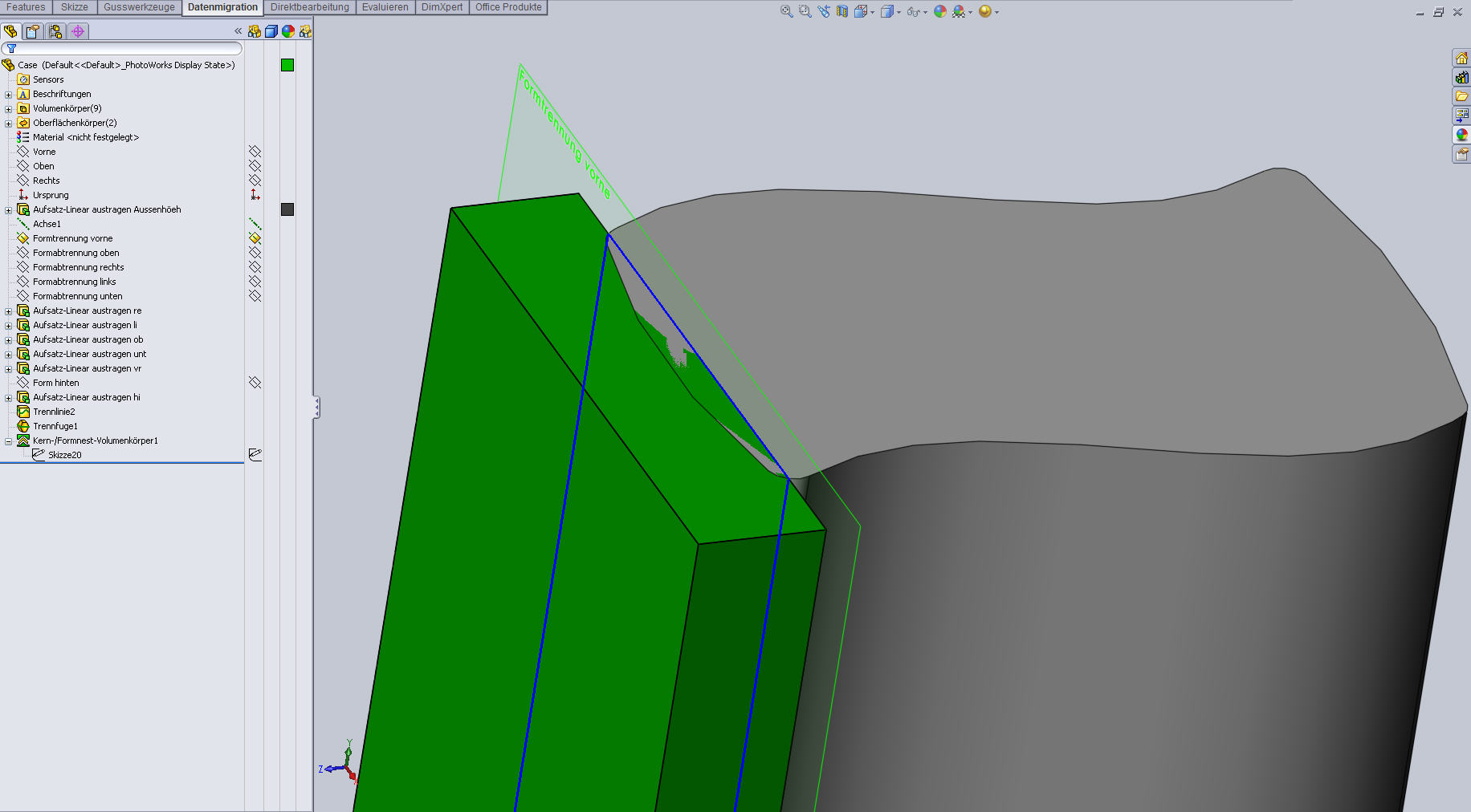

ich teste zur Zeit SW und komme ganz gut voran. Jetzt möchte ich eine einfache Gußform erstellen.
Das abgebildete Objekt soll gegossen werden. Dazu sind 5 Platten aussen geplant, der Innenkern wird
aus Styropor gebildet.
Und da habe ich meine Probleme....

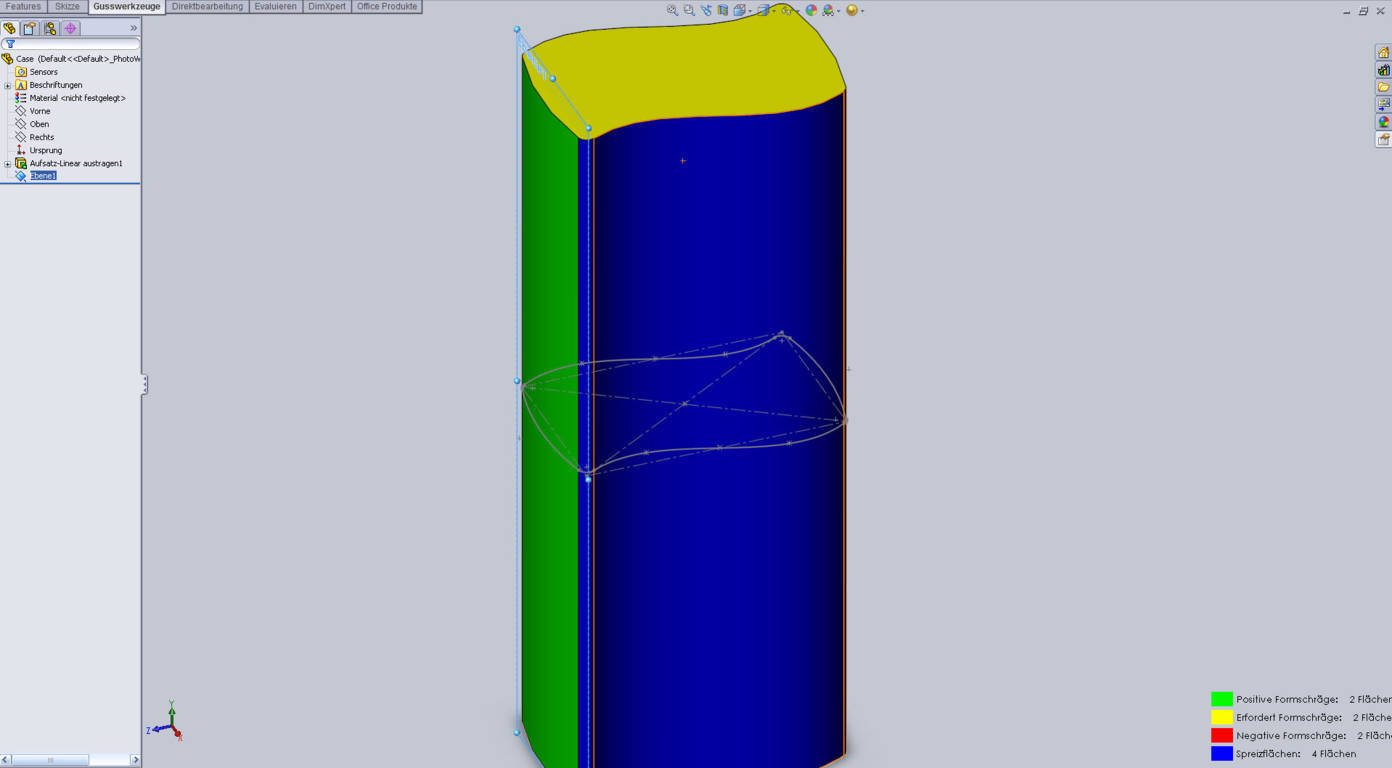

Ich habe eine Ebene eingefügt, an der ich die Front trennen möchte, was mir absolut nicht gelingen will
Trennfugen können nicht auf projezierte Skizzenelemente gelegt werden, sondern nur auf Körperkanten?!
Ich hoffe, jemand versteht mein Problem und kann mir helfen.
Gruß Wolfram

Hallo Wolfram,
mit Einfügen-Kurve-Trennlinie kannst du mit einer Skizze die Körperflächen trennen. Dann sollte es auch mit der Trennfuge funktionieren.

Guten Morgen,
hm, irgendwas habe ich hinbekommen, aber leider keine Gußform?!
Also die Trennfuge konnte ich mithilfe der Trennlinie erstellen.
Dann habe ich versucht einen Kern- / Formnestkörper zu erstellen,
siehe Skizze.
Aber leider ist das nur ein Quarder geworden und kein "Abdruck" der
eingeschlossenen Form?!
Was mache ich falsch?
Danke und Gruß
Wolfram

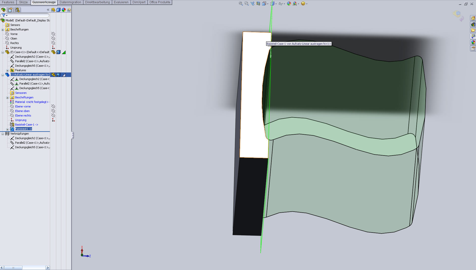

bei einem solchen Teil würde ich mit dem "Formnest" Feature arbeiten   Einfach die Platten modelieren, in eine Baugruppe einfügen und dort über Formnest dein Gusskörper abziehen.
Willst Du trotzdem mit Formnest/Volumenkörper arbeiten, dann musst Du Begrenzungsflächen (Trennflächen) um dein Teil konstruieren

Hallo Thermo,
hört sich gut und einfacher an!
Aber ich finde das Feature nicht.
Ich habe das Grundgehäuse als Part gespeichert, ebenso die Formplatten an den Seiten.
Dann als BG neu geöffnet, positioniert, verknüpft.
Wie wende ich jetzt das Formnest Feature an?

Kommando zurück, einmal länger nachgedacht und schon gehts..
Klar, die Komponente bearbeiten und dort das Feature hinzufügen, ist ja
- wie immer nachher - logisch.
Aber mich "erschlagen" die Möglichkeiten von SW noch etwas. Mit ein
paar Tagen mehr Übung hoffe ich auf steigende Weisheit.
Dann werde ich damit mal weiter konstruieren...
Danke für den Tipp!
Gruß Wolfram

noch einen kleinen Tipp zum positionieren und verknüpfen      zeichne lieber alles Absolut und positionier die Teile auch so ohne zu verknüpfen, das erspart Dir eine Menge Frust und Kummer
In deinem Fall würde ich die gesamte negative Backe als ein Teil konstuieren und diese nachträglich mit dem Befehl "Abspalten" in einezelne Backen unterteilen

Einen Block konstruieren - in Baugruppe zusammen mit dem Gussteil laden - mit Formest davon abziehen - ins Einzeitel wechseln - Skizze erstellen mit den Trennlinien - mit dem Befehl abspalten diesen Block in beliebig viele Blöcke (wie Skizze) aufteilen - Namen für die Einzelteile vergeben und fettig
