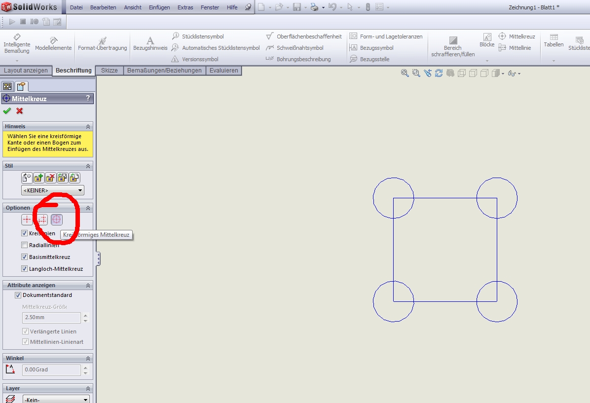

Hallo alle zusammen,
anbei habe ich ein Bild meines Problems angefügt.
Es handelt sich um ein importiertes Modell eines Zulieferers. Ich würde gerne die äußeren vier Bohrungen bemaßen und dazu eigentlich ein Lochkreis einfügen. Kann allerdings den Kreis nur als "dicke" Skizze einfügen und nicht als Bemaßungskreis. Wenn ich zwei Bohrungen aktiviere und auf Mittelkreuz klicke, dann erstellt er mir nur Mittelkreise in den jeweiligen Bohrungen...
Kann ich den Kreis da irgendwie einfügen? Oder die "Stärke" des Konstruktions-Kreises ändern? Links über den Manager finde ich keinen Weg. Wenn ich den Haken bei "für Konstruktion" ersetze, dann ist die Linie dünn. Allerdings soll es ja eine Strich-Punkt-Linie sein...
Wäre über jeden Tipp dankbar.
Besten Dank,
Christoph
PS: Sehe gerade, dass ich den skizzierten Kreis gar nicht bemaßen kann. Dann ist das wohl kein Lösungsansatz...

nimm doch die Funktion Mittelkreuz und dann Kreisförmigs mittelkreuz auswählen. Danach alle 4 Bohrung anklicken und dann hast du das gewünschte Ergebnis.
Hier noch mein Bild und "ERSTER"

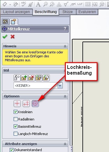

benutze die Lochkreisbemaßung. Einach die Bohrung anklicken, den Rest erledigt SWXSolidWorks.

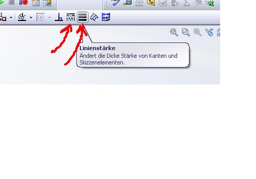

yupp, kann man in der Zeichnung, siehe Bild. Wenn du die Befehle nicht auf siehst, kannst du dir die Leiste auch über RMt auf den Befehlsmanager und dann Befehlsgruppe "Linienformat" einblenden lassen.

Vielen Dank für die schnellen Antworten.
"Kreisförmiges Mittelkreuz" war die Funktion, die ich suchte. Ich bedanke mich bei euch!
@Brödlahans:
Da ich die eingefügte Skizze irgendwie nicht bemaßen kann, kann ich deinen Tipp leider nicht befolgen. Allerdings ist es ein nützlicher Hinweis für die Zukunft. "Linienformat" ist jetzt bei mir eingeblendet
