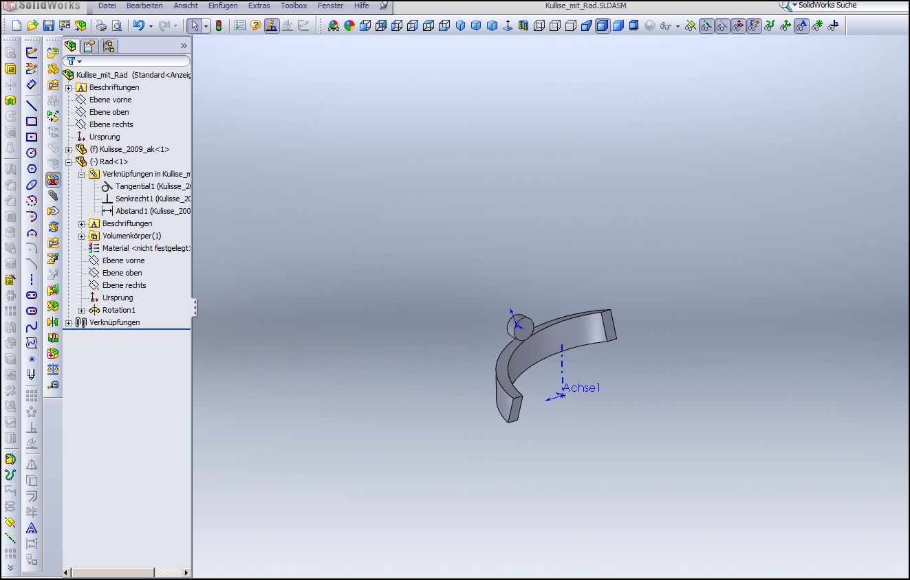

ich möcht ein Kugellager im Kreis bewegen, entlang einer Kulisse,
damit das Lager im Kreis hoch und runter bewegt wird.
Hat da jemand eine Lösung.

hier mal ein Vorschlag zur Lösung,
Erstellen der Kulisse über Helix!
(Bei der Austragung genau auf die eingestellten Optionen achten)
Dann Rad tangential mit der Kulissenfläche verknüpfen
und die jeweiligen Achsen senkrecht zueinander .
Zum Schluss noch eine Abstandsverknüpfung der Radaussenfläche zur Mittelachse,
und fertig.
Edit sorry, zu früh gefreut bei genauerem ansehen viel zu ungenau)
( da muss ich morgen noch mal ran )

Hallo nochmal,
hier mal genauer
Es ist etwas komplex den Vorlauf der Rolle auf der schrägen Ebene einzubeziehen.
Bei Fragen einfach nochmal melden
Andreas

Hallo Andreas,
danke, das hilft mir weiter.
