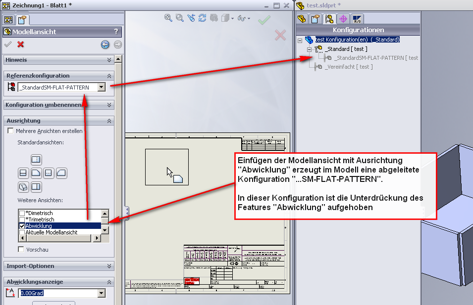

Siehe Bilder: mit der Ausrichtung "Abwicklung" in der Zeichnung erzeugst du lediglich eine abgeleitete Konfiguration (mit dem Spezialnamensteil SM-FLAT-PATTERN), in der das Abwicklungsfeature des Modells nicht mehr unterdrückt ist. Also erst mal im Modell prüfen, ob du überhaupt bei deinem Blechteil die Unterdrückung dieses Abwicklungsfeatures aufheben kannst.
