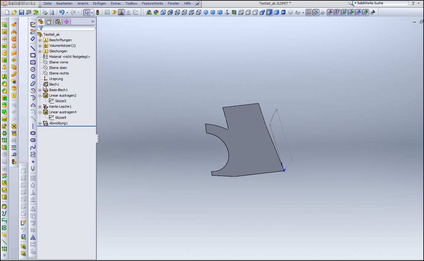

Streiche meine letzte Antwort...
Einfacher ist es, wenn Du, wie gesagt, mit einem Blechteil anfängst - ich hab 2010, sonst könnte ich Dir die Datei zur Verfügung stellen:
- Skizze erstellen parallel zu Deiner verwendeten Grundebene mit gerader Linie und Radius (vordere und linke Fläche, die jetzt Probleme bereitet), Blechfeature starten, austragen in voller Bauteil-Höhe
- oben und unten Deine Formschrägen als linear ausgetragenen Schnitt einfügen
- für die obere Fläche eine Kante-Lasche an der geraden Fläche einfügen, mit dem Radius der linken Fläche trimmen und die 400er Bohrung einbringen - fertig
Viele Grüße - Axel

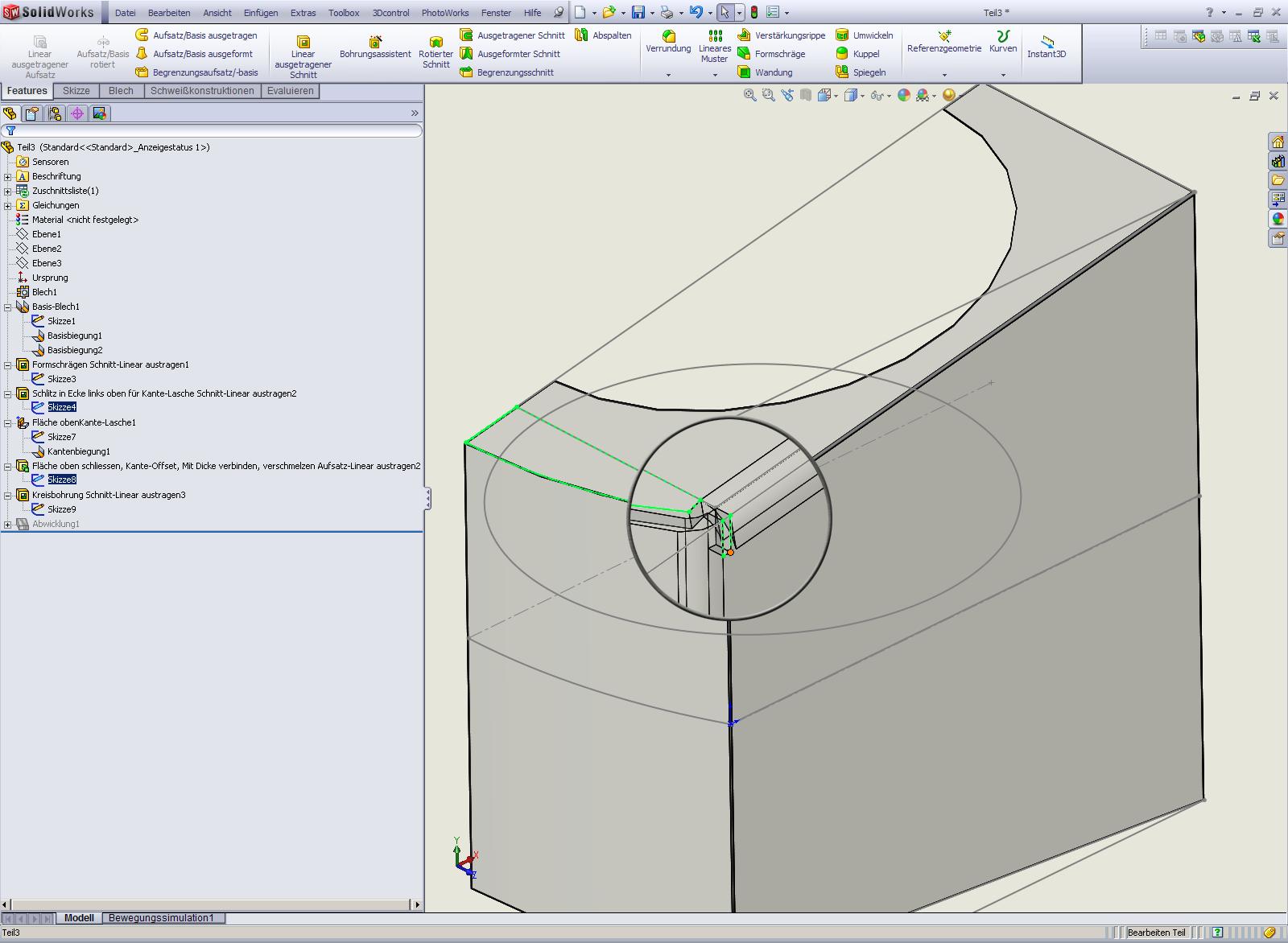

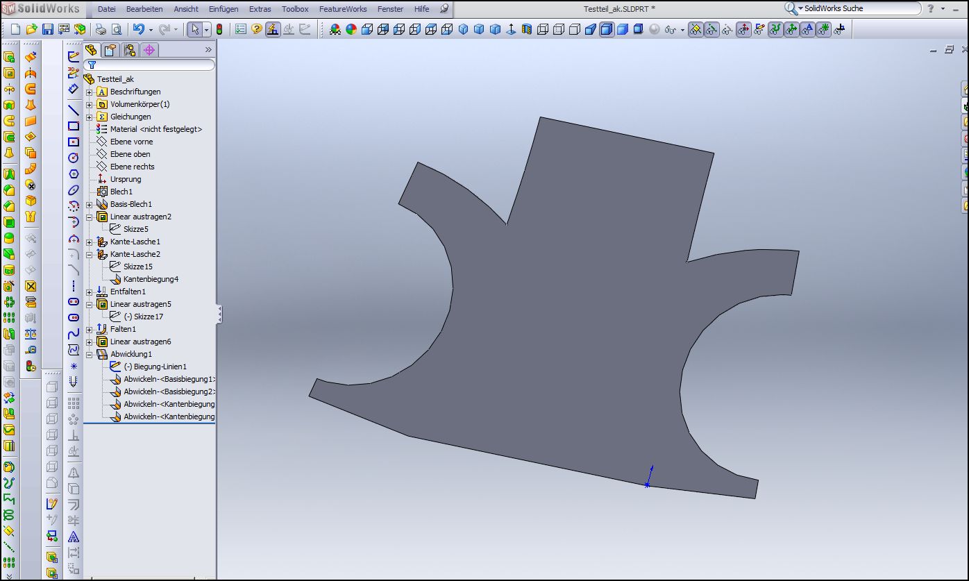

Testteil2009_ak2.zip
so gehts
Fang wenn Du Bleche erstellen willst besser mit Blech an!
Andreas
Edit: Kantung hinzugefügt
Stillstand ist Rückschritt

Hier ist eine Möglichkeit...
Viel Erfolg beim Nachbauen - Axel
