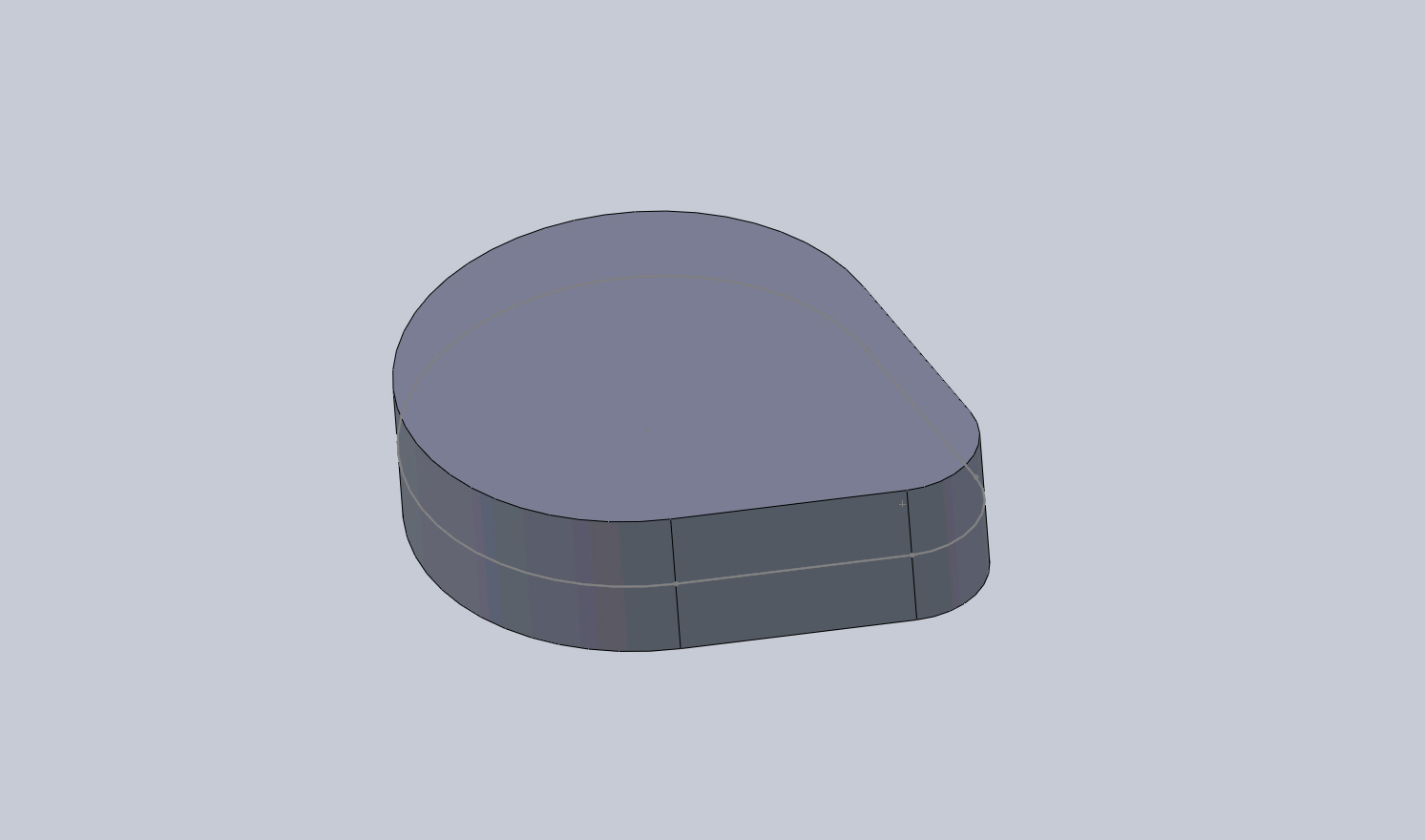

ich habe eine kurze Frage zu Flächen.
Ich habe ein Bauteil - z. B. ein Nocken - der ausgetragen, an den Seitenflächen tangentiale Kanten besitzt. Diese Flächen möchte ich zu einer "zusammenfassen".
Muss ich mit Oberflächen arbeiten oder gibt es eine schnellere/elegantere Lösung?
Vielen Dank!

Wenn das Teil als Flächenmodell erstellt wurde besteht keine andere Möglichkeit, aber auf dem Bild sieht es bald so aus als wenn du die Kontur mittig als "Block" ausgetragen hast, da brauchst du dann keine Flächen zusammenfügen weil es dann schon ein Volumenkörper ist.

Das Bauteil ist ein Volumenkörper, aber trotz alledem, ist die Seitenfläche (Dicke des Bauteils) durch die tangentialen Linien in Segmente unterteilt.
Ich würde diese Segmente gerne zu einer einzigen Oberfläche zusammenführen.

ich nehme an, dass Du für diesen Nocken eine Skizze mit einzelnen Kurven erstellt hast. Die resultieren dann bei der Austragung in separat segmentierte Flächen. Du kannst das ändern, indem Du die Funktion "Spline anpassen" benutzt. Damit werden die Kurven zu einem Spline zusammengefasst, der eine ausgetragene Fläche ergibt. Die Genauigkeit dieses neuen Splines kann in der Funktion gewählt werden.
Evtl. kannst Du auch eine neue Skizze aufmachen, die Kurven oder Kanten übernehmen und dann den "Spline anpassen".
Ich denke, damit müsstest Du hinkommen.

genau das habe ich gesucht!!!
Vielen Dank!!!
