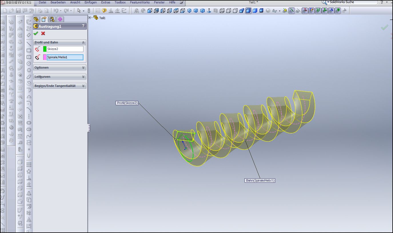

Hallo, ich habe es nicht geschaft die Spirale schön Kreisförmig auszutragen, bei mir gibt es immer nur eine Röhre.
Wie kann ich am Ende einer Spirale einen Kreis ortagonal darauf anbringen? Dann könnte ich eine gleichförmige schön
ausgeformte Spirale zeichen.
Krümmel
Beiträge: 6243
Registriert: 14.09.2008
Was mit SWX so alles geht ;-)
erstellt am: 17. Mai. 2010 19:01    Editieren oder löschen Sie diesen Beitrag!  <-- editieren / zitieren -->   Antwort mit Zitat in Fett Antwort mit kursivem Zitat    Unities abgeben: 1 Unity (wenig hilfreich, aber dennoch)2 Unities3 Unities4 Unities5 Unities6 Unities7 Unities8 Unities9 Unities10 Unities Nur für kurtisblow 10 Unities + Antwort hilfreich
dazu benötigst Du eine Ebene normal auf Kurve!
Wenn Du Dir mein Beispiel mal genau ansiehst, wirst Du die finden!
Alternativ könntest Du auch Dein Bauteil mit Pack and Go gezippt hier mal einstellen,
dann kann man am Objekt erklären wie es geht

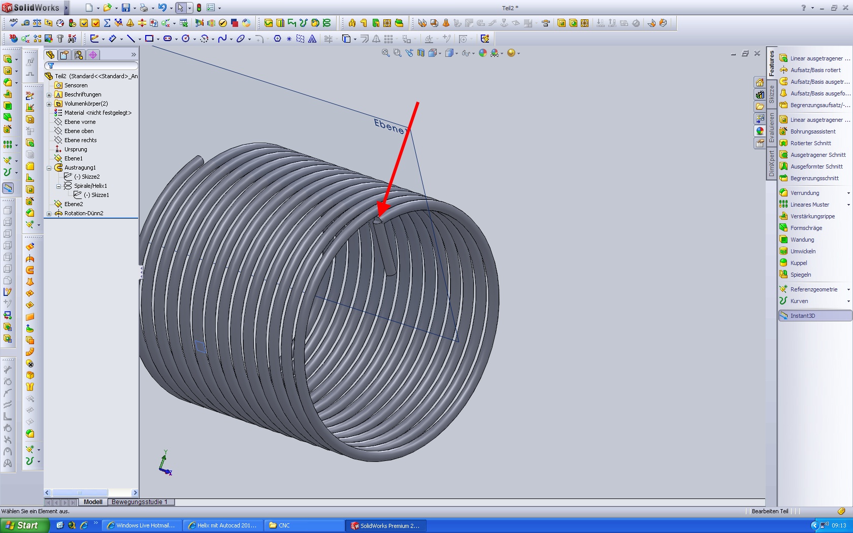

erstellt am: 18. Mai. 2010 09:17    Editieren oder löschen Sie diesen Beitrag!  <-- editieren / zitieren -->   Antwort mit Zitat in Fett Antwort mit kursivem Zitat    Unities abgeben: 1 Unity (wenig hilfreich, aber dennoch)2 Unities3 Unities4 Unities5 Unities6 Unities7 Unities8 Unities9 Unities10 Unities
Danke, ich habe nun versucht beim Spulenende Senkrecht weiter zu fahren, jedoch habe ich kein vollständiges rundes Rohr hinbekommen.
Wie kann ich diese Seitenenden auf dem Bild, der mit dem Roten Pfeil markiert ist, zu einer runden Rohrekürmmung verbinden.
ad_man
Beiträge: 1384
Registriert: 20.12.2003
SolidWorks 2023 SP5 mit Enterprise PDM , Windows 11, Dell Precision 3660, i7-12700K, 96 GB DDR-Ram, Quadro RTX A4000
erstellt am: 18. Mai. 2010 09:40    Editieren oder löschen Sie diesen Beitrag!  <-- editieren / zitieren -->   Antwort mit Zitat in Fett Antwort mit kursivem Zitat    Unities abgeben: 1 Unity (wenig hilfreich, aber dennoch)2 Unities3 Unities4 Unities5 Unities6 Unities7 Unities8 Unities9 Unities10 Unities Nur für kurtisblow 10 Unities + Antwort hilfreich
schau dir doch mal die Beispiele von Federn an, die du auf der Seite http://solidworks.cad.de/lib_feder01.htm
und http://solidworks.cad.de/lib_feder02.htm  findest. Dort erkennst du am schnellsten,  wie so etwas gemacht
werden muss. Stichwort ist hier "zusammengesetzte Kurve"
