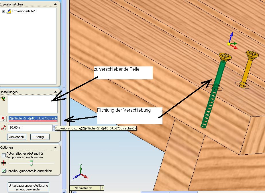

ich will eine Explosionsansicht erstellen und ein paar Teile sind im 45° Winkel eingebaut. Jetzt wollte ich wissen wie ich diese Teile auch in der Explosionsansicht im 45° Winkel verschieben kann.
Ich habs schon mit Explosionsskizze versucht, aber da bin ich nicht weit gekommen und die SW Hilfe hat mir nur gezeigt wie man die Explosionsskizze erstellt.

da bleibt Dir wohl nur die Möglichkeit, die betreffenden Teile mit dem gleichen Betrag in x und y zu verschieben. Dann hast Du die Teile unter 45° verschoben.

Daran hab ich auch schon gedacht, aber es kann doch nicht sein das man Teile nur mit der Triade verschieben kann. Ich hätte gedacht das man ein Teil anhand einer Achse oder so verschieben kann.

Du wählst doch bei der Explosion eine Fläche oder einen Zylinder an, der die Richtung der Verschiebung vorgibt. Wähle hier doch mal den Zylinder des großen Teils das im 45° Winkel verschoben werden soll an
EDIT: ungetestet, aber ich denke Du kannst anhand einer Achse verschieben. Wenn sich für eine Richtung mal keine Kante, Zylinder(Achse) oder Fläche findet wäre das mein Weg gewesen.

Stimmt. Man kann auch Skizzenlinien nehmen. Das hat den Vorteil, Du kannst Deine (3D-)Skizze machen, wie Du es willst. Dadurch hast Du ALLE Möglichkeiten, was die Definition der Richtung(en) betrifft.

Ja, es geht. Man muss zuerst das Teil anwählen dann rechter Mausklick auf die Triade und Ausrichten auf auswählen, dann das Teil nochmal anwählen und die Triade richted sich neu aus.

Lasse doch mal die Triade zufrieden die kann nichts! Für die Richtung genügt völlig das anwählen einer geeigneten Kante oder Fläche! Schau mal das Bild an.

Bei der Explosionsansicht kann ich nur Teile anwählen aber keine Kanten oder Flächen. Wie machst du das?

Okay , habs verstanden. Ich hab mir das Bild nicht genau genug angeschaut.
