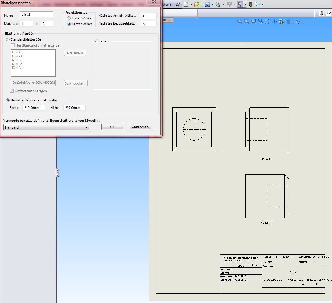

seit ein Paar Tagen hab ich ein kleines Problem, wenn ich von meinen Teilen eine Seitenansicht in einer Zeichnung mache setzt es mir das Teil seitenverkehrt hin.
Ich hab bereits das ganze Programm neuinstaliert, und meine Vorlagen fast komplett neu gemacht. Das heisst: Zeichnung aus dem Tutorial genommen (draw) und mein Blattformat von den alten Vorlagen per copy and paste hinzugefügt, Globale Zeichnungsform eingefügt und das ganze als Zeichnungsvorlage (.drwdot) und als Blattformat abgespeichert. Hat aber nichts geholfen.

Hallo Ryan,
ohne die Vorlagen angeschaut zu haben. In den Eigenschaften der Zeichnungsvorlage (und natürlich in jeder Zeichnung) gibt es eine Projektionstyp. Erster Winkel oder Dritter Winkel. Wir klappen nach DIN/ISO "Erster Winkel". Ist das zufällig bei Dir anders eingestellt?

Hallo, ich denke das ist der "Dritte Winkel" schuld!?
RMT auf deine Zeichnung, Eigenschaften anwählen und bei Projektionstyp auf "Erster Winkel" umstellen.

Na ja. Hab jetzt reingeschaut und das ist halt falsch eingestellt. Hier noch ein Bild dazu.
MFG Robert Hess.

Ja! Das wars. Die Tutorial Vorlage die ich verwendet hab um meine zu erstellen hatte diese Einstellung.
Ich danke euch für die schnelle Antwort.

Zum Thema hätte ich auch eine Frage:Wäre sehr froh, wenn mir jemand weiterhelfen könnte:
In meinen Blatteigenschaften, ist leider auch immer „Dritter Winkel“ eingestellt. Wie man die Ansicht auf „Ersten  Winkel“ umstellt weiß ich… Aber ich hätte gerne, dass die Einstellung permanent bleibt, Sodass ich nicht jedes Mal wenn ich eine neue Zeichnung öffne auf „ersten Winkel“ umstellen muss.
Wie funktioniert dies genau?
Wie man Blattformate also „.slddrt“-Dateien erstellt und abspeichert weiß ich, aber mit dieser Methode werden nur die Inhalte gespeichert nicht die Eigenschaften des Blattes.

Hallo tenaciousB,
die Dokumentenoptionen sind in der .drwdot einzustellen. Wenn Du hier den Winkel einstellst und damit Deine aktuelle .drwot überschreibst klappt das auch. Solltes Du Deine Vorlagen schon so angelgt haben, daß Du auch schon die Blattrahmen mit enthalten hast (sozusagen fünf .drwdot's mit enthaltenen .slddrt's) dann das Spielchen für alle durchziehen.
