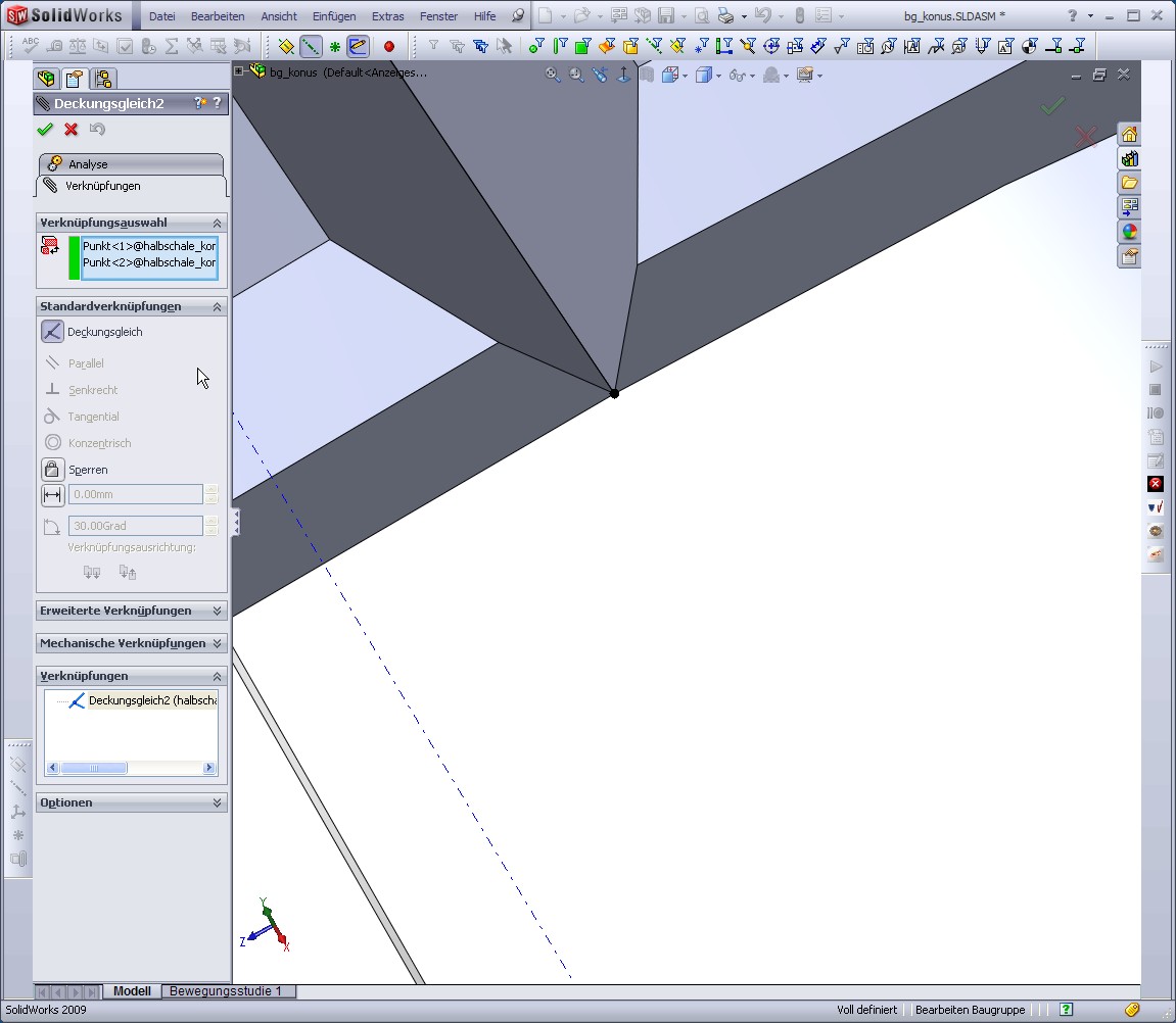

ich habe folgendes Problem bzw besser gesagt: ich weiß nicht wo mein Denkfehler liegt.

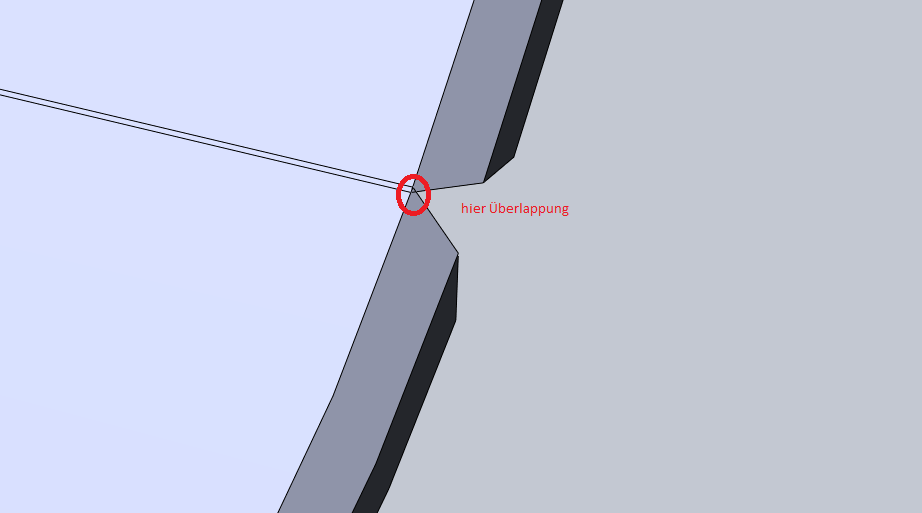

Ich habe zwei Halbschalen aus denen ich einen Konus zusammenschweißen möchte. Diese Halbschalen sind identisch und ich möchte sie erstmal ohne Spalt zusammensetzen. Allerdings kann ich noch so unterschiedlich verknüpfen - > es geht nicht glatt. Wo kann denn bei zwei "180-Grad-Halbschalen" ein Verknüpfungsproblem auftreten? Bin irgendwie ratlos.
Anbei habe ich mal die Part-Datei; die BG und ein Bild mit meinem "Problem" angehängt. Vielleicht hat ja jemand einen freundlichen Rat für mich - würde mich sehr freuen

temporäre Achsen (von den Rotationen) einschalten und deckungsgleich. Dann die Punkte unten auch deckungsgleich. Passt.

in deiner Baugruppe ist die zweite Schale nicht vollständig definiert.
Das heist, es fehlen noch Verknüpfungen.
Du kannst die Schale auf einer Seite von der ersten Schale wegziehen.
Daraus erklärt sich deine Überschneidung.
Außerdem schneidest du mit deiner Fase mehr als die Blechdicke von deinem Konus ab.
Das heißt, du hast keine vollständigen 180° mehr vorhanden.
Da du über Punkte der Fasen miteinander Verknüpft hast, sind deine Mittelachsen nicht deckungsgleich.
Lösche deine Verknüpfungen und Verknüpfe die zweite Schale nur über Ebenen, dann erhälst du einen Spalt von ca. 0,03 mm. (Es geht natürlich auch mit Mittellinie und Ebene)
Und zu guter letzt erzählst du mir Bitte, wie du die erste Schale in deine Baugruppe eingefügt und fixiert hast. Anschließend gebe ich dir hierzu einen Tip.
Grüße, Andi

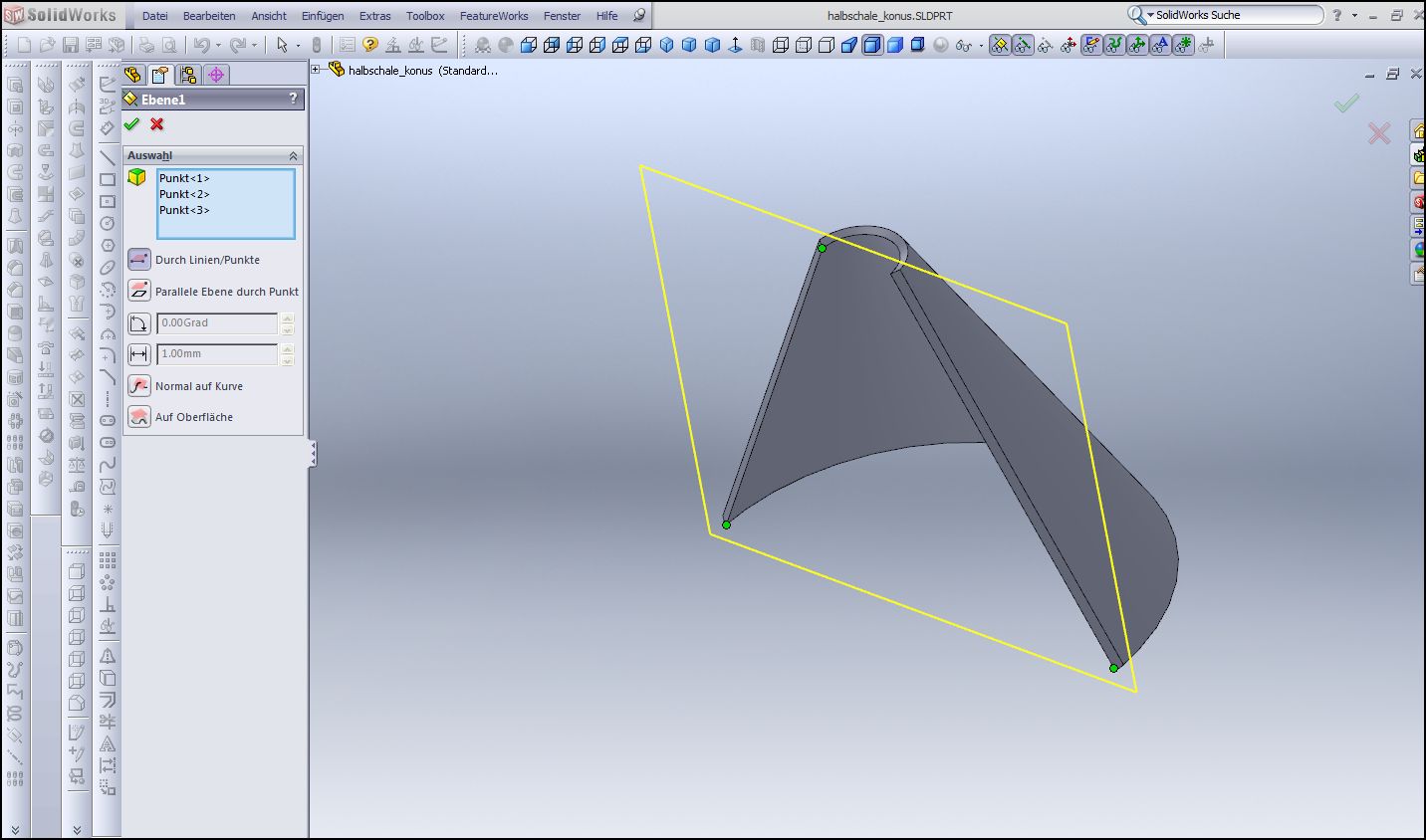

Abtrennen an einer entsprechend angeordneten Ebene wäre der Ausweg.

Auch wenn ich in den hochgeladenen Dateien über die temp. Achse nicht verknüpft habe, so hatte ich es doch vorher probiert. Über die eingefügte Ebene klappt es bestens. Dass durch die Fase mehr als die Materialdicke weggeschnitten wurde, war mir nicht klar. Vielen Dank! U's sind unterwegs.
