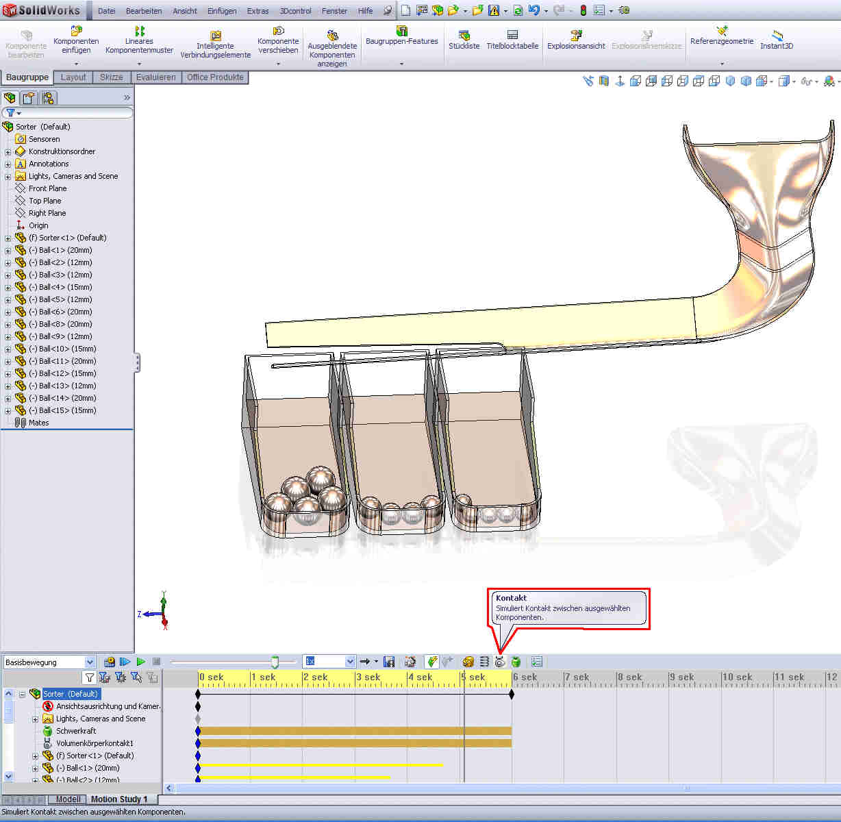

geht das auch in ner bewegungssimulation?

Ja, geht auch.
Dort musst Du Kontakte vergeben, damit sich die Teile nicht durchdringen.
