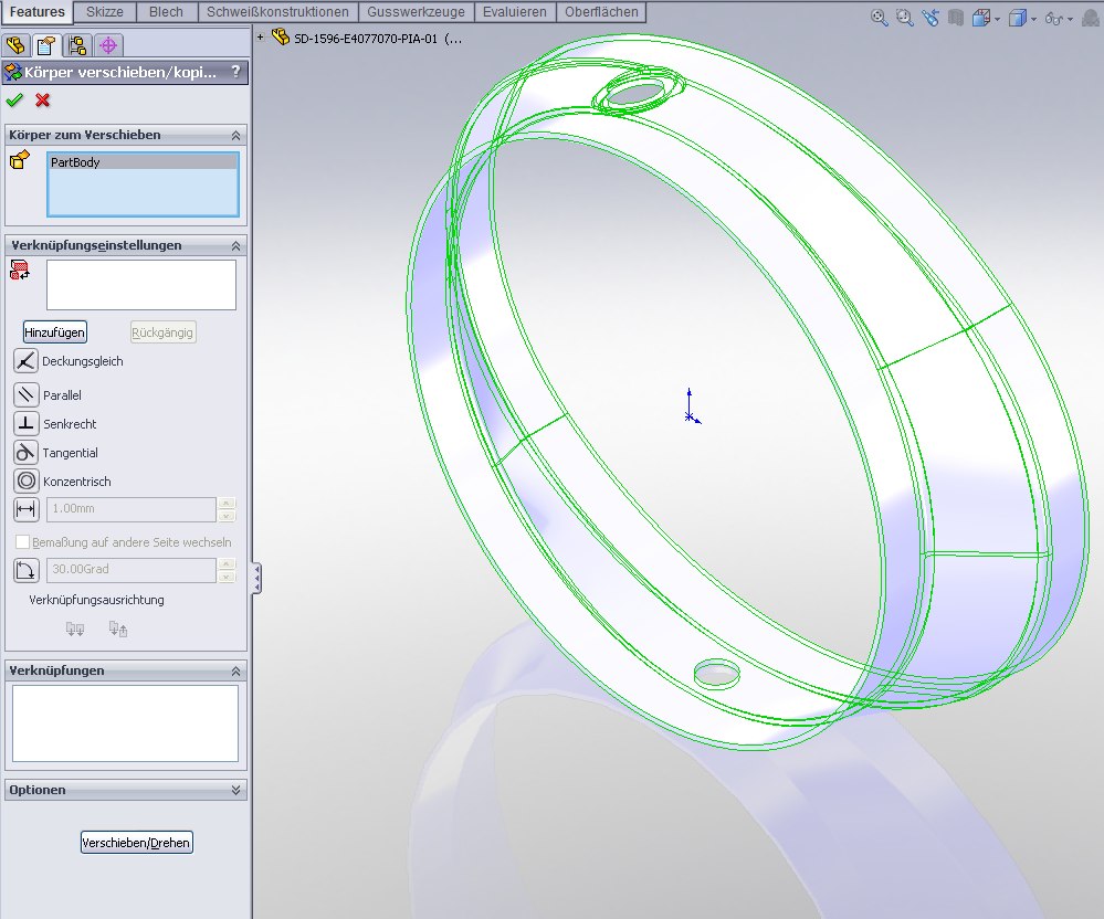

Michael war schneller...
Dafür gibt es noch ein Bild dazu ...
Grüße Günter

Danke!
Hat super funktioniert!
