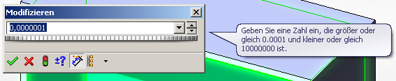

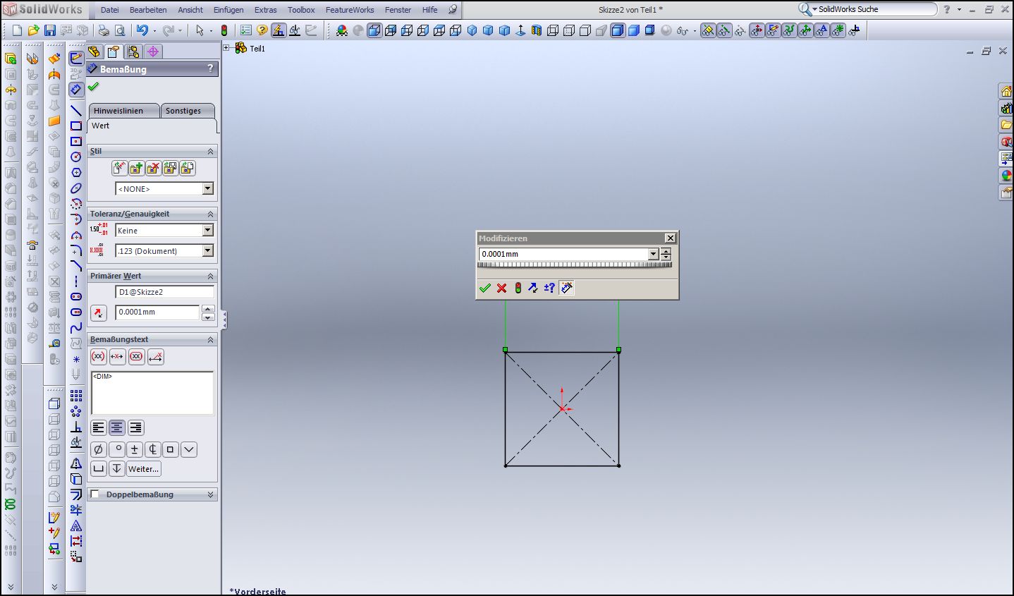

erstellt am: 12. Mai. 2010 19:13    Editieren oder löschen Sie diesen Beitrag!  <-- editieren / zitieren -->   Antwort mit Zitat in Fett Antwort mit kursivem Zitat    Unities abgeben: 1 Unity (wenig hilfreich, aber dennoch)2 Unities3 Unities4 Unities5 Unities6 Unities7 Unities8 Unities9 Unities10 Unities Nur für Paul-Werner 10 Unities + Antwort hilfreich
kleinstes darstellbares Maß in SWXSolidWorks = 0,0001 mm

Nein, die Limits für den Modellraum sind nicht einstellbar.
Original erstellt von Paul-Werner:
Kann ich aus einem Macro einen Punkt erzeugen, der mit mehr als nur 3 Nachkommastellen genau gesetzt wird?
Ja, kein Problem, typischerweise gehen 8 Nachkommastellen, aber wie Krümmel geschrieben hat kleinste Länge ist 0,0001 mm
