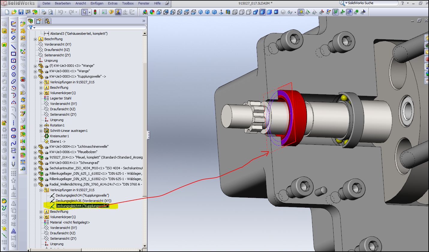

ich hab mal folgendes Problem: Eine BG mit einer Welle und einem Dichtring, allerdings weiß ich an der Stelle die genaue Position des Dichtringes nicht. Später kommt die BG mit anderen BG zusammen (Gehäuseober- und unterteil). Nun seh ich im Gehäuse die Aussparrung für den Dichtring, aber wie kann ich den verknüpfen, dass er an die Stelle geht?
Es kommt immer die Meldung beide der gewählten Komponenten sind bereits voll definiert. Der Dichtring hat eigentlich noch einen freiheitsgrad (längs der welle), ich weiß auch schon, wenn man BG einfügt gelten die als voll definiert, aber muss doch irgendwie trotzdem Sachen noch verküpfen können, oder etwa nicht?
Ich hoffe man versteht was ich meine.

Das geht nur wenn Du die BG mit RMT im Feature Baum anklickst und dann auf Eigenschaften, dort den Haken bei flexibel setzen. Siehe auch Suchbegriff Flexible Baugruppe in der Hilfe und hier im Forum(bei weiteren Unklarheiten  )

So muss ich die BG denn flexibel lassen? Nachdem mein Dichtring ist wo er hingehört, wollte ich das wieder auf Starr stellen, aber wie sollte es anders sein, eine Fehlermeldung. Eigentlich dürfte das nicht sein, oder ist das normal?? Sonst muss ich halt die Verknüpfungen mal durchschaun was wie wen blockiert.

bei der Verknüpfung in der Flexiblen Baugruppe nur für Positionieren anwählen
Dann Flexible öffnen Positionsverknüpfung durch Abstandsverknüpfung ersetzen oder fixen.
(aufpassen O-Ring nicht verschieben)
Dann zurück in die Hauptbaugruppe und wieder auf Starr setzen.

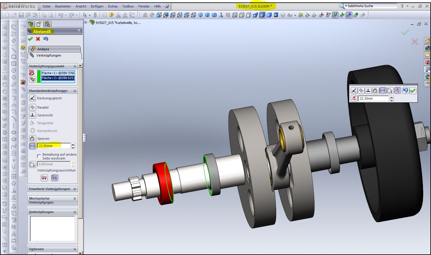

hab feststellen müssen mit Positionieren gehts nicht,
machen wirs also anders

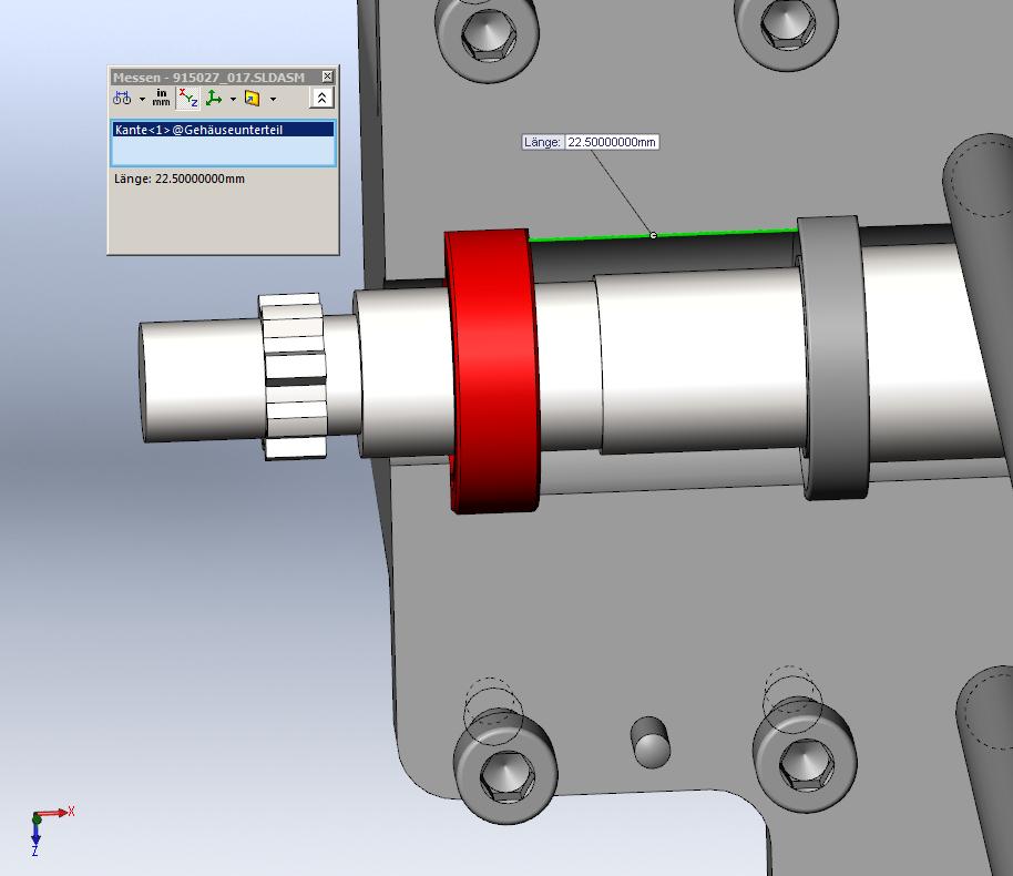

1.Unterbaugruppe auf Flexibel stellen
2.Dichtring mit Gehäuse verknüpfen
3.Abstand zum Lager messen
4.Unterbaugruppe öffnen
5.Abstandsverknüpfung zum Lager mit gemessenem Maß 22,5mm erstellen
6.Unterbaugruppe wieder auf starr setzen.
