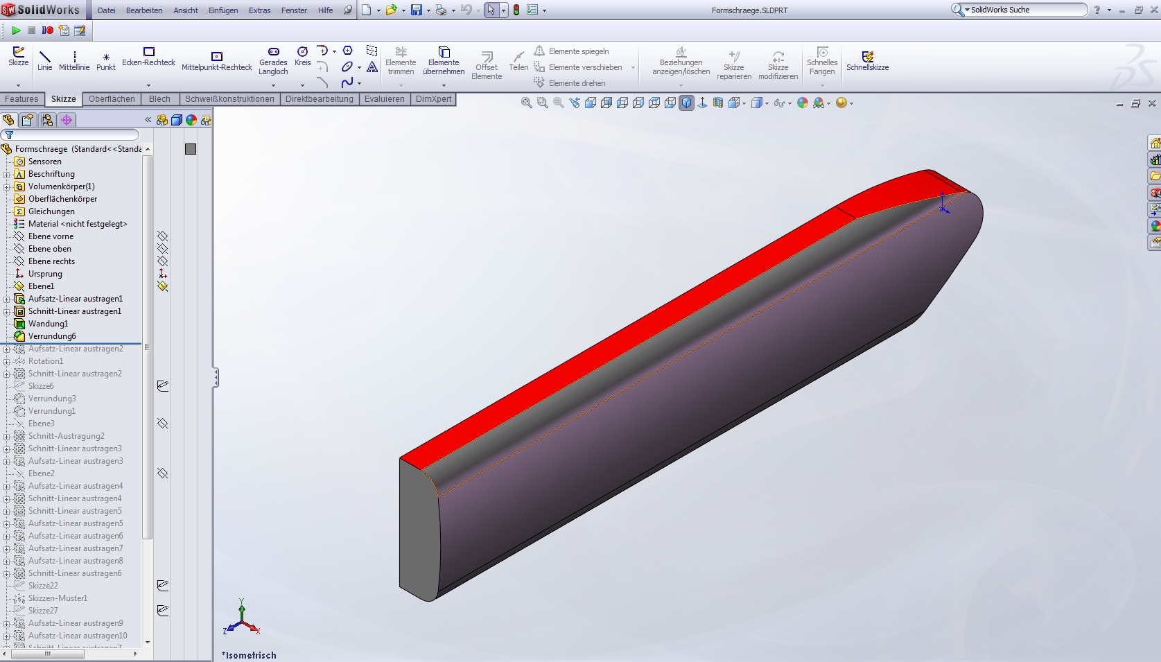

kämpfe gerade damit auf die rot markierten Flächen des angehängten teils ne Formschräge von1° draufzubekommen. Dabei möchte ich, dass die Schräge die Breite von 65 verbreitert,sprich die Enftormungsrichtung von der Planfläche in Richtung des großen Radius geht.
Habs auch schon mit Trennfugen probiert, komm aber nicht wirklich weiter.

Hallo Oli,
das schaut nicht wirklich gut aus. Du hast Dir mit Formschräge 14 einen Hinterschnitt eingehandelt.
Warum integrierst Du nicht deine Formschräge bereits in Skizze2? Da wäre das am einfachsten.
Grundsätzlich werden Dir die Mindestformschrägen genannt. Außen 1º und innen 0,5º darf innen auch 1º haben.
Ich hab dein Teil mal umgebaut, die Formschrägen in Skizze2 und Schnitt-Linear15 direkt eingebaut. Den 0,2mm Offset verstehe ich nicht, der erzeugt an der geraden Wand teilweise eine Formschräge. Ich habe die Fläche gelöscht um eine komplette Formschräge zu bekommen.
Schau Dir das mal in Ruhe an. Viel Erfolg

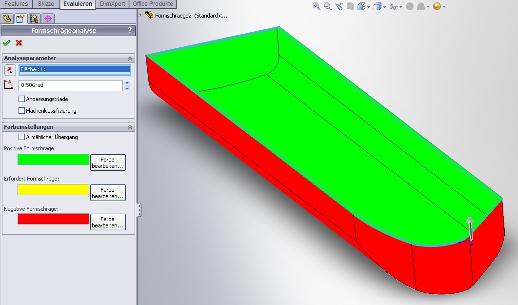

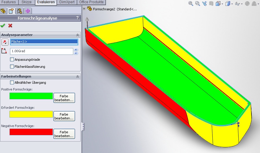

hab hier mal 2 Teile reingestellt. Das erst ist das Ergebnis von dem, was ich gestern Nachmittag noch gemacht hab (Features unterdrückt). Nach Formschrägenanalyse und Hinterschnittanalyse eigentlich net schlecht oder?
Das zweite Teil ist das von Michael etwas weitergemacht. Ich frag mich jetzt halt, welche Art zu modellieren hier jetzt geschickter ist.
Bei dem Teil von Michael musste ich an dem Schnitt für die Schräge und den Radius die Formschräge rausnehmen, da diese mir nen Hinterschnitt an der Abdeckkappe erzeugt hätte.
P.S.: Was mir bei dem ersten Teil nicht so gefällt, sind die Übergänge (s.h. Bild) die sind zwar tangential, sehen aber irgendwie etwas komisch aus.
