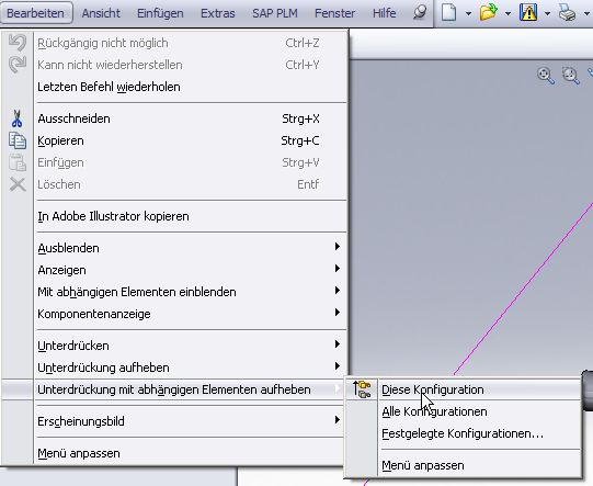

Gutem morgen zusammen.
Ich habe eine große BG importiert und nun sind alle Teile und BG ´s unterdrückt. Gibt es einen Befehl oder eine Makro um alle Unterdrückungen auf einmal aufzuheben ?

Hallo Schattenspringer2,
das geht: Hauptbaugruppe im Featurebaum selektieren, im Menu Bearbeiten den Punkt "Unterdrückung mit abhängigen Elementen aufheben > Konfig wählen" anklicken.
Was viel interessanter ist: wenn du eine große Baugruppe in SolidWorks einlädst und alle Komponenten sind unterdrückt hat das üblicherweise einen Grund. Entweder sind in der Konfiguration alle Komponenten unterdrückt, dass einfach eine wählen, wo es "richtig" ist. Oder SolidWorks findet die Komponentendateien nicht und unterdrückt die deswegen, dann wirst du die Unterdrückung nicht aufheben können.

Danke Stefan für deine schnelle Hilfe !
Ich hatte eine Step Datei importiert und dann kam die Meldung das SWXSolidWorks alle Teile unterdrückt.
Aber jetzt konnte ich ja bei allen Teilen und BG ´s die Unterdrückung mit einmal aufheben, das hat mir natürlich ne Menge Arbeit erspart.
