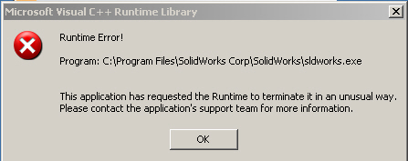

Guten Morgen,
ich habe da ein kleines Problem mit Solid Works, es startet nicht mehr. Gestern Abend ging noch alles, habe meine Konstruktion gespeichert, SW geschlossen und Rechner normal runtergefahren, nun kriege ich folgende Fehlermeldung, siehe Angang.
Das Problem ist das derjenige von der IT, der den Rechner eingerichtet hat, nicht da ist, könnt ihr mir weiterhelfen?

erstellt am: 11. Mai. 2010 08:08    Editieren oder löschen Sie diesen Beitrag!  <-- editieren / zitieren -->   Antwort mit Zitat in Fett Antwort mit kursivem Zitat    Unities abgeben: 1 Unity (wenig hilfreich, aber dennoch)2 Unities3 Unities4 Unities5 Unities6 Unities7 Unities8 Unities9 Unities10 Unities Nur für Joscha P. 10 Unities + Antwort hilfreich
Auf die ganz schnelle: Versuch doch mal die solid.exe direkt zu starten. Der Pfad wird dir ja angezeigt.

erstellt am: 11. Mai. 2010 08:17    Editieren oder löschen Sie diesen Beitrag!  <-- editieren / zitieren -->   Antwort mit Zitat in Fett Antwort mit kursivem Zitat    Unities abgeben: 1 Unity (wenig hilfreich, aber dennoch)2 Unities3 Unities4 Unities5 Unities6 Unities7 Unities8 Unities9 Unities10 Unities
Habe ich garde versucht, kam aber die gleiche Fehlermeldung. Bin auch garde dabei das Problem zu googeln, aber da komm ich auch nicht so recht weiter, weil der der Fehler bei den meisten nach einem Absturz kommt, und nicht gleich beim Start.

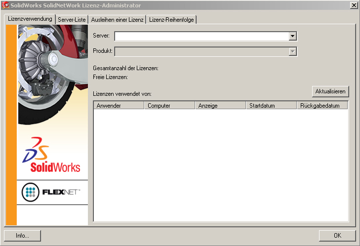

erstellt am: 11. Mai. 2010 08:37    Editieren oder löschen Sie diesen Beitrag!  <-- editieren / zitieren -->   Antwort mit Zitat in Fett Antwort mit kursivem Zitat    Unities abgeben: 1 Unity (wenig hilfreich, aber dennoch)2 Unities3 Unities4 Unities5 Unities6 Unities7 Unities8 Unities9 Unities10 Unities
OK habe nachgeschaut und alles was ich geshen habe war nix (hänge mal ein bild an) aber habe auf dem andern Rechner mal nachgeschaut, auf dem es läuft und da sieht es genau so aus. Kann das dann das Problerm sein?

erstellt am: 11. Mai. 2010 08:40    Editieren oder löschen Sie diesen Beitrag!  <-- editieren / zitieren -->   Antwort mit Zitat in Fett Antwort mit kursivem Zitat    Unities abgeben: 1 Unity (wenig hilfreich, aber dennoch)2 Unities3 Unities4 Unities5 Unities6 Unities7 Unities8 Unities9 Unities10 Unities Nur für Joscha P. 10 Unities + Antwort hilfreich
Schau mal noch nach bei Ausleihen einer Lizenz ob hier ein Datum drin steht, ansonsten würde ich mich an die Hotline wenden, die können per deskshare Sitzung deine Installation prüfen.

erstellt am: 11. Mai. 2010 08:42    Editieren oder löschen Sie diesen Beitrag!  <-- editieren / zitieren -->   Antwort mit Zitat in Fett Antwort mit kursivem Zitat    Unities abgeben: 1 Unity (wenig hilfreich, aber dennoch)2 Unities3 Unities4 Unities5 Unities6 Unities7 Unities8 Unities9 Unities10 Unities Nur für Joscha P. 10 Unities + Antwort hilfreich
Original erstellt von Joscha P.:
OK habe nachgeschaut und alles was ich geshen habe war nix...
Du musst bei "Server" noch einen Server auswählen!

erstellt am: 11. Mai. 2010 10:09    Editieren oder löschen Sie diesen Beitrag!  <-- editieren / zitieren -->   Antwort mit Zitat in Fett Antwort mit kursivem Zitat    Unities abgeben: 1 Unity (wenig hilfreich, aber dennoch)2 Unities3 Unities4 Unities5 Unities6 Unities7 Unities8 Unities9 Unities10 Unities
Was für einen Server muss ich denn hinzfügen? Ist das ein standard Server? Ich habe mal mit einem der IT in der reg nachgeschaut und da steht der Lizenz- Code drin. Und wenn ich in dem Lizenz- Manager nachschau, steht da das Datum von heute drin, wenn ich eine Lizens verleihen will.
Könnte es vielleicht sein das die Lizenz nicht activiert wurde oder so? Weil heute ist der 30ste Tag an dem ich SW auf dem rechner nutz. Bin echt ratlos, weil die die dafür verantwortlich sind, kann man nicht erreichen.

erstellt am: 11. Mai. 2010 10:22    Editieren oder löschen Sie diesen Beitrag!  <-- editieren / zitieren -->   Antwort mit Zitat in Fett Antwort mit kursivem Zitat    Unities abgeben: 1 Unity (wenig hilfreich, aber dennoch)2 Unities3 Unities4 Unities5 Unities6 Unities7 Unities8 Unities9 Unities10 Unities Nur für Joscha P. 10 Unities + Antwort hilfreich
Der Server von dem die Lizenz angezogen wird. Schau mal bei deinem Kollegen nach wo es läuft, was da drin steht.

Hallo Joscha,
sorry kann dir auch nicht mehr weiterhelfen, wird auch nicht an so einem Sch..update von XP liegen. Bei mir zeigt es 3 Stück an, habe diese aber noch nicht ausgeführt.
Gruß bbonisch

ich (wir) wissen auch nicht mehr weiter. falls euch noch etwas einfallen sollte bin ich für jede anregung dankebar, sollte wir zu einer lösung kommen werde ich sie hier eintagen

Hallo Joscha P.,
mittlerweile ist der SP3 für SWXSolidWorks 2010 draußen. Ich würde dir empfehlen, den zu
installieren. Dabei werden dann auch evtl. korrupte DLL's o.ä. behoben. Ich
gehe davon aus, dass du dir die Visual-C++-Runtime zerschossen hast.
Andreas
