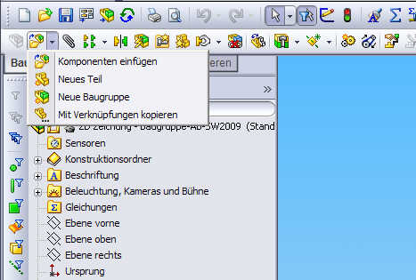

gibt es in der Version 2008 die Möglichkeit innerhalb einer Baugruppe eine virtuelle Baugruppe zu erstellen. Wenn ja, wie?
Danke und Grüße

Hallo Neo,
schau mal auf das Bild.
Zumindest in SW2009 kann man virtuelle Teile und Baugruppen einfügen.
Ob es auch schon in SW2008 so geht, kann ich nicht mehr überprüfen.
Nachdem du die virtuelle Baugruppe eingefügt hast, musst du zunächst auf Baugruppe bearbeiten gehen, damit du darin etwas verändern kannst.
Grüße, Andi

Hallo Andi,
wenn ich eine Baugruppe in einer Baugruppe erzeuge und die obere Baugruppe dann speichere, dann habe ich doch zwei real existierende Baugruppen. Virtuell ist doch da nichts, oder? Wahrscheinlich stehe ich da auf den Schlauch.

Hallo Neo,
wie Andi schon gesagt hat ist es zumindest seit SW2009 möglich innerhalb einer Baugruppe virtuelle Teile und Baugruppen zu speichern. Wenn du diese Baugruppe dann abspeicherst, kommt eine Meldung ob du die Baugruppe intern oder extern speichern willst. Falls du diese Meldung nicht schon einmal weggeklickt hast... kannst unter Optionen --> Erweitert nachschauen. Solltest du diese Meldung nicht bekommen, ist es in SW2008 auch nicht möglich interne BG oder Teile zu erzeugen.

Ist bei 2008 zu 100% auch möglich, ist seit 2008 nämlich auch eine unserer meistgenutzten funktionen. Einfach Baugruppe erstellen und eine Baugruppe einfügen (wie Andi schon beschrieben hat) und diese dann öffnen. Dort kannst du auch wieder virtuelle Komponenten einfügen. Bei dieser Baugruppe kann es aber mit Problemen bei externen Teilen kommen, zumindest ist das bei unserem PDM-System der Fall. Das ganze sieht dann so aus, das in der Virtuellen Baugruppe die externen Teile nicht mit "Ausgecheckt" werden und von Hand neu geladen werden müssen.

Hallo neo70,
das mit den "virtuellen Baugruppen" funktioniert meines Wissens erst ab SWX2009. Aber die virtuellen Baugruppen bringen auch einige Probleme. Wenn du virtuelle Baugruppen oder Teile in einer übergeordneten BG verbaust, und dann noch konfigurierst muss du sehr gut auf passen. Weil in diesem Fall die virtuellen Teile/BG`s eine Layout-Skizze in der oberen BG brauchen oder selbst auch konfiguriert werden müssen.
Ein gröperes Problem ist es wenn du ein PDM-Systen zur Datenverwaltung hast. Hier ist es nähmlich so, wenn du in der virtuellen BG ein reales Teil verbaut hast, alle Teile und BG`s in dein PDM eincheckst, und jetzt ändert sich der Ort der realen Komponente in deinem PDM-System, verliert die virtuelle BG die Verbindung zur virtuellen BG. Dann kannst du alle realen Teile selbst wieder suchen.

vielen Dank an Alle und spezielle an Dich für die sehr ausführliche Erklärung. Nach dem ich das DB-MAX von unserem Kunden nicht einschätzen kann, werden wir die virtuelle Baugruppe möglichst vermeiden. Ich hatte nur versucht etwas Struktur in eine kundenseitig vorgegebene und gewünscht flache Hierarchie eine Baugruppe zu bekommen.
