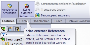

Hey Leute,
habe eine kleine Baugruppe, in dem oberen Teil ist ein Flachsenkung und ins untere soll dazu die passende Gewindebohrung.
Wollte jetzt ins untere Teil mit dem Bohrungsassi das Gewinde reinmachen....
Wo dann der Schritt gekommen ist wo man die positionen angibt, habe ich die Position von der Flachsenkung mit "Elemente übernehmen" übernommen, allerdings bleiben diese Positionen blau > also unterdefienert!
Gibt es eine Möglichkeit damit diese die Referenz vom oberen Teil übernimmt???
schon mal danke!
MFG J
olichen
Maschinenbautechniker
Sehen Sie sich das Profil von olichen an!   Senden Sie eine Private Message an olichen  Schreiben Sie einen Gästebucheintrag für olichen
Beiträge: 469
Registriert: 03.09.2007
erstellt am: 10. Mai. 2010 13:56    Editieren oder löschen Sie diesen Beitrag!  <-- editieren / zitieren -->   Antwort mit Zitat in Fett Antwort mit kursivem Zitat    Unities abgeben: 1 Unity (wenig hilfreich, aber dennoch)2 Unities3 Unities4 Unities5 Unities6 Unities7 Unities8 Unities9 Unities10 Unities Nur für j to the b 10 Unities + Antwort hilfreich
Servus,
gibt es. Dazu muss der Haken Keine Externen Refernzen erstellen "deaktiviert sein".
OLI

j to the b
Entwicklungskonstrukteur
Sehen Sie sich das Profil von j to the b an!   Senden Sie eine Private Message an j to the b  Schreiben Sie einen Gästebucheintrag für j to the b
Beiträge: 130
Registriert: 09.04.2010
>Dell Precision T3500
>>Intel XEON W3540 @ 2,93GHz
>>12GB RAM
>>NVIDIA Quadro FX 3800
>>3D CONNEXION Space Navigator
>>Windows XP Professional [ ]
>>Windows 7 Professional 64 Bit [x]
>>SolidWorks 2009 Sp5.1 [ ]
>>SolidWorks 2010 Sp4.0 [x]
erstellt am: 10. Mai. 2010 14:01    Editieren oder löschen Sie diesen Beitrag!  <-- editieren / zitieren -->   Antwort mit Zitat in Fett Antwort mit kursivem Zitat    Unities abgeben: 1 Unity (wenig hilfreich, aber dennoch)2 Unities3 Unities4 Unities5 Unities6 Unities7 Unities8 Unities9 Unities10 Unities
Super hat sofort funktioniert!
Danke nochmal!

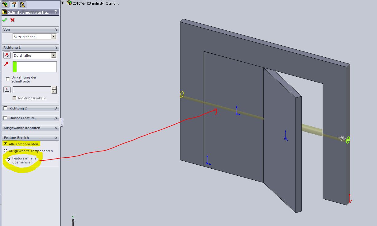

Ich habe das gleiche Problem, jedoch kann ich in einer Baugruppe durch mehrere Teile Bohrungen machen die aber in den Einzelteilen nicht übernommen werden. Kann mir da jemand helfen?
Krümmel
Beiträge: 6243
Registriert: 14.09.2008
Was mit SWX so alles geht ;-)
erstellt am: 16. Feb. 2011 20:08    Editieren oder löschen Sie diesen Beitrag!  <-- editieren / zitieren -->   Antwort mit Zitat in Fett Antwort mit kursivem Zitat    Unities abgeben: 1 Unity (wenig hilfreich, aber dennoch)2 Unities3 Unities4 Unities5 Unities6 Unities7 Unities8 Unities9 Unities10 Unities Nur für j to the b 10 Unities + Antwort hilfreich
herzlich willkommen auf CAD.DE
Hast Du diesen Haken gesetzt?

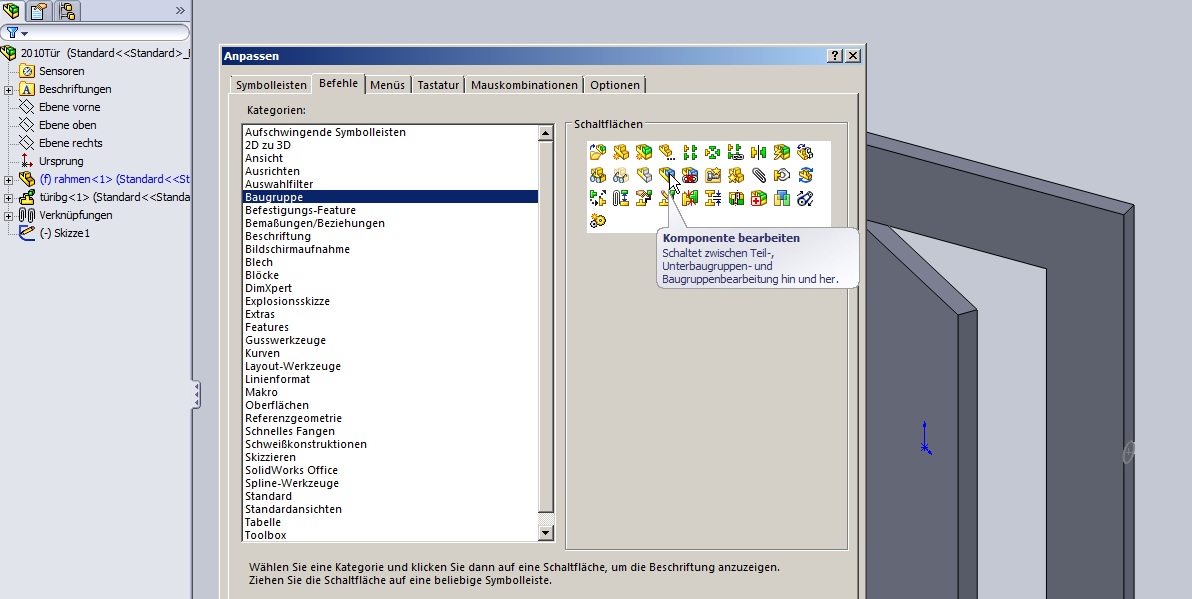

mit 2007 geht das noch nicht !
Da bleibt Dir nur die Bauteile im Kontext der Baugruppe zu bearbeiten.
Das bedeutet diese Schaltfläche zu nutzen (siehe Bild)

erstellt am: 18. Feb. 2011 15:48    Editieren oder löschen Sie diesen Beitrag!  <-- editieren / zitieren -->   Antwort mit Zitat in Fett Antwort mit kursivem Zitat    Unities abgeben: 1 Unity (wenig hilfreich, aber dennoch)2 Unities3 Unities4 Unities5 Unities6 Unities7 Unities8 Unities9 Unities10 Unities Nur für j to the b 10 Unities + Antwort hilfreich
wenn Du die Baugruppe nach bearbeiten im Kontext speicherst,speicherst Du die bearbeiteten Einzelteile mit!
Also keine Angst.
Ablauf:
Zu bearbeitendes Teil anklicken
Auf Teil bearbeiten klicken
Jetzt wird Dir der Featurebaum des Bauteils in anderer Farbe (meist blau) angezeigt und alle Features stehen zur Verfügung
Teil bearbeiten
Wieder auf Teil bearbeiten klicken (abwählen)
Speichern der Baugruppe
Jetzt ist auch die Änderung gespeichert!
