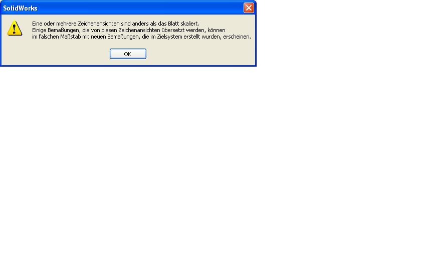

Hallo SWXSolidWorks-Gemeinde. Ich muß für die meisten unserer Kunden die SWXSolidWorks-Zeichnungen in DWG konvertieren. Meinem Chef gefällt es allerdings überhaupt nicht, daß bei der Umkonvertierung vom DWG-Editor die Schriftarten ersetzt werden. Demzufolge sehen die Zeichnungen von den Kollegen, welche mit AutoCAD arbeiten, immer anders aus, als die mit SWXSolidWorks erstellten.
Die zweite ärgerliche Sache ist, daß die vom Blattformat abweichenden Maßstäbe nicht mit übernommen werden. Vor der Umwandlung warnt der DWG-Editor dann auch immer: Siehe das angefügte Bild. Wird die vom DWG-Editor konvertierte Zeichnung dann anschließend in AutoCAD geöffnet, sieht es aus wie gewollt und nicht gekonnt. ( stimmt in diesem Fall ja sogar )
Weiß jemand, wie man den DWG-Editor dazu bewegt, die in Solid Works eingestellten Schriftarten und Maßstäbe korrekt darzustellen?

Also zu den Schriften, hier kommt es darauf an was Du genau willst. Spiel mal mit den Export Optionen rum, wenn Du die Zeichnung als DXF speicherst mit speichern unter, da kommt doch ein Fenster, dort auf Optionen und ganz oben rechts steht etwas von Schriften.
Zu punkt zwei, SWXSolidWorks exportiert im Blattmaßstab, alle Ansichten die auf Blattmaßstab stehen(Stichwort Ansichtsmaßstab), werden im DXF 1:1 exportiert, egal ob Dein Blattmaßstab 1:5 oder 1:2 ist. Wenn Du nun Ansichten in der Zeichnung hast die im Ansichtsmaßstab verändert sind, dann stehen die relativ zum Blattmaßstab z.B. Blattmaßstab 1:2 und Ansichtsmaßstab 5:1 dann wird die Ansicht tatsächlich mit 5:1 ins DXF exportiert.

In den Optionen lassen sich die Schriftarten so einstellen, daß sie die von Solid Works übernehmen. Soweit so gut
Ein Problemchen weniger
