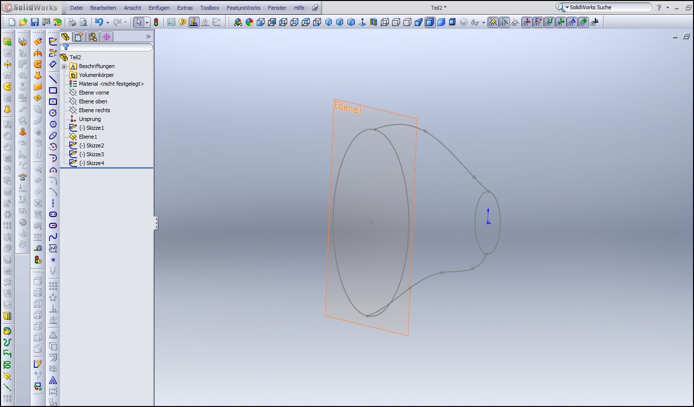

Hallo Zusammen,
ich versuche eine Austragung auf einer Bahn und einer Leitkurve zu erstellen,
erhalte jedoch bei der Austragung auf der zweiten Kurve immer eine Fehlermeldung(siehe Abbildung).
Was muß man generell bei der Erstellung der Skizze beachten damit es funktioniert.
Danke und Gruß
Stillwater10
http://img30.imageshack.us/img30/4783/leitkurve.jpg

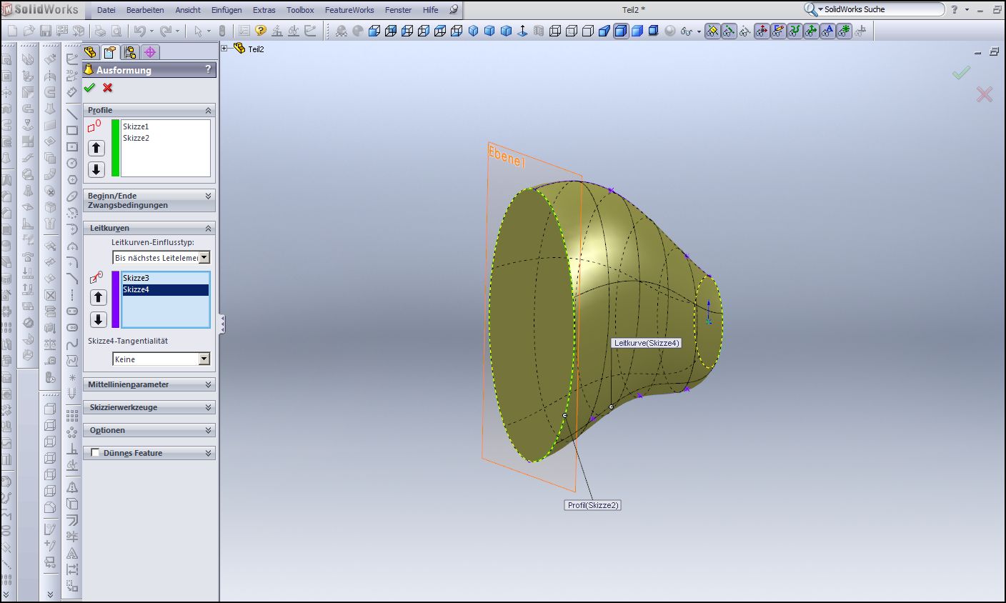

erstmal herzlich willkommen hier
Du brauchst ein Zweites Profil damit Deine
Austragung funzt!

nicht Austragung sondern Ausformung - da brauchst Du allerdings am Ende ein zweites Profil (Skizze).

Austragung_ak.zip
Austragung geht auch!
Besser eine Skizze verwenden als einen offenen Kurvenzug.

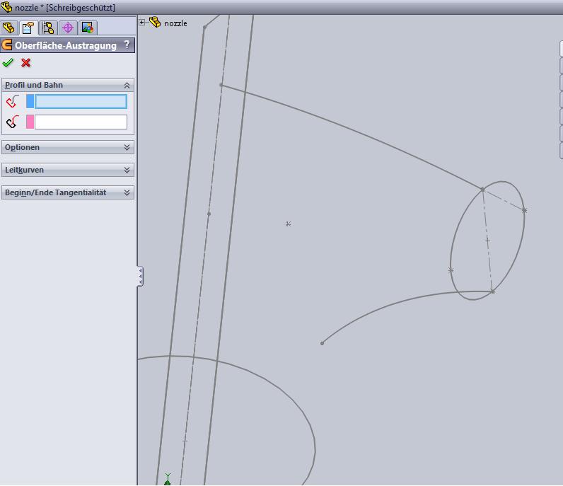

bin ein Stück weiter gekommen. Jedoch... Der Aausguss der Kanne aus dem Lehrbuch funktioniert als Austragn sowohl als Oberfläche als auch als Volumen. Wenn ich den Ausguss nachbaue funktioniert es bei mir nur zum Teil:
1) Als Oberfläche  verändert sich der Kreis zur Linse.
2) Als Volumen kimmt eine Fehlermeldung.
Das stimmt bei meinem Aufbau was prinzipielles nicht ... aber was?
Danke und Gruß
Stillwater10

probier mal die Optionen bei einer Austragung / Ausformung aus!
Und immer prüfen ob die Leitlinien und Austragungsbahnen eigene Skizzen und ans Profil angesteckt sind.

Hallo Andreas,
vielen Dank für den Tip... hat geholfen!
Stillwater10
