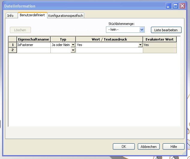

Hallo und guten Morgen.
Ich modelliere oft Kaufteile oder Normteile im 3D nach, da ich die nicht immer im 3D fertig bekomme.
Füge ich diese mit in Baugruppen ein und sortiere später in der Zeichnung absteigend nach 1.) Baugruppen 2.) Teile 3.) Sonstiges (Normteile)
verschiebt er meine "Normteile" in den Bereich Teile. Dies ist dann leider nicht so übersichtlich.
Kann ich dies irgendwie umgehen in dem ich ein Teil in ein Normteil "umwandel" ?

Hallo Phillip,
setzt mal in den Eigenschaften die Option "IsFastener"
Michael

erstellt am: 08. Mai. 2010 18:26    Editieren oder löschen Sie diesen Beitrag!  <-- editieren / zitieren -->   Antwort mit Zitat in Fett Antwort mit kursivem Zitat    Unities abgeben: 1 Unity (wenig hilfreich, aber dennoch)2 Unities3 Unities4 Unities5 Unities6 Unities7 Unities8 Unities9 Unities10 Unities Nur für SolidWorks-User 10 Unities + Antwort hilfreich
um einem Teil den Normteilflag zu geben, solltest du das Prg. sldsetdocprop.exe verwenden.
In der Regel ist dieses Prg. in diesem Pfad zu finden.
C:\Programme\SolidWorks Corp\SolidWorks\Toolbox\data utilities
Grüße, Andi

erstellt am: 09. Mai. 2010 09:12    Editieren oder löschen Sie diesen Beitrag!  <-- editieren / zitieren -->   Antwort mit Zitat in Fett Antwort mit kursivem Zitat    Unities abgeben: 1 Unity (wenig hilfreich, aber dennoch)2 Unities3 Unities4 Unities5 Unities6 Unities7 Unities8 Unities9 Unities10 Unities Nur für SolidWorks-User 10 Unities + Antwort hilfreich
Hallo Heiko,
ja man kann doch sortieren lassen (ich hoffe ich habe Dich nicht falsch verstanden) in der Stüli nach Kriterien. s. Bild ein Beispiel dafür. Vorsortieren lasse ich die Stüli über die Zeichnungs-Nr./Dateiname.
MFG Robert Hess.
Nun auch mit Bild.
