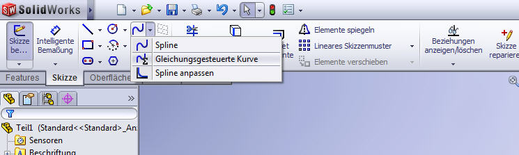

Hallo fredy
Hast du es schon mal mit der Gleichungsgesteuerten Kurve versucht?
Diese Funktion gibt es seit SolidWorks 2009 wenn ich mich recht entsinne
Extras -> Skizzenelemente -> Gleichungsgesteurte Kurve
Wenn du wirklich wie in deiner Info bebschrieben noch mit SolidWorks 2008 arbeitest, dann wirds nur so gehen, wie schon beschrieben

erstellt am: 07. Mai. 2010 11:12    Editieren oder löschen Sie diesen Beitrag!  <-- editieren / zitieren -->   Antwort mit Zitat in Fett Antwort mit kursivem Zitat    Unities abgeben: 1 Unity (wenig hilfreich, aber dennoch)2 Unities3 Unities4 Unities5 Unities6 Unities7 Unities8 Unities9 Unities10 Unities Nur für fast_fredy 10 Unities + Antwort hilfreich
hab' interessehalber mal geguckt: die gleichungsgesteuerte Kurve habe ich in 2009 nicht gefunden...
