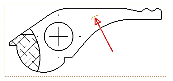

für mich extrem störend ist daß ich in meinem 2010 SP2 in der Zeichnung bei Ansichten die einen Ausbruch enthalten plötzlich immer die unsichtbaren Kanten wählen kann. Ihr könnt euch vorstellen daß das in ZBs sehr störend ist wenn man eine Pos Nummer an Schrauben anbringen möchte.
Frage, war das in frheren Versionen auch schon? Zweite Frage, hat jemand den SP3 installiert, wie ist es da? In den fixed SPRs zum SP3 hab ich davon nichts gefunden.

Hallo Heiko,
ist beim SWXSolidWorks 2010 SP3 auch noch der Fall
Andreas

Danke, dann werde ich morgen den Support anspitzen, meiner Meinung ist das ein Fehler. Eventuell gibts da ja einen SPR der noch nicht gefixed wurde.

Super habe diesen Phänomen auch schon gemeldet, bei mir sind es Kanten von ausgeblendeten Teilen. Antwort war, dass es frühestens SW2011 behoben wäre, da wir die einzigen sind, die dieses Problem haben.

dieses Phänomen ist schon so alt, dass es eigentlich in den normalen Funktionsumfang aufgenommen und als "Feature" und nicht als Fehler bewertet werden sollte
Original erstellt von bbonisch:
[edit]gemeine Bemerkung wegeditiert  [/edit]
In der Knowledgebase finde ich ind en SPRs zum Stichwort "Broken-Out Section" schnell das:
SPR# 134232
(Customer impact: high)
Drawing view with BOS (broken-out-section) allows selection and highlight of hidden features
Fixed in: 2010 SP04
Es kann aber sehr wohl sein, dass viele Anwender dieses Phänomen gar nicht bemerken, wenn du unter Extras/Optionen Systemoptionen/Anzeige Auswahl den Haken bei "Dynamisches Hervorheben von Grafikansicht" rausmachst, dann fällt das nicht auf. Ist vielleicht ein gangbarer Workaround.

Also habs gemeldet, gleiche Info wie Stefan schon geschrieben hat in SP4 solls gefixed sein. Denke das ist so in Ordnung(mir gehts Hauptsächlich darum daß es gefixed wird )
