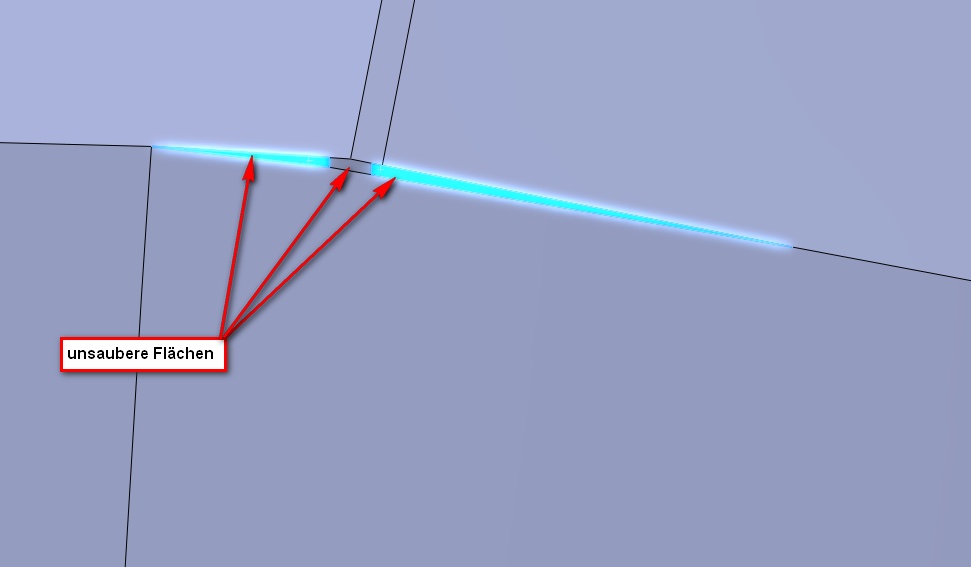

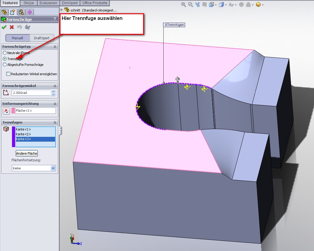

das ganze lässt sich mit einem geraden Schnitt und der Formschräge mittels Trennfuge lösen.
Allerdings ist dein Körper nicht sauber, so dass das ganze in Basteln ausartet.

danke für die ganzen Tipps jetzt hat es geklappt.
1.@ Jonischkeit
Modell noch mal grundlegend überarbeitet
2.Kontur auf Unterseite übernommen und mit linearen schnitt ausgetragen.
3.Form-schräge mit Trennfuge angewendet.
