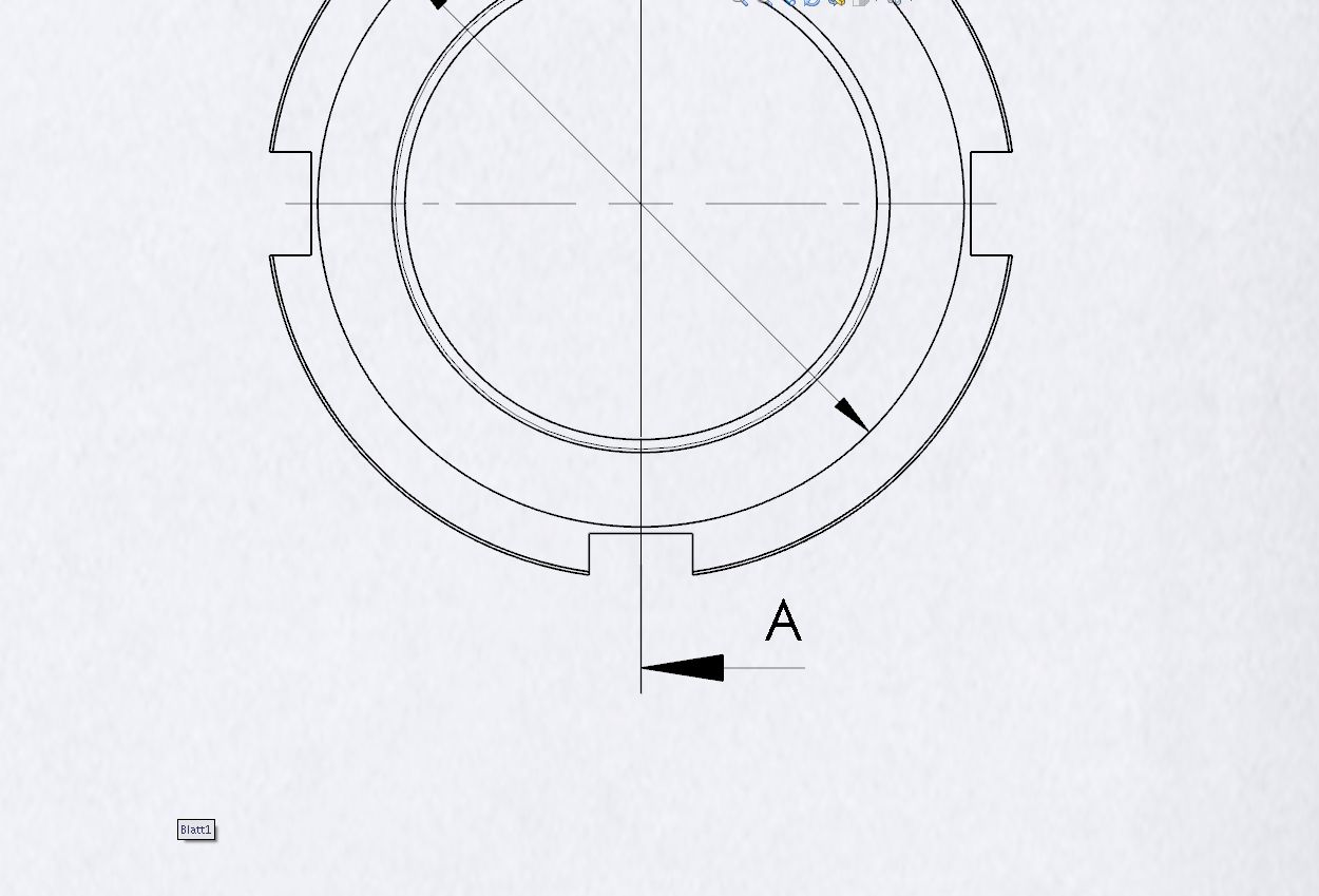

wie kann ich die Nuttiefe (siehe Bild) richtig bemaßen. Ich bräuchte eigentlich die geschnittene Kante, diese kann ich ja aber nicht mehr anwählen. Hatte eine Skizze reingelegt, aber diese konnte ich dann nicht wieder ausblenden?!
Gruß Andy...

ganz einfach, Bemaßung auswählen, Durchmesser und dann Nutboden anklicken. Jetzt im Feature Manager unter dem Reiter Hinweislinien => Bogenbedingungen auf Min einstellen.

Ja genau, super einfach wenn man(n)'s weiß
Dank Dir!

Bemaßung aufrufen, den Nutboden wählen, dann die SHIFT Taste gedrückt halten und den Bogen oben auswählen
