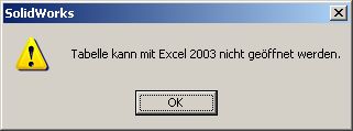

Weiß jemand von Euch mit welcher Version man die Excel-Tabelle öffnen muss?
WW

Servus,
Würde mal sagen mit Office 2007, es gibt aber ein "compatibility pack" für die älteren Office Versionen: http://www.microsoft.com/downloads/details.aspx?FamilyID=941B3470-3AE9-4AEE-8F43-C6BB74CD1466&displaylang=de

Mit welcher SWXSolidWorks Version arbeitest du? z.B. mit SWXSolidWorks 2009 sollte Excel 2003 funktionieren, mit SWXSolidWorks 2001 wirst du vermutlich Probleme haben

Danke OLI - werde ich mal ausprobieren
@sonti: mit SWX2001 hätte ich doch die Datei gar nicht öffnen können

Original erstellt von Winston Wolf:
Diese Meldung kann auch völliger Blödsinn sein. Ich arbeite mit SWx2009 und Office2007, und bekomme die entsprechende Meldung auch immer wieder mal. Ich arbeite in der Konfigurationstabelle eines Teils, öffne sie mehrfach zum Bearbeiten, und plötzlich kommt die Meldung "Tabelle kann mit Excel 2007 nicht geöffnet werden".
Dann hilft nur noch: SWXSolidWorks und Excel beenden, im Taskmanager prüfen, ob sie wirklich weg sind, SWXSolidWorks neu starten. Dann geht es plötzlich wieder, bis zum nächsten Mal. Das kann mehrmals täglich vorkommen.
Piet
