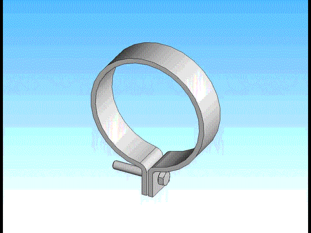

Ich möchte den beiliegenden Ring verformen. Er wird mit einer Schraube zusammengepresst und zieht sicht dementsprechend zusammen (ähnlich einer Schlauchschelle).
Ich würde gern 3 Konfig. in verschiedenen Stadien der Schraubenstellung speichern. Ich bekomme aber die Biegung nicht hin. Jedes mal neigt sich der Ring zur Seite, anstatt sich zu schließen.
Ich könnte auch 3 versch. Skizzen nutzen, mit jeweils kleinerem Radius. Aber die Biegefunktionist ja nunmal vorhanden.
Ich müsste die Achsen tauschen und SWXSolidWorks klar machen das die Schraubenbohrung kozentrisch bleibt.
Hat jemand einen Tipp?

ich habe deine Datei zwar nicht geöffnet, aber ...
meinst du so etwas ?
mfg uc

JAH!
So ungefähr.
Ich bekomme das mit der Achsverschiebung hin. Am besten man hält sich an die Bezugswerte links.
Das ist aber auch nicht genau richtig. Denn ich ziehe die planen Flächen krumm.
Es muss so sein wie die Schelle.
Laufen da mehrere konfig. hintereinander?

eigentlich ist es doch gar nicht so schwer, man muß die Skizze nur so bemaßen, damit das rauskommt  - was mann will.
Wenn die beiden flachen Enden parallel bleiben sollen, dann bekommen sie eben eine entsprechende Beziehung.
Wenn die beiden parallelen Enden zusammengezogen werden, erhalten sie ein Abstandsmaß - über das dann die ganze Sache gesteuert wird (siehe Bild: das grün markierte Maß 25) und natürlich wird die Schelle durch das Zusammenziehen weder länger noch kürzer - also muß der Umfang noch bemaßt werden (Der Durchmesser ist doch nicht wirklich interessant). Der Rest ist Schnickschnack.
