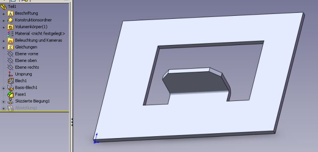

Kann mir jemand sagen, wie ich eine bereits bestehende Lasche biegen kann? Ich kenne nur die Möglichkeit, eine Lasche zu machen, indem neues Material hinzugefügt wird. Ich will die Lasche aber schon in meiner Basisskizze haben.
Danke!

Skizzierte Biegung?

Hallo Martin,
versuch es mal mit einer Gehrung-Lasche. Du wählst eine Kante deiner vorhandenen Lasche
an und skizzierst eine weitere Lasche(auch mit Biegungen), die du ansetzen möchtest.

Hallo Hofe,
ja, sieht sehr verdächtig aus. Ich habe gerade eine Linie auf mein Blech gelegt und mit "skizzierte Biegung" angelickt. Da bekomme ich die Fehlermeldung "Skizze muss (eine) unverbundene Linie(n) haben".
Kannst Du mir sagen, was das heißt? Meine Linie ist (außer mit einem Maß) nicht verbunden, weil sie die einzige Linie in der Skizze ist - dort, wo ich die Biegung haben will..

Hallo Brödlahans,
danke für das Teil. Funktioniert bei meinem Teil leider nicht. Fehlermeldung "Skizzierte Biegung kann für dieses Teil nicht erstellt werden".
Ich habe nämlich eine Fase auf dem Blech..

Hast schomal probiert die Biegung vor der Fase zu machen Stichwort Einfügemodus?

Original erstellt von debUGneed:
Hallo Hofe,
Die Linie darf die Körperkanten nicht berühren.

Klar darf die Linie die beiden Außenkanten treffen/enden. Mit Fase kann ich das natürlich nicht biegen. Aber das richtige Stichwort ist ja schon gefallen.

Original erstellt von Robert Hess:
Da hast Du Recht, das geht. Ich kann auch mit Fase biegen, daran stört sich SWXSolidWorks nicht...

Nein so meinte er das nicht mit der Fase. Die Fase liegt sozusagen in Richtung der Blechdicke. Dann geht das nicht. Aber das kommt ja nur daruaf an, wann die Fase kommt. MFG Robert Hess.
Einfügemodus??
Das Feature "Fase" einfach mit der Maus unter das Feature "Skizzierte Biegung" ziehen.

Servus,
Ist das, wenn du den Balken ganz unten in deinem Featurebaum nach oben schiebst und die darunterliegenden Features somit unterdrückst. Wenn du nun ein neus Feature einfügst erscheint es an "vor" den unterdrückten Features. Nun den Balken wieder ans Ende zeihen und fertig.
