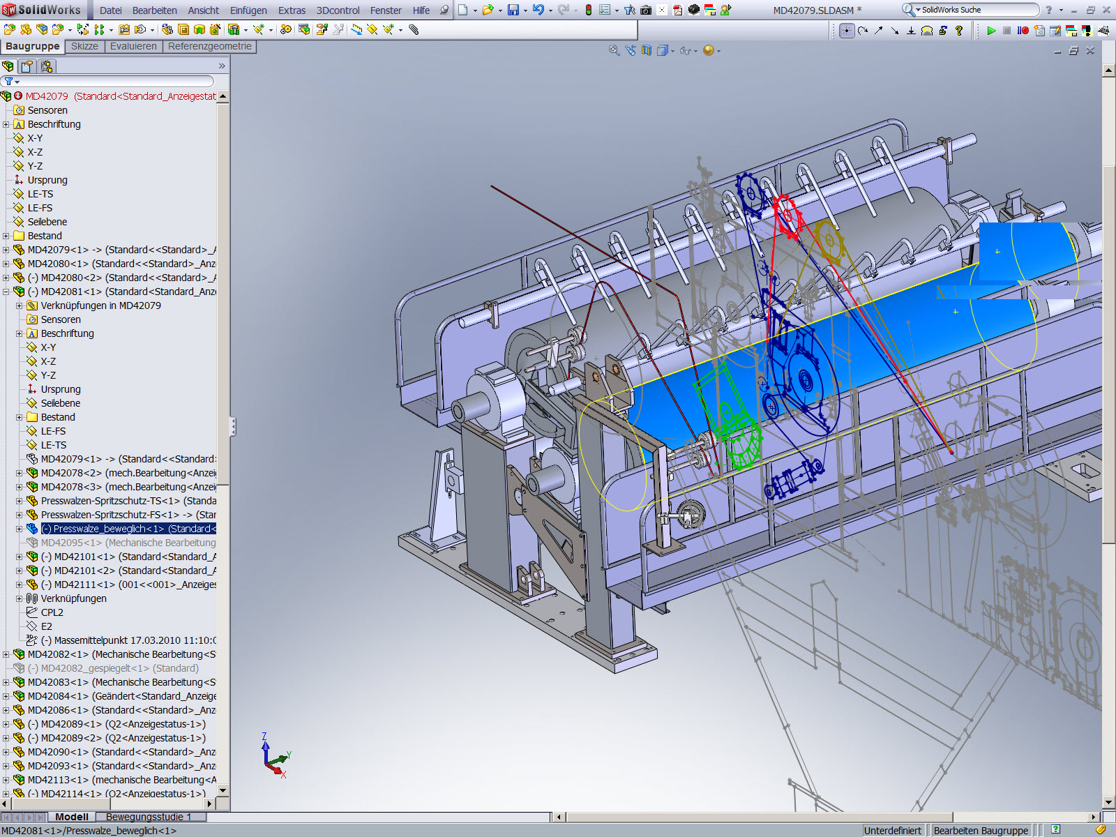

Hallo Zusammen,
ich habe ein Problem mit der Grafik.
Ich zitiere mal, wie ich es zum SolidWorks-Support geschickt habe:
"Wird das Modell bewegt (verschieben, zoomen, drehen) kommt es des öfteren vor (undefiniert wie oft; manchmal alle 3s, manchmal alle 3min) dass  sich nur mehr ein kleines Kästchen (undefinierte Größe; 1 - 5cm^2) die Bewegung richtig anzeigt. Der Rest des Bildschirms friert ein. (Siehe Screenshot)
Das Problem tritt unabhängig davon auf, was geöffnet wurde. (asm, Teil, drw, auch bei komplett leeren Teilen)
Lösung ist dann ein Tastenklick auf eine andere Stelle, oder manchmal muss ein Wiederaufbau gemacht werden.
GraKa-Treiber wurden durchprobiert:
8.16.11.9187 (von SolidWorks)
      .9728 (neueste von nVidia)
      .9161 (von SolidWorks)
Benutzereinstellungen wurden auch schon auf Standard zurückgesetzt."
Vom SolidWorks-Support kommt im enteffekt nur, dass ich auf SP3.0 warten soll.
Kann sich das Jemand erklären bzw. kennt das schon Jemand?

Hallo MPunkt,
versuch mal mit OpenGL zu arbeiten. Kann sein das du dein Grafikkarte erst deaktivieren mußt.
Ich glaub der fragt dich ob er die Grafik-Karte umgehen soll.
Grüße Blanda

Danke für den Hinweis:
Mit aktiviertem OpenGL tritt das Problem nicht auf.

ich glaube, ihr verwechselt da was. Ihr arbeitet in SolidWorks immer mit OpenGL. Was in den Systemoptionen da eingestellt werden kann ist Software OpenGL, wa sim Klartext heißt, dass SolidWorks den Grafikkartentreiber und deren Implementation und Übersetzung von OpenGL umgeht und es selbst über den Prozessort macht und das Ergebnis an die Grafikkarte reicht.
Wenn ein Problem mit ausgeschaltetem Software OpenGL (also mit anderen Worten: mit Hardware OpenGL = Grafikkartentreiber) passiert und mit Software OpenGL nicht mehr hast du ein Problem mit dem Grafikkartentreiber bzw. dessen OpenGL gefunden und kannst ggf. mit anderen Treibern das Problem lösen. Der Vorteil das eben nicht per Software OpenGL zu machen ist die Geschwindigkeit, gerade bei komplexen Darstellung mit Texturen, Transparenz usw., das wird üblicherweise durch spezialisierte Grafikkartentreiber bzw. deren Hardwareumsetzung viel schneller erledigt.

Also ich habe auch alle Treiber getestet, der von Solidworks war sogar genau für unsere Lenovo Station.
Auch ein Rx habe ich schon gemacht und weggeschickt:
Antwort:
1.) Den Treiber von Lenovo versuchen: http://www-307.ibm.com/pc/support/site.wss/document.do?sitestyle=lenovo&lndocid=MIGR-73805
2.) Stellen Sie sicher, dass Sie während der Installation als Administrator angemeldet sind
3.) Um die Belastung der Grafikkarte zu reduzieren empfiehlt es sich die Win7 Darstellung in die klassische Windows Darstellung zu ändern (ohne Transparenz etc.)
zu 1.) war genau der Treiber den ich installiert hatte wie ich das Rx machte
2.)ohne Adminrechte gehts sowieso nicht
3.) Sollte auf Workstations sowieso Standard sein
Und zum Schluss die Standardaussage: warten auf SP 3.0 (1-2 Wochen)
Wir werden 3.0 dann mal Installieren wenns da ist. Kann mir aber nicht vorstellen, dass das etwas hilft.

nach ewig langem hin und her mit verschiedensten GraKa-Treibern und allen möglichen Einstellungen, hat unser Reseller einen Tipp bekommen, die Aero Oberflächen von Win 7 einzuschalten.
An alle die Grafikprobleme haben:
Solidworks funktioniert unter Windows 7, wenn
1. die Aero Oberflächen
2. die Anzeige auf 100%
eingestellt ist.
Zumindest auf unseren Lenovo Rechnern ist es so.
Bei einer größeren Einstellung als die 100% (z.B. 125%) ist z.B. dieses neue Pop-Up-Menü bei Bemaßungen in Zeichnungen nicht erreichbar. (Das müsste soweit ich weiß auf allen Rechnern so sein)
Ich hoffe ich erspare einigen ein sehr langes Suchen wie wir es gehabt haben.
