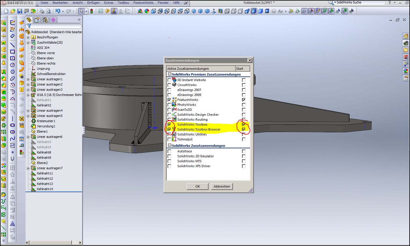

Wenn du über die entsprechende Lizenz verfügst, dann musst du sie nur in Extras-->Zusatzanwendungen aktivieren!

Wie Olaf schon sagte - hast Du sie aktiviert? Dazu werden im gleichen Fenster zwei Häkchen gesetzt - für Aktivierung UND automatischen Start

Hast Du unter Extras -> Zusatzanwendungen -> Toolbox - zwei Haken gesetzt? Kann sein, dass danach ein Neustart von SWXSolidWorks erforderlich ist, bin mir da aber nicht sicher

ich setze immer 4 Haken!

also hiernach sollte die toolbox dabei sein

Die Toolbox ist in der 2009er Studentenversion definitiv dabei und sie funktioniert bei mir auch. Allerdings ist sie standardmäßig deaktiviert.
