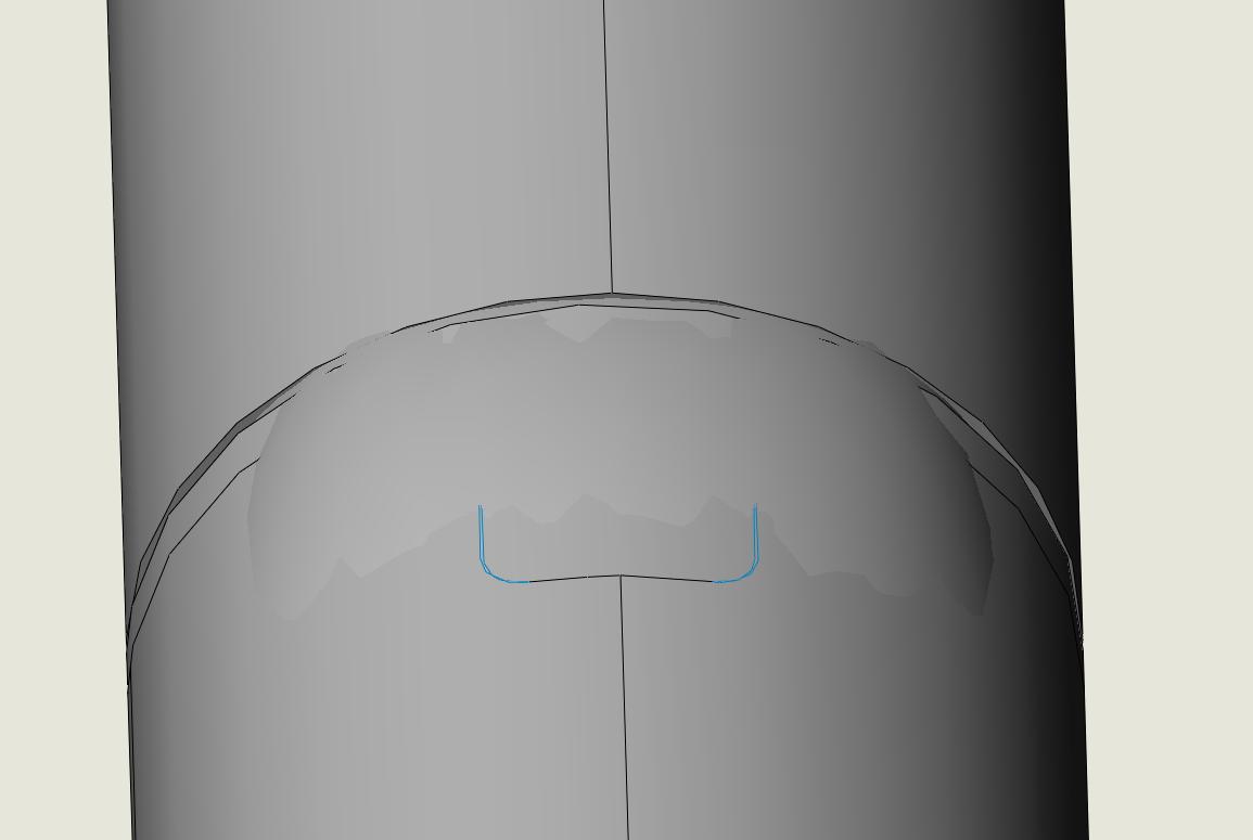

Hi alle miteinander
ich habe von einem Lieferanten zwei Step-Files bekommen, die nach Import und diversen Reparaturdurchläufen noch 25 bzw. etwas über 300 Fehler aufweisen. Abgreifen von Abmessungen etc. selbst über eine Projektion innerhalb einer Zeichnung wird dadurch fast unmöglich (die Ansichtsfelder bleiben wegen der Masse an Fehlern bis auf eine einzige winzige Kreiskontur einfach leer).
Gibt es vielleicht einen Dreh, wie ich aus dem Schweizer Käse noch einen brauchbaren Volumenkörper erstellen kann? Das kleine Teil könnte ich ja noch nachkonstruieren, ist bei dem Grossen leider ausgeschlossen - genau da benötige ich die aufgelösten Details... Selbst SWXSolidWorks hat im 5. Durchgang die Segel gestrichen, und eine Lücke mit der Spachtelmassen-Funktion geschlossen (Bild: Zylinderfläche übergespachtelt, überschüssiges Material kunstvoll in die angrenzende Ringnut auslaufen lassen  )
Bin für jeden Tipp dankbar!
Viele Grüße - Axel

Hallo goofy_ac
Beim Geometriereparieren wäre ich vorsichtig. Die Anwendung verändert beim 'reparieren' u.U die Geometrie doch sehr stark sodass das fertig reparierte Import-Teil mitunter doch sehr von dem eigentlichen Ausgangsteil abweichen kann.
Aus welcher Anwendung kommt denn das Step-Teil? Direkt von ProE oder einer anderen Applikation? Bei widerspenstigen Step Daten hab ich immer erst das Teil in ProE-eingelesen und von dort nochmals als Step nach SolidWorks eingelesen. Das hat meist etwas besser geklappt als Step direkt von Inventor zB. nach SWXSolidWorks.

Hi Alex
die Geometrieveränderung habe ich erlebt - deshalb meine Frage
Zur Herkunft kann ich leider nichts sagen, der Lieferant hat die Daten nur weitergereicht - von deren Seite gibt es auch keine Möglichkeit, an einen anderen Datensatz heranzukommen - deshalb mein Reparaturversuch. Nur - bei über 300 Fehlern wird mir das einfach zuviel, zumal ich das Gerät im Original noch nicht kenne...
Viele Grüße - Axel

Hallo Axel,
versuche doch bei deinem Lieferanten ob du Parasolid-Daten bekommen kannst. Vielleicht sieht das Ergebnis dann besser aus, habe es selber schon erlebt.
Gruß bbonisch

erstellt am: 22. Apr. 2010 12:56    Editieren oder löschen Sie diesen Beitrag!  <-- editieren / zitieren -->   Antwort mit Zitat in Fett Antwort mit kursivem Zitat    Unities abgeben: 1 Unity (wenig hilfreich, aber dennoch)2 Unities3 Unities4 Unities5 Unities6 Unities7 Unities8 Unities9 Unities10 Unities Nur für goofy_ac 10 Unities + Antwort hilfreich
wenn Du möchtest, dann versuche ich die Datei in Unigraphics zu importieren und dann wieder als Stepp rauszugeben, oft hilft dieser kleine Umweg
Gruß Thermo

Hi Thermo
kann ich den Service als Abo mieten?  Du hast eine PM...
Ich habe nochmal den Lieferanten angeschrieben bzgl. Parasolid - vielleicht tut sich da ja was. Für zukünfitge Fälle - bleibt also im Grunde nur übrig, fehlerhafte Teile nach eigenem Ermessen soweit auszumodellieren, dass man in SWXSolidWorks damit arbeiten kann?
Wenn ich ein fehlerhaftes Importmodell in eine Zeichnung werfe, dort aber nure leere Ansichten erhalte - liegt das an noch vorhandenen Löchern im Oberflächenmodell? Oder kann das auch andere Gründe haben?
Danke für Eure Hilfe!

Hi
Mit welchem CAD-System arbeitet dein Lieferant eigentlich? Vielleicht hast du ja die Möglichkeit die Datei direkt zu öffnen.

Hi Sonti
der ist leider nur Vertriebler, hat eigentlich keine anderen Daten zur Verfügung
An die Original-Daten werde ich wohl nicht herankommen, dann würde er seine Geheimnisse preisgeben - würde ich ja auch nicht machen

Axel
Versuche ob du vielleicht nur die Oberflächenstruktur erhalten kannst, dann würde er die Innereien auch nicht preisgeben.
