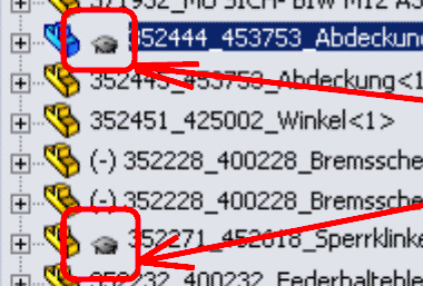

Hallo Leute,
wer kennt dieses Symbol, das ab und an im Featuremanager von Baugruppen auftaucht (neben dem eigentlichen Symbol für Parts) und kann mir sagen, was das bedeutet?

Hallo Klaus
Kann es sein, dass diese Teile mit einer Education-Lizenz erstellt wurden? Wenn ich mich recht erinnere, hab ich dieses Symbol schon mal in unserer Lehrwerkstatt gesehen.

da sollte (eigentlich) auch eine entsprechender Warnhinweis kommen...?!
Hatte ich gerade neulich bei einem Teil so in der Form gehabt.
Achtung: Solche Dateien erzeugen ein Wasserzeichen beim Ausdruck, und "verseuchen" dann die gesammte Baugruppe - also Obacht!

Hallo Klaus,
Ist vermutlich wie bei mir, da kam der Hinweis auch.
Aber eben nur einmal, Haken dran für "in Zukunft nicht mehr anzeigen" und dann fiel es mir nicht mehr auf...
Am besten die Teile noch einmal neu zeichnen, umspeichern geht soweit ich weis nicht.
Angeblich haben die/ein Reseller ein Tool mit dem sie das umändern können, sollte man sich über länger Zeit alle Projekte mit sowas verseucht haben (irgendwann im Forum gelesen). Aber wegen ein-zwei Teilen werden die dieses ominöse Tool sicher nicht rausrücken.

Original erstellt von Peter_H:
Hallo Klaus
Peter
Mann jetzt bin ich erschrocken, das war knapp vorm Herzinfarkt! Wir hatten diesen Fall nämlich schon. Irgend so ein Super-Diplomand hat alle Normteile per Laptop nach hause geschleppt und per Lehrlizenz in seiner Diplomarbeit oder sonst wo verbaut.
Und dann hat er sie wieder mit gebracht...
Aber hier ist das nicht der Fall, ich bekomme weder einen Warnhinweis noch ein Wasserzeichen beim Druck.

Sorry,
ich wollte keine Panik verbreiten...
Wenn ich das Teil öffne, kommt die Meldung; beim Öffnen der Bgr. bleibt sie aus.
Wasserzeichen habe ich keines bekommen - hm, ich dachte ich hätte mal davon gehört...

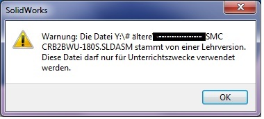

erstellt am: 21. Apr. 2010 17:44    Editieren oder löschen Sie diesen Beitrag!  <-- editieren / zitieren -->   Antwort mit Zitat in Fett Antwort mit kursivem Zitat    Unities abgeben: 1 Unity (wenig hilfreich, aber dennoch)2 Unities3 Unities4 Unities5 Unities6 Unities7 Unities8 Unities9 Unities10 Unities Nur für KMassler 10 Unities + Antwort hilfreich
So sieht die Meldung aus. Kommt auch bei Baugruppen...

erstellt am: 22. Apr. 2010 08:14    Editieren oder löschen Sie diesen Beitrag!  <-- editieren / zitieren -->   Antwort mit Zitat in Fett Antwort mit kursivem Zitat    Unities abgeben: 1 Unity (wenig hilfreich, aber dennoch)2 Unities3 Unities4 Unities5 Unities6 Unities7 Unities8 Unities9 Unities10 Unities
Ja ich kenne die Meldung (leider- mir wäre lieber, ich hätte sie nie gesehen).
Aber bei den betreffenden Teilen resp. Baugruppen kommt diese nicht.
Bei den betroffenen Teilen handelt es sich auch nicht um solche, die der o.g. Diplomand "verseucht" hatte, sonst hätte ich vermutet, dass es sich noch um ein Überbleibsel der Säuberungsaktion handelt.
Hmm...komisch
